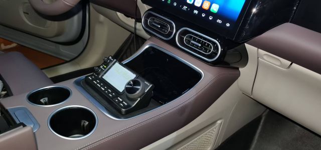

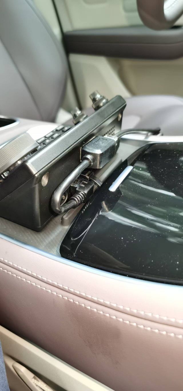

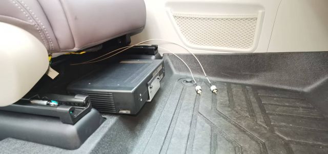

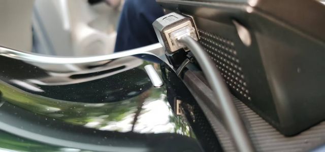

离线bg8il
2020
只看该作者 19楼 发表于: 09-10
IC7100,机头自带喇叭,斜面可以放置在中控台或者扶手箱,手咪直接插机头上,机头和主机用8芯网线连接
