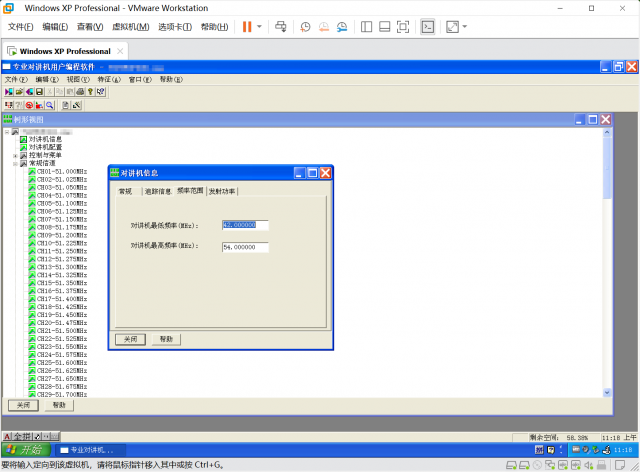

求教摩托罗拉GM338写频软件怎么导出信道列表? [复制链接]
离线ba7omw
28
只看楼主 倒序阅读 0楼 发表于: 08-19
找了半天没找到怎么导出信道列表
[ 此帖被ba7omw在2025-08-19 11:18重新编辑 ]

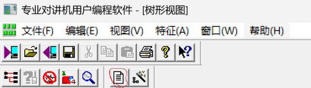

离线ba4rz
3273
只看该作者 1楼 发表于: 08-19
点击打印摘要,另存

离线ba7omw
28
只看该作者 3楼 发表于: 08-19
回 ba4rz 的帖子
ba4rz:[图片]点击打印摘要,另存 (2025-08-19 11:39)
顺便问一下导入选项在哪,菜单里的导入选项没有看到导入信道项。
离线ba4rz
3273
只看该作者 4楼 发表于: 08-19
常规信道不支持,只有LS集群才支持
