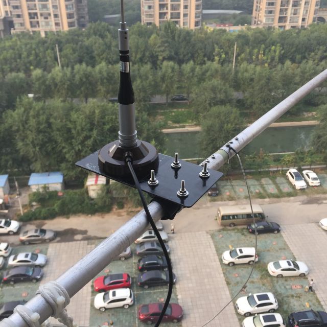

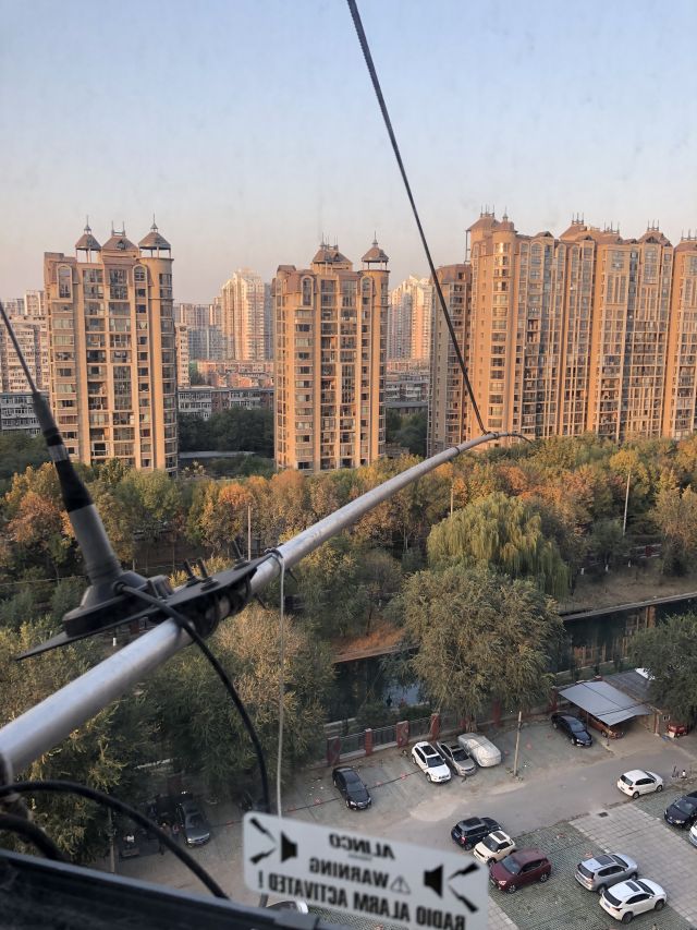

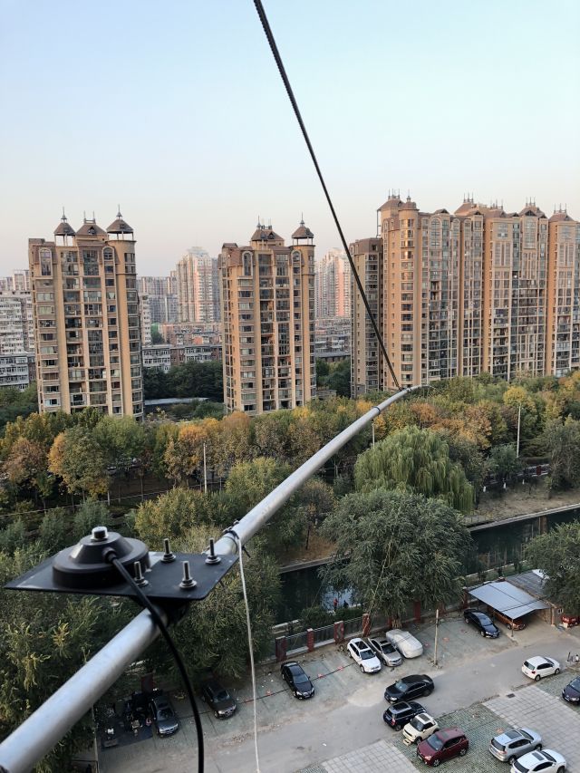

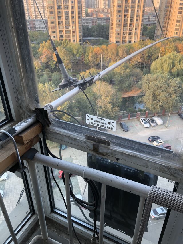

       住楼房的天线上不了楼顶,只能在阳台、窗台架设天线,把自己的架设经历和大伙儿分享下。我是12层楼高,把窗户拆了,用PVC板做窗户隔离。短波有2副振子第一个是23米长线拉到楼下电杆,0.75平方特富龙透明度镀银线第二个是窗台架设的7.6米长铝管天线,大管套小管,连接处用304不锈钢螺丝穿孔螺帽固定,中部有拉绳,防止下坠同时也保证安全,(绳子6mm粗防紫外线的), 振子尾部用环氧树脂棒套入铝管和尾部固定铝管绝缘隔离。这2套振子用时只连接一副,另一副空置。地网用一根或多根2.5平方普通电线约10米长延窗边下坠。长线天调是SG230,之前用的是瑞雪456,2套天线在长线天调配合下全段驻波都在1.2以下,效率都不错。

拆了玻璃,换装透明PVC板?危险。

地网很关键,长度、根数、展开,自然下垂对楼下可视,14兆及以上比较难弄哦。

这也太疯狂了吧?可以订制一块开孔的玻璃。

我这个成本比较低,随便弄下了。

BG4CTL:地网很关键,长度、根数、展开,自然下垂对楼下可视,14兆及以上比较难弄哦。 (2025-09-09 22:57)
有长线天调在,地网基本没费过心呢,最后就一根10米长线做地网,通联效果还不错。

用魚竿比较轻  最近魚竿比台风吹走了   魚竿4 米半 线大约 7 8 米电线 拉回墙边  用 sgc230

振子太短了,效率不太好,优先长线。
