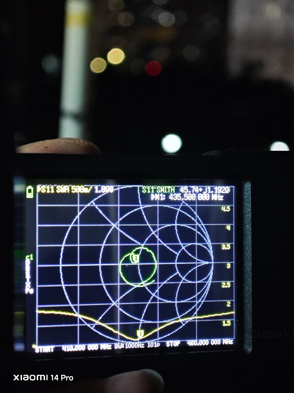

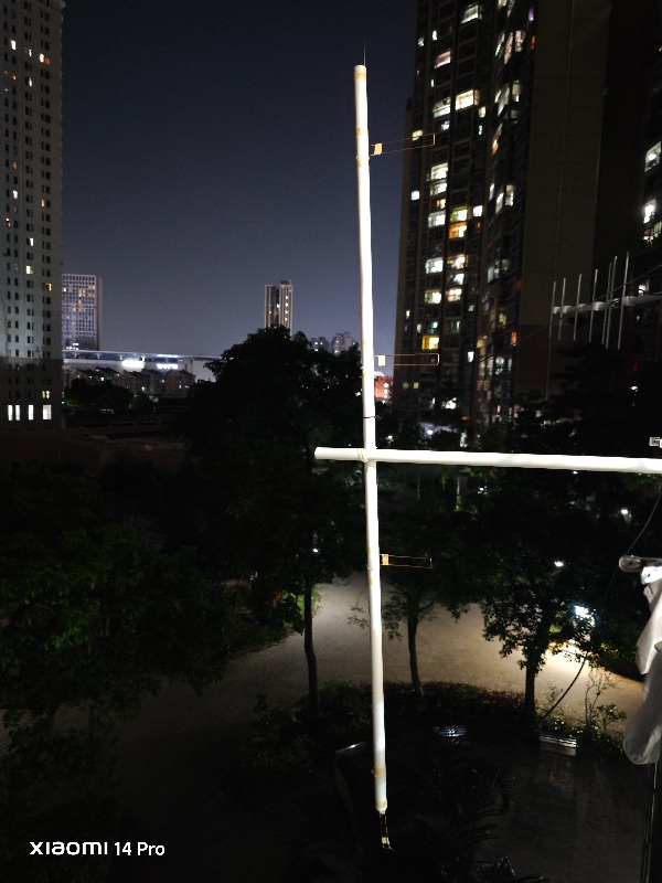

初步调试完成,架设方案还要调整,这天线不用地网是不是可以倒过来安装呢?

和之前7单元八木对比,和本地直频效果好于八木一点点,可能是全向的关系传播通道不同(八木是靠反射信号与台友直频的),其他本地中继没什么大区别,就是远的中继测试那天八木也打不开对比不了效果,目前还没永久架设,等架设好再做对比测试,做过仿真自由空间增益有7.3dbi

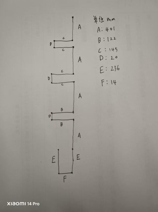

具体的参数说说

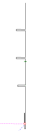

每段振子长401MM,第一相位器122MM(上下间隔20MM),第二三相位器145MM(上下间隔20MM),底部匹配236MM两边间隔14-15MM,接电位仿真是底部上来75MM,但是实际做出来要高很多大概100多MM左右(按实际调整)

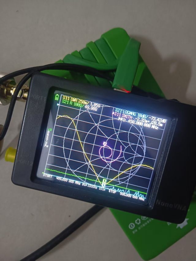

bg7mgw:每段振子长401MM,第一相位器122MM(上下间隔20MM),第二三相位器145MM(上下间隔20MM),底部匹配236MM两边间隔14-15MM,接电位仿真是底部上来75MM,但是实际做出来要高很多大概100多MM左右(按实际 .. (2025-08-21 15:02)
用带皮的6平方电线做频率高很多560多,驻波1.0如何解决

尺寸短了吧,你用什么参数做的,我这个参数是2MM剥皮铜线的

我给的这个参数?是不是搞错了参数,我按你6MM的铜线做了仿真,频率是到418偏低了,有没尝试上下调整接电位

我画了图,馈电点是底部上来100mm左右,实际建议结合现场调整

等调整一下接线位置在试一下

嗯,我发现不同的架设位置和固定的材料不同都会有影响,所以要结合实际调整馈电点,昨晚永久架设放了根50-3的10米馈线,手台打80公里外的梧桐树中继点名签到居然有59的信号

不错。就是几个相位器太占地方,永久架设的话不好处理。相位器可否折叠起来,或者说横向卷起来,这样就可以装进一个稍粗点的PVC管子里了。

我直接裸露用扎带扎在PVC管旁边,不知道能用多久,哈哈

你一套管子,中心频率都该跑了,外在环境影响很大。我做折合振子就是这样。

对的,套管之后加上管的介电系数谐振点就变了,要重新调整谐振点
