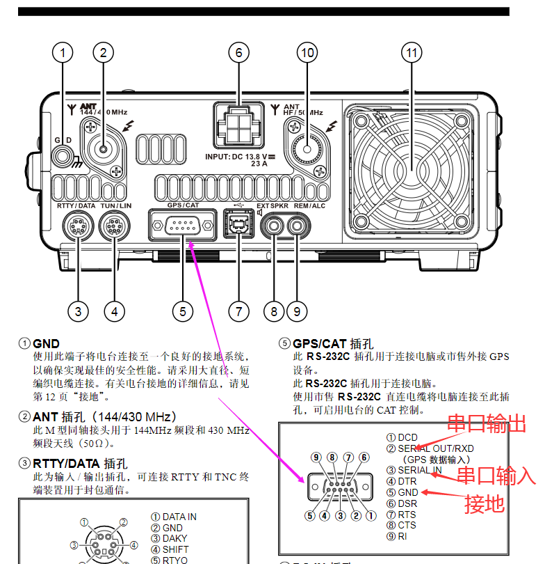

      电台FT-991A的接口走的9针RS232串口,所以在选用硬件时候,要选转RS232的模块,在网上一通查找,直接蓝牙转RS232的,价格都太感人了,放弃了,再想一想,就用之前IC-9700的方案蓝牙转TTL.再将TTL转RS232,这样价格就亲民了,只是多焊一下,那都不是事.....
      先看一下FT-991官方说明书:

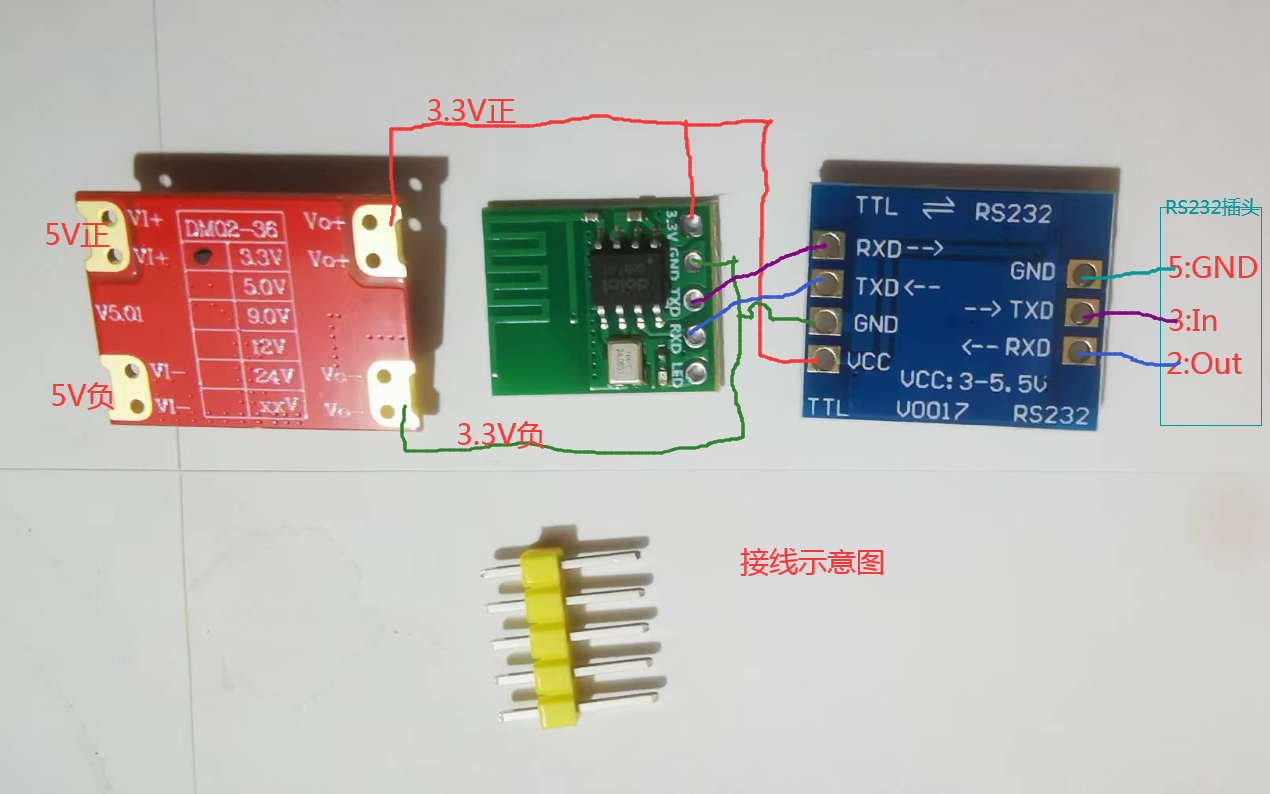

就引三根线就行了,2,3,5端口(出,进,地)就可以了,网上也有成品的串口线,但线序不一定能对得上,自己从中间截断来接,我用的串口线是购的友人的WIFI转RS232模块配的线,线序是反起的,截断了重新焊.

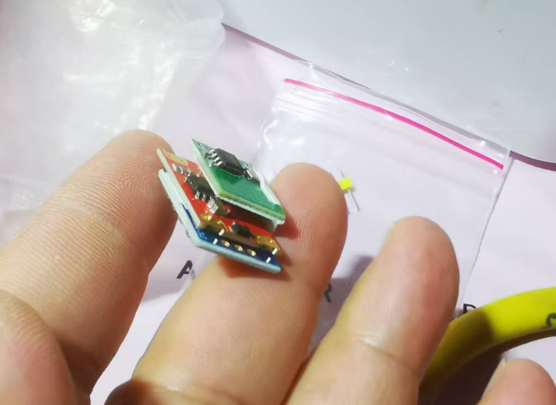

网购模块如下:
蓝牙转TTL模块
5V转3.3V电源模块
TTL转RS232模块
连接示意图
用双面胶将三个模块贴在一起,很小巧
成品展示

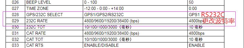

电台端更改FT-991A菜单: 28号菜单改为RS232C 29号菜单的波特率保持跟度云蓝牙模块波特率一致就OK了

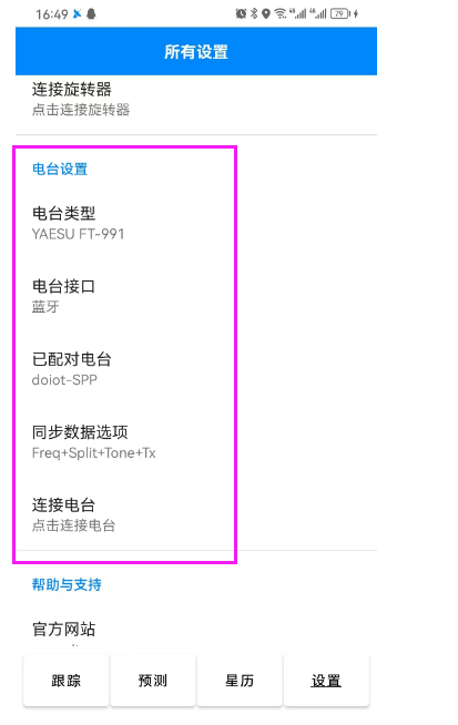

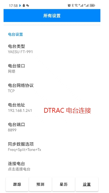

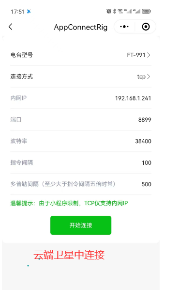

Dtrac追星软件中就可以连接电台了.

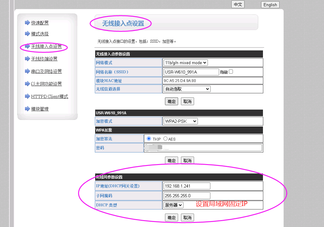

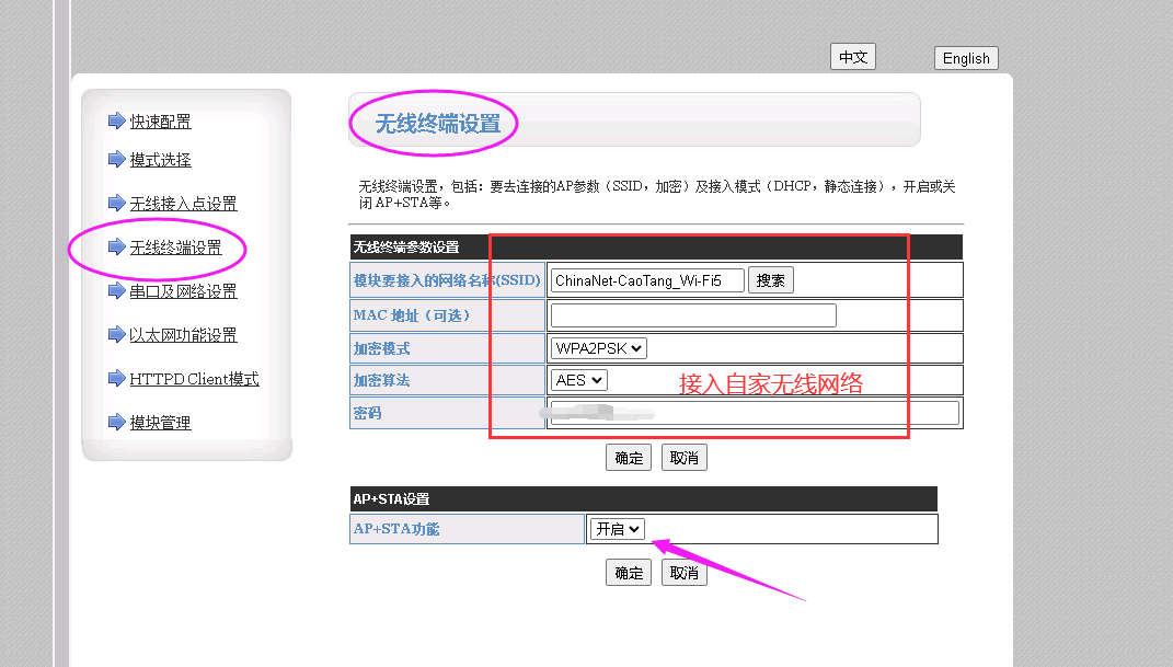

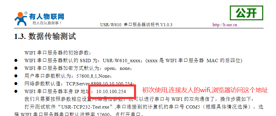

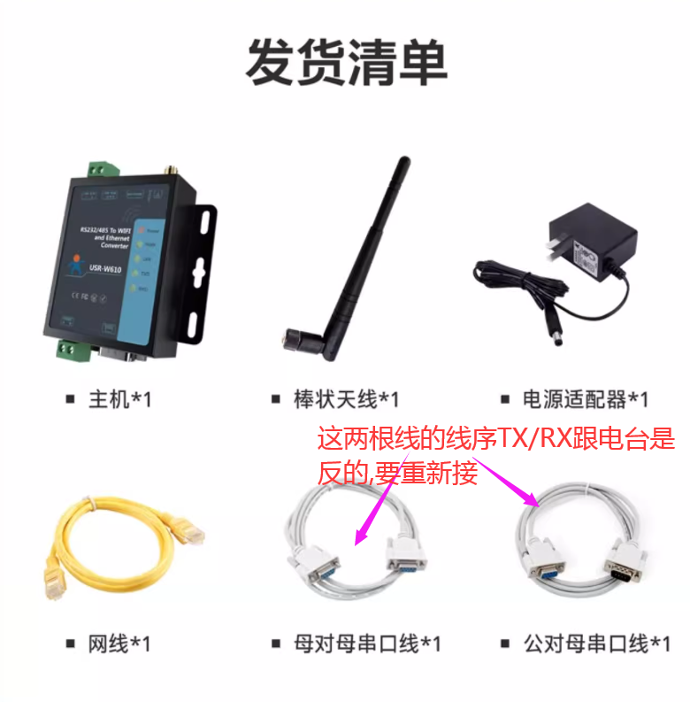

    上一楼完成了蓝牙RS232,这一楼再来看看Wifi-RS232,Wifi-RS232硬件贵了一点,但手工就简单多了,这个模块配的有RS232的连接线,不过他的RX/TX和电台的RX/TX线序是反起的,需要从中间截断后重新焊接后就可以直接插用.
我选的有人的模块,有两个版本,一个LAN口,一个Wifi,我选 的Wifi版本(W610)

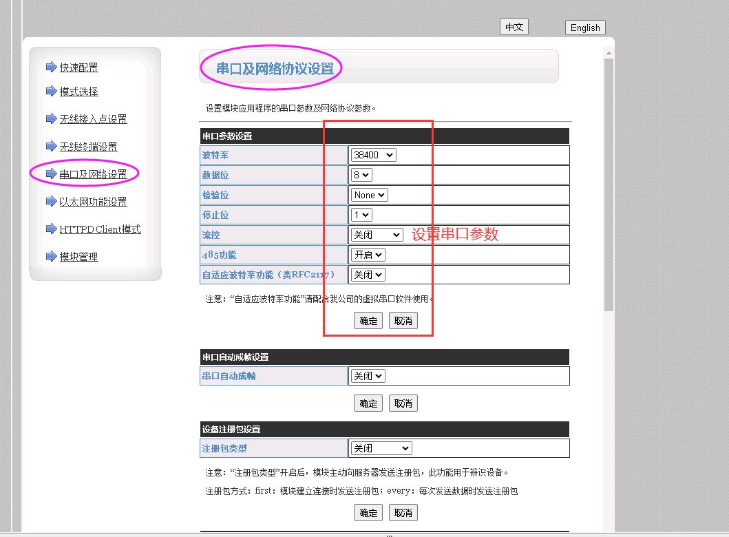

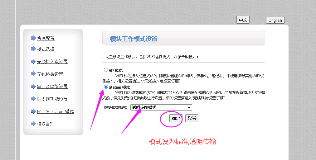

线序改了后,直接插电进入配置界面: 设置一下,就OK了
W610 设置:
设置好后,保存重启,就可以用DTRAC或云台卫星连接电台了
