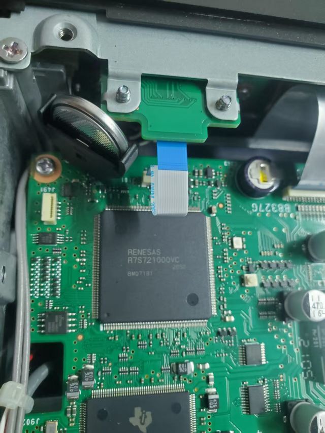

7300,关机后时间显示00了可能电池没电了,怎么更换电池?电池在哪个位置?

把原机的坏电池拆掉,在原电池位置连线装一个大容量的电池上去吧,旁边找个合适的位置固定一下就行。

我是这么装的,再套个热缩管防止电池脱落
