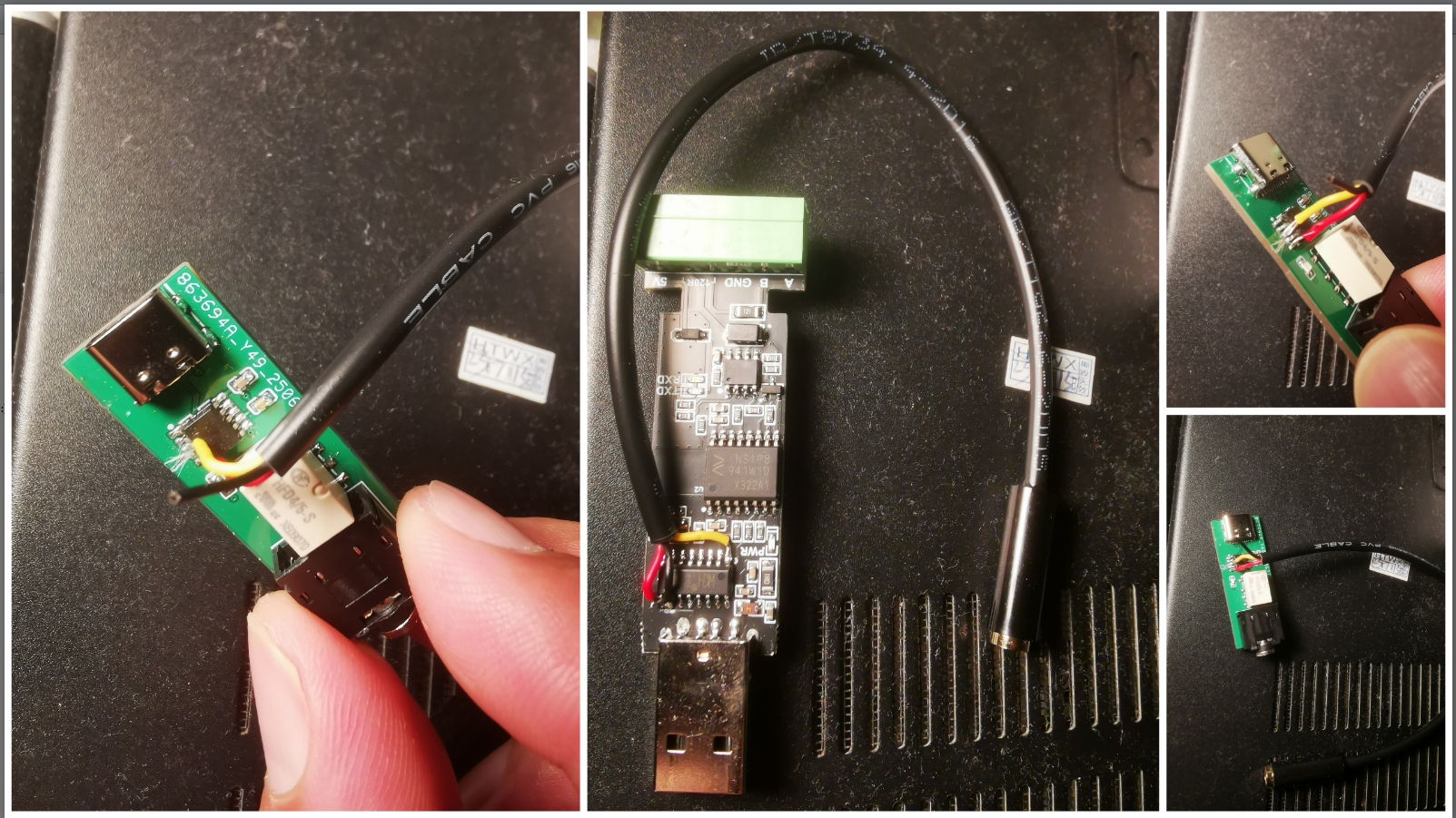

       大部份电台控制软件在使用远程电台发送CW时都是敲键盘或发CAT指令,有一朋友说有点失去灵魂,要问CW的灵魂是什么,那就是使用手键,近来天气比较燥,周末在家吹空调感觉也有点过头,索性改装一下硬件,再写个脚本,随即就可以使用电键远程奏乐.........
       说明一下,软件是基本TCP客户/服务模式,要求客户端和服务端两端都得有电脑,远程电脑连接电台,客户端电脑连接手键,测试的电台有FT991A,FT-891,IC-9700,这三部电台USB连接电脑后都是双串口,一个用于CAT指令,另一个用于RTS/DTR扩展,我们要远程操作的就是这个扩展串口.

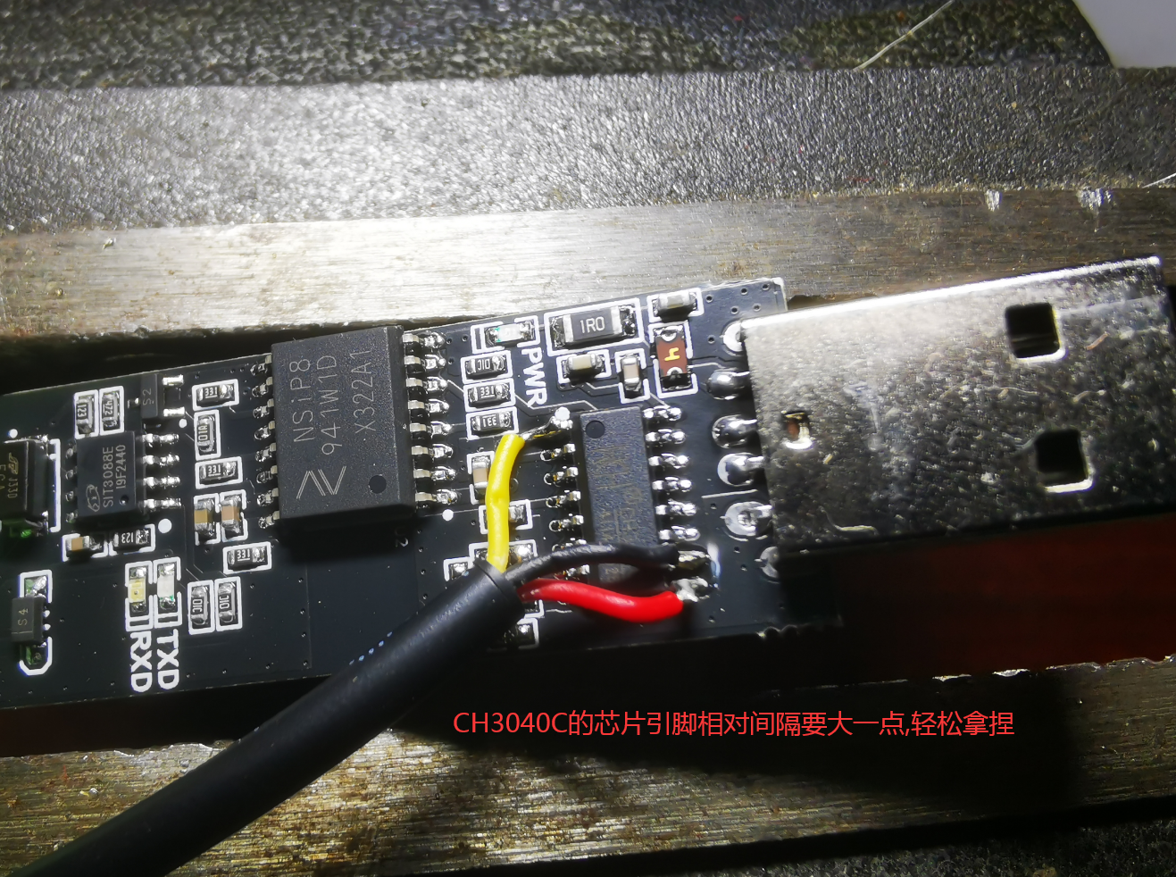

   先从硬件下手,从家里翻了两个闲置的芯片是CH340的USB转RS485的串口模块,撬开外壳来分析一下CH340的芯片.
这两个芯片,一个是CH340G,一个是CH340C.

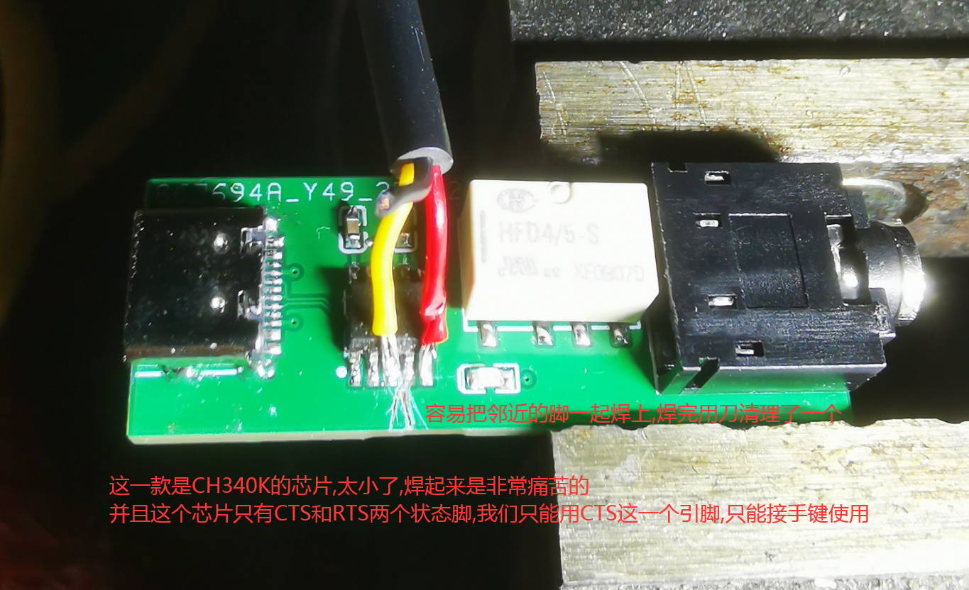

CH340G: 特征是当我们短接信号线时,给出相应的状态值,但当断开时,状态值会保持,这不是我们想要的结果
CH340C:特征是当我们短接信号线时,给出相应的状态值,但当断开时,状态值立即复原,这正是我们想要的结果.
好了,就拿芯片CH340C来开干

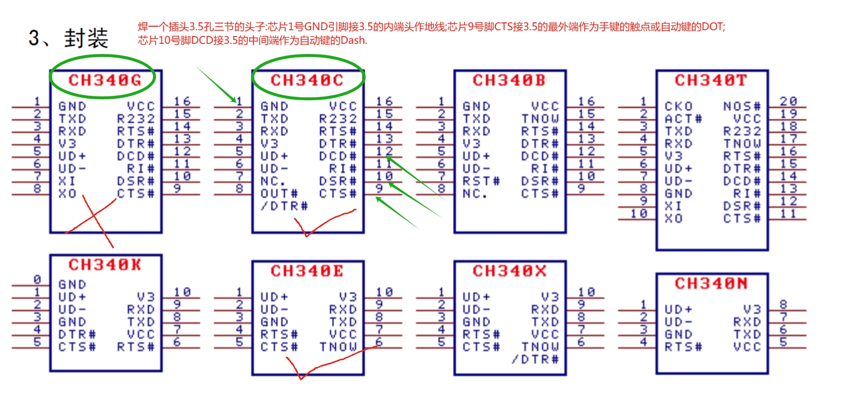

在网上下载了一个CH340芯片封装的文档研究研究

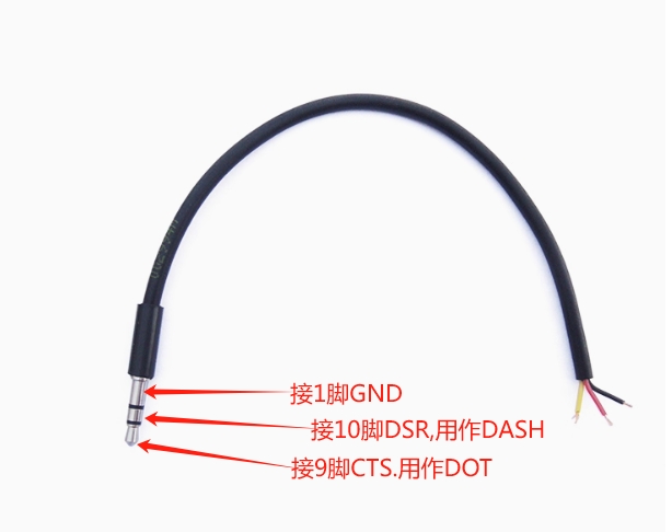

比如CH340C芯片短路1和9脚,串口CTS:1 断开CTS:0
                             短路1和10脚,串口DSR:1 断开DSR:0
                             短路1和12脚,串口DCD:1 断开DCD:0

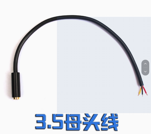

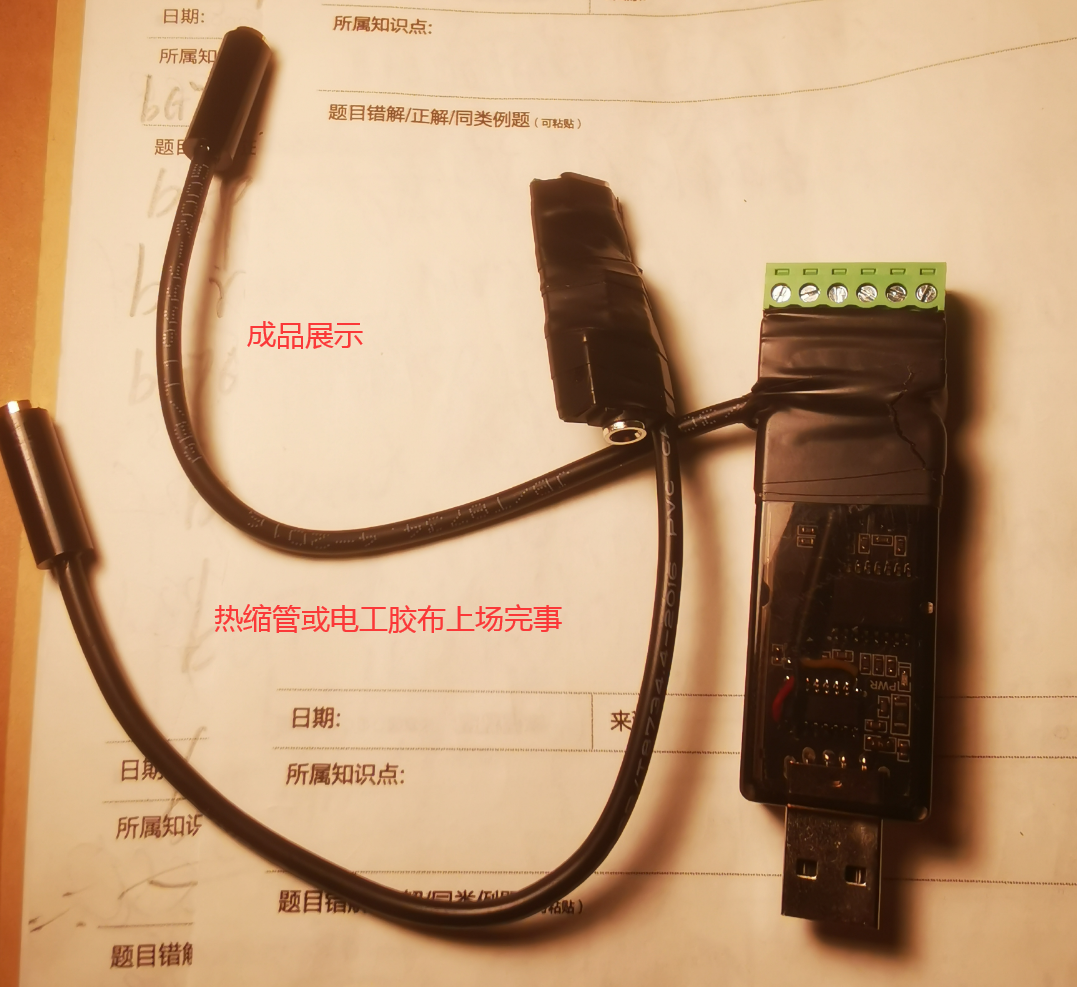

就相当于一个开关,手键用一个开关就行了,自动键用两路开关,搞定,好了,找个3脚的3.5插头焊上
成品展示
    硬件打造完成!!!!!!!!,接下来就开始用Python写个脚本来运行.

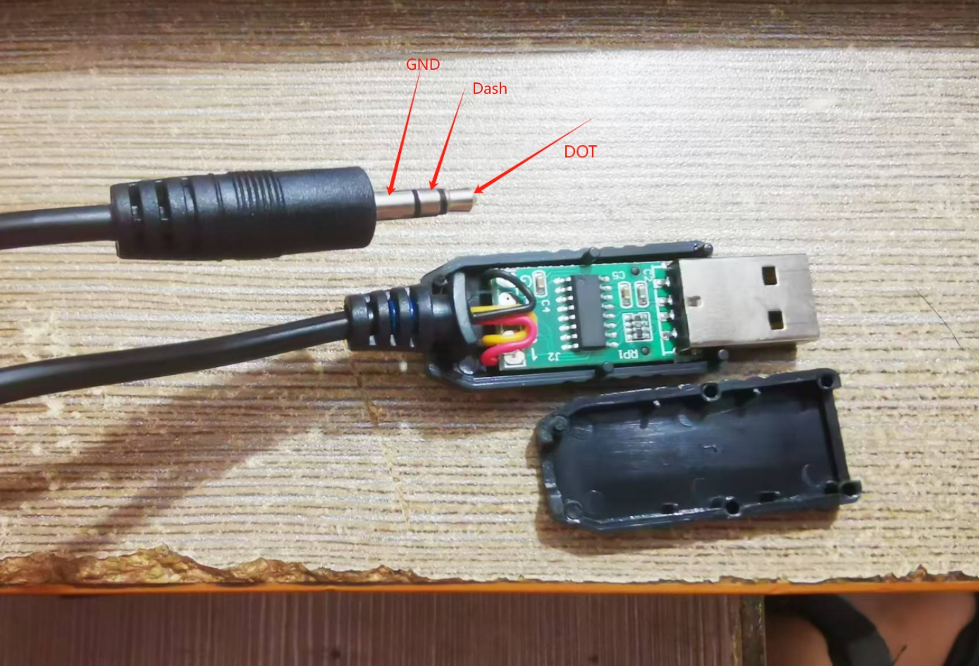

为了让程序更加完美一点,适应又多一点,再次感谢BD8ARF提供的USB-HID线缆一根
用USB-HID线映射DOT和DASH为PC键盘上的按键,另一端用3.5接手键或自动键也是相当完美和简单易用.

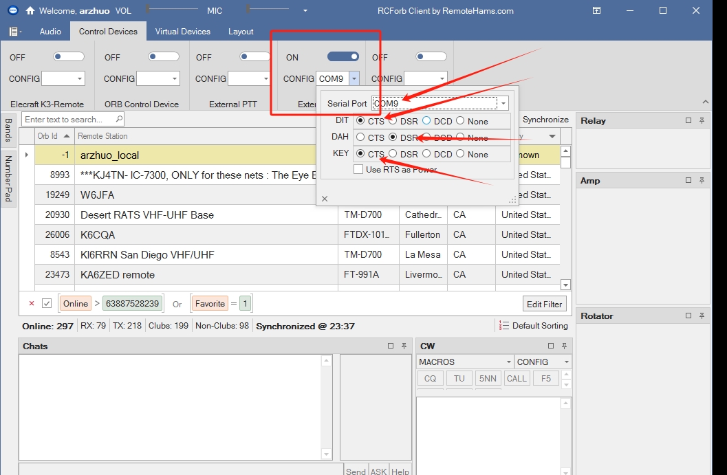

    最后补充一下,DIY的USB串口模块,一样可以工作于RCForb的PC客户端,如下设置一下,就可以远程手键配合RCForb进行CW和PTT触发.

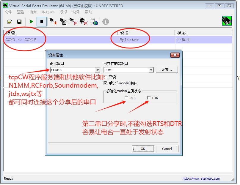

提示一下,关于双串口电台用于拍发的这个第二串口也是可以分享的(split),只是第二串口的特性一般都是捕获串口状态值来操作电台,所以在串口分享时要关闭串口状态值(RST/DTR),不然可能电台一直处于发射状态,另外使用网上一些串口转TCP工具后一般都不会转发这个串口状态,所以第二串口经TCP后就不能正常工作了,所以我才写了这个脚本程序来完成串口状态的转发,........
拍发串口分享,使用VSPE工具(Virtual Serial Ports Emulato):
