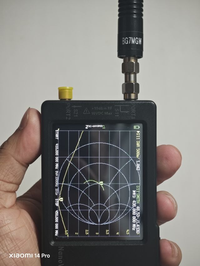

自己重新匹配的单U段拉杆天线,自我感觉良 ..

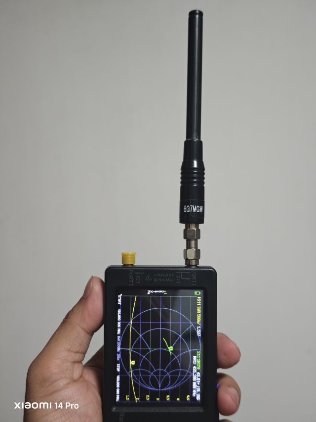

自己重新匹配的单U段拉杆天线,自我感觉良好

为什么GP直接插网分上就能测驻波,这是二分之一波长天线?

不清楚,手上使用效果比较好的天线直接测谐振点都是435的所以自己匹配就先按这个标准尝试了,这拉杆全拉开大概是八分之五波长
