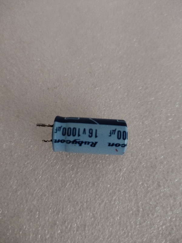

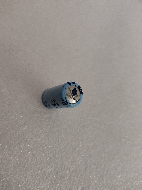

车台电源主滤波电解电容鼓包后,需不需要更换?现在的情况是还能够正常工作,收发都正常,这个电容要是彻底损坏后会有什么故障现象?有遇到过这种情况的朋友吗?探讨一下,决定我是否需要换掉它。说实话电容有的是,但拆电路板太麻烦了。

主电解电容鼓包后无非就是两个可能:1,漏液腐蚀电路板,2,爆浆后电解液与铝箔还有纸沫飞溅的到处都是有短路与漏电的可能。

发怀疑有问题的电容,看来还是换了保险!刚刚把那个鼓包的电源滤波电容器拆下来测量,内部已经干枯,容量已经散失,幸亏换了!要不然还不知道会引发什么离奇古怪的毛病呢。据说电容失效造成的故障最不好判断。

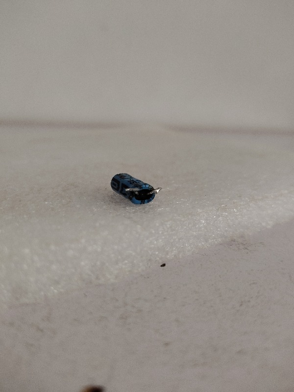

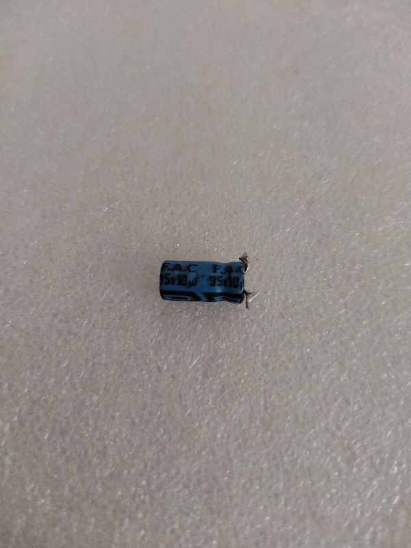

在更换电源主滤波鼓包电容时,突然发现还有一个神奇的电容,一个扁的电解电容,哈哈。应该是上一位修理工找不到贴片电解,用常规圆柱形电解代换,但是高度超了,在安装好以后被顶盖给压扁了,隐患啊同志们!说不定哪天就废了,赶紧换掉了。没想到还有意外收获。
