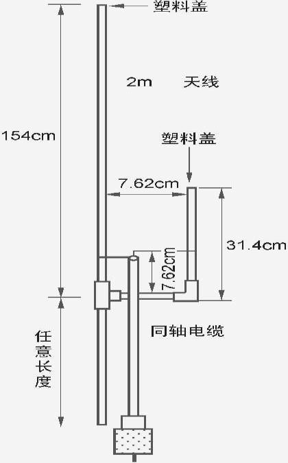

现在家里用的是1/4波长垂直⊥地网全向天线,高度离地面15米,收发效果不错。最近看论坛上好多介绍J型天线的,据说有一点增益。另外自制起来也很容易,振子材料用空调管6mm的或8mm的纯铜管就行,但具体收发效果怎么样?有没有朋友做过横向测评?

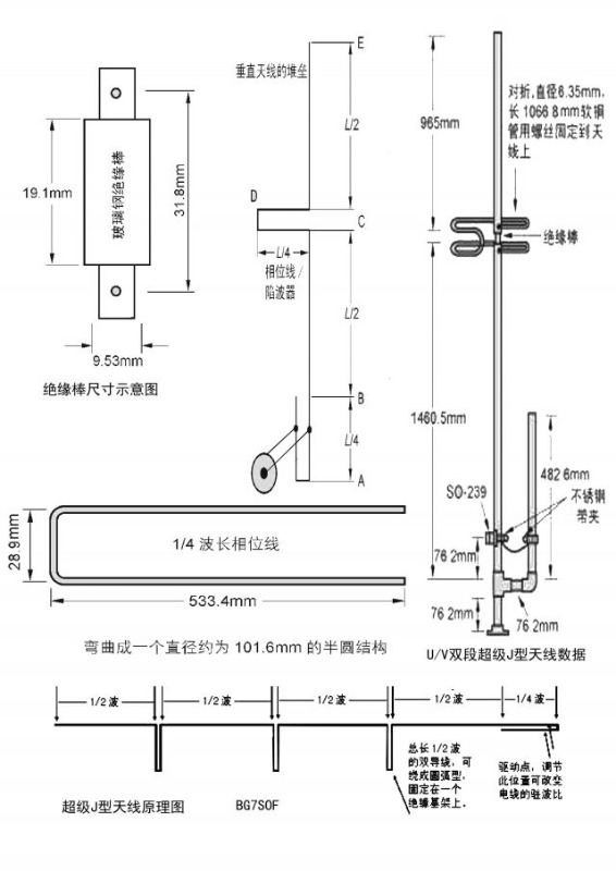

10米、2米、0.7米波段j型都做过,J型天线的收发效果和1/4 波长垂直⊥地网天线是6db的区别,即接收对方是1W和4W的区别,但j型发射昂角更低,对方收个人生物对比感觉是是1W和8W以上的区别!优点这么好为什么少见厂家成品?个人diy中认为是带宽窄、10米波我的自制正V轻松在28-30兆驻波比少于1.3,j型还更粗的金属管有29.6为中心频率时驻波比少于1.5,只有300k带宽,0.7米波段带宽还好,轻易覆盖10兆,J型天线调整要仔细,馈点轻微移动中心频率移动大,长期户外使用要物理强度大,不然j型天线很容易变值!

在J型上经相位线圈加一级1/2波长振子,在U段固定架设收发远地固定台比较过,效果提升很轻微,J型天线本身就是等效于两级1/2波长振子增益并且昂角低,要在J型天线基础加上两级以上1/2波长振子才效果明显,但业余调整难度加大,调不好可能还反效果,另外物理强度也是问题,试验还可,自制下长期户外架设怕要下不少功夫!

533长度,弯直径102的半圆,好像弯不出来,直径数据102有误
