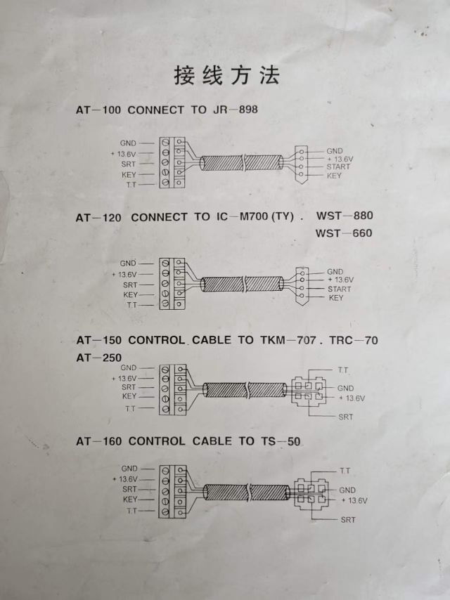

弱弱地问一句:有朋友用AT-120天调改变接口定义后直接接入TS-590S的天调接口自动调节使用的实例吗?谢谢!

ba4rz

描述:只要接线正确都能用
只要接线正确都能用

TT 是个什么端子?120是四线,707是五线,怎么破?

难道是建武的TT相当于爱康姆的KEY?

有种120天调是建伍、ICOM通用的
