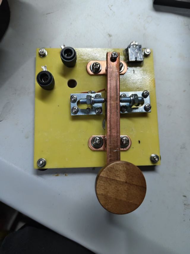

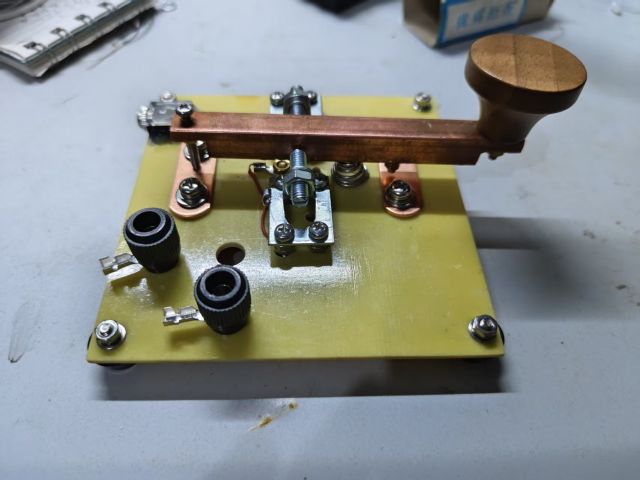

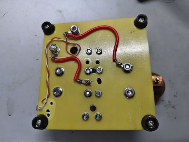

我非常喜欢cw,为此买过一个成品K5电键,但依然想自己动手做一个电键,于是经过冥思苦想,参考了多种经典电键造型并结合自身条件(宿舍里工具有限)后,绝定用一根10mm×10mm×100mm紫铜棒,作为键梁,转轴位置是两个对称的小孔,用外部的两个尖底螺栓固定,宝塔弹簧直接用螺丝固定在键梁底部,松紧不可调节,成品如图,勉强能用,触点间隙调节螺栓最好用手拧螺栓,此处为十字花螺栓,略有不便。为了给紫铜棒钻孔可费了不少劲,钻头干坏两根、丝锥干坏一根,总结经验最好用台钻钻孔,并且在保证稳固的前提下可减少板材厚度。

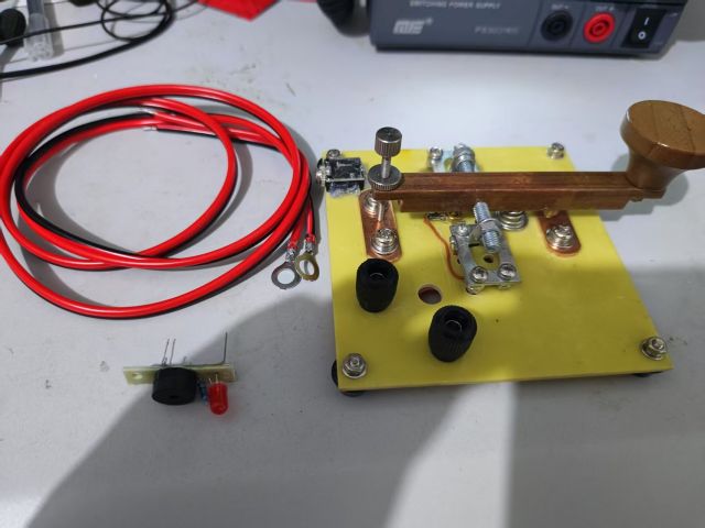

完善后的手键、连接线、模拟发报器(led+蜂鸣器)
