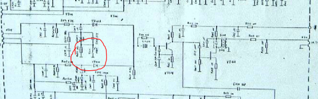

xdd-915、925机器年代较久,有的机器出现频偏现象,例如接收频偏,需要把频偏电位器偏转一个角度才能正确解调,有的调整到满度也不能解调,遇到这种情况只要调整图中磁芯就可以解决。

您好!能给一个实物图片吗?看不懂电路图!

实在是看不清楚
