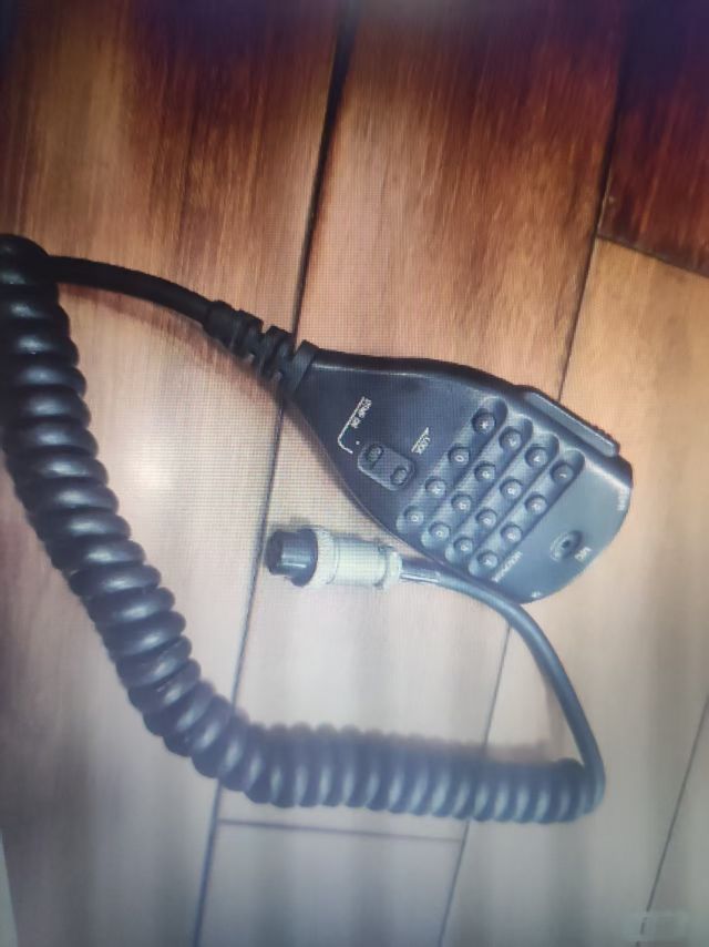

就是这个手咪,打开一看里面有个凤鸣器,不知道干嘛用的。
为啥电台开机了,老是响个不停?
离线bd3gx
78
只看该作者 1楼 发表于: 05-18
一般情况下前面的数字按键有粘连短接的话就会造成内部蜂鸣器发声,请仔细查看一下,另外检查一下手咪的螺旋线是否有短路或断路的情况。

但是它响了一段时间后就会不响了,麻烦的是,它在响的时候说出去的话音有严重破音,等不响了,说话声传出去就正常了,但是什么时候响到停时间不确定。
离线bd3gx
78
只看该作者 3楼 发表于: 05-19
它的手咪与建伍的8芯航空插头定义一样,你可以用建伍手咪测试一下台子如果不存在破音失真的话问题就出在这个手咪内部的电路板上,建议更换上面的电容再清洗一下按键橡胶电路板试试。

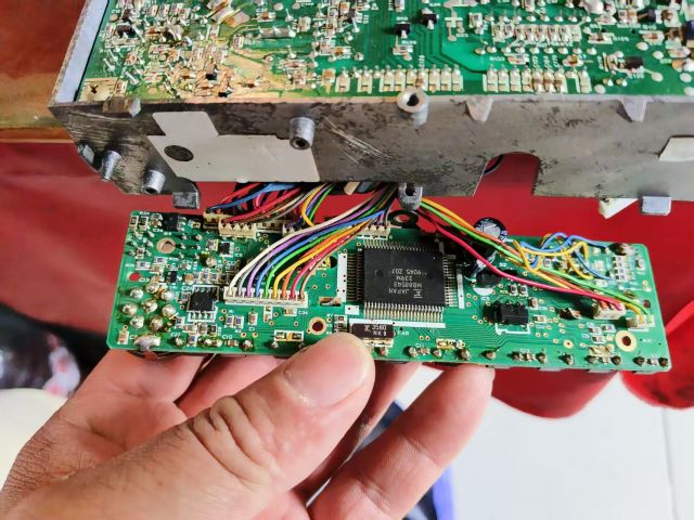

这个和键伍应该差不多,用的DTMF芯片是多了两个脚的LR4087B或者40872(具体忘了型号),蜂鸣声应该是个单音TONE。  用针清理一下15脚16脚,不行就拆掉/刮断DTMF电路。反正没啥用。

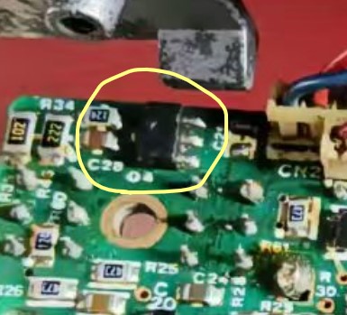

那位老师知道alinco  DR-11机头 车台圈里的晶体管什么型号,或者电压等级是多少。
