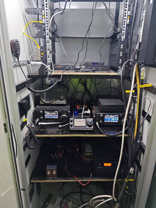

29日下午,BG2KAJ和BI4PXL赞助的空调机柜抵达基地。
[attachment=802899][attachment=802898]
12月30日,马工BH4TDV制作的远程切换器和旋转器网络控制器抵达基地。
12月31日,C19XR短波八木天线和八重洲G1000dx旋转器抵达基地。

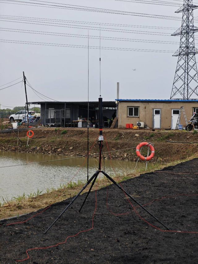

4月13日,基地降雨严重,陷车,订购了炉灰渣铺平基地
[attachment=802910][attachment=802909][attachment=802911]
13日,威诺n7500抵达基地,临时用车载吸盘天线运作远程438.500转发站,效果很好。
[attachment=802912][attachment=802913][attachment=802914]
4月18日,13m电线杆抵达基地,SIV老师配合挖机,安装电线杆。(拉三线天线用)

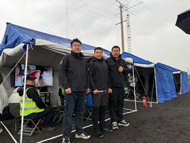

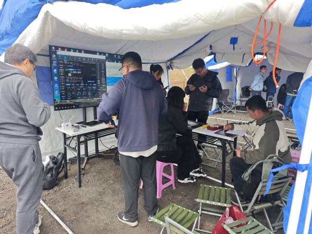

5月4日当天,物资进场,救援队朋友和ham们一起安装帐篷,安装横幅,活动背景布。
晚上在基地用基地种的韭菜和村里买的鸡蛋和肉馅做了饺子,BD2QQ老师施展厨艺,色香味俱全。
[attachment=802943][attachment=802944][attachment=802947][attachment=802945][attachment=802946]
5月5日,活动如期举行,上午介绍了基地的设施,针对业余无线电卫星通信和地月反射通信做了入门介绍和实操讲解。
平安救援队的朋友们对救援队的发展史和过往的救助事例做了讲解,并且介绍了救援队的物资设备。下午开展业余无线电测向活动,并且会场还有无线电野架小组,BG2WSQ老师赞助的饮品区,还有ham的二手设备销售摊位,馈线制作销售摊位。
从2024年12月10日到2025年5月5日,共历时5个月,成功建立无线电远程站,圆满如期举办了55节活动,台站的建立分不开大量沈阳热心HAM和平安救援队兄弟们的帮助,BH2SIV老师提供了大量的帮助和支持。也感谢家里人的理解和支持。该台站在55节后,配合救援队积极开展NVIS无盲区通联测试,针对灾区通信覆盖开展演练,并且台站后期也会进行长波无线电通信测试和10GHZ通信测试。
