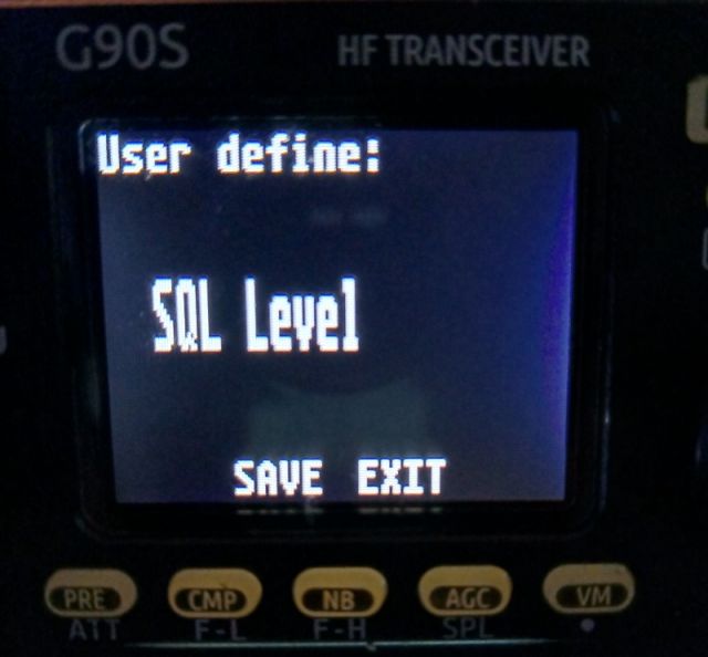

刚入手一台协谷90S的机器,看完说明书基本上掌握了各个功能的操作。有个问题要请教用过此机的朋友,就是在设置静噪电平时按说明书所叙述的“长按多功能旋钮,进入用户自定义菜单,旋转主旋钮选择SQL Level。”但时屏幕上出现下列三行英文字体:
                              User  define:
                              SQL   Level
                                         Save    Exit              转动多功能旋钮其他几项的设置都是入此,除了中间的英文不同怎样才能正确的设置?前直放大器不能开,一打开除了有电台的呼叫声,还伴随有广播电台的声音

先设置:静噪水平。然后,保存。最后,退出。

楼主,您已经调节到选择SQL的界面了。
按一下SAVE下面,对应的F-L按键,确认就可以了。

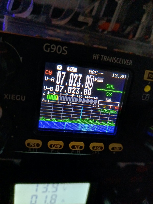

另外,通常,在低波段,例如,7兆,RF GAIN不能调节到100%,我的设置是1%。
尽量让S表的底噪,显示在S2。
前置放大器,打开和关闭,影响不是太大。
在高波段,例如,28兆,RF GAIN 可以适当提高一些。尽量不要让底噪,S表的显示,超过S2。
这是我的习惯,您参考一下吧。

我已经调正确了谢谢,RF  GAIN的调节跟你的一样设置在1% ,S表的底噪是在S1,只有多看看说明书就弄明白了,每台机器可能也有少许的差异吧?
