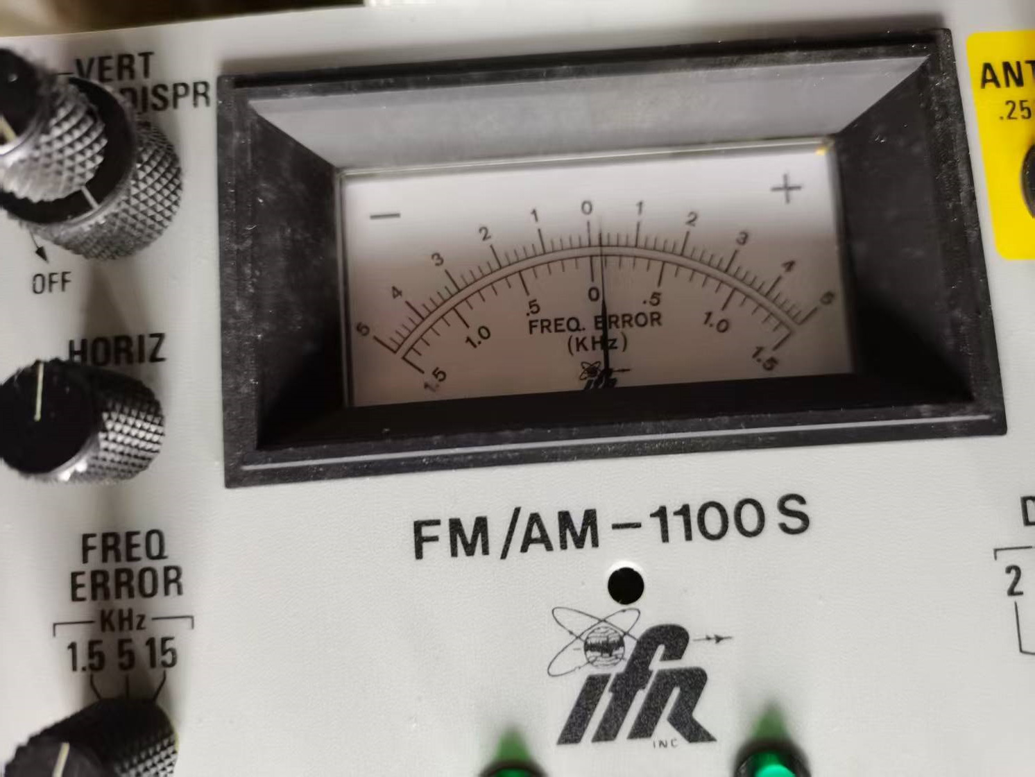

一台老综测的电源坏了,没有资料来指导维修。特发帖求援各位朋友,希望提供有   偿服务。谢谢啦!

最好方法是看下电源输出什么电压,直接买个电源换,一般老爱好者自己修不了的冷门机,师傅有水平也太花时间,,修的话收费标准高于实用价值是正常,如非要修,先将板拆出清洗,先排除板基的漏电,然后一只只电容先换了!再看电阻,能换就换,都常有变值,当然电源坏了烧半导体是常事,二、三极管也检换掉,ic如是非常见型号坏就麻烦.我的一台摩托罗拉老综测坏了,上面所说的弄了一篇,没想到的整流二极管也会反向漏电严重,后来发现行管和高压包出问题,就一直让放脚边近十年!有些和电阻电容外观一样的非常规元件更是问题所在,反正多专业电子产品老了和动物老了一样!

是哦,可是苦于没有资料,几组输出电压无从知晓。从输出端的电解电容耐压值来看有50V的有35V的还有10V的。各组输出电压可以在耐压值的二分之一电压往上调,但是不知道各种电压之间有没有互锁的关系。
当然这是一个笨办法,如果实在没有资料或者电压参考值的话,这可能也是最后的一种解决办法啦。

如果有单独的电源单元
能否把单元单元单独独立拆出来   通电
看看有没有仍然正常的输出  另外有几路异常的输出
电源故障有可能是负载问题  也可能是电源本身故障  需要分析判断一下

谢谢江淮兄!已经打开了。电源部分已经拿去翻译中文了。估计是电源的哪个电解电容出了问题。
谢谢5IN提示。这个电源是220V转12V直流,然后再变为几组不同的直流电压供应给机器各部分使用。在直流12V这里可以接入一组直流电源。所以故障现象是没有各组电压输出。
