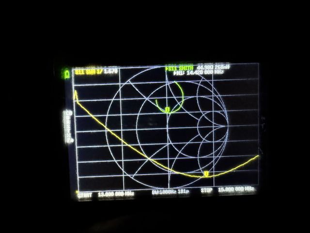

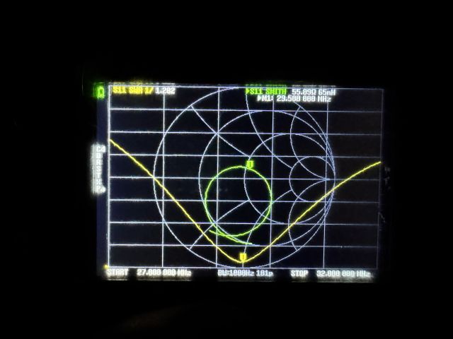

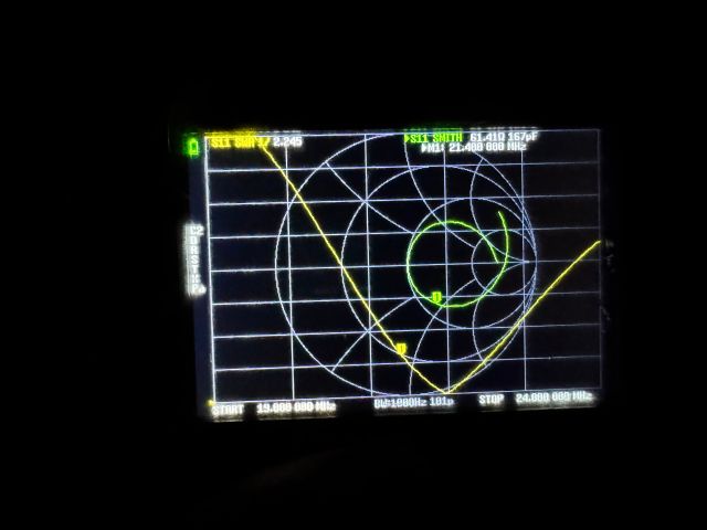

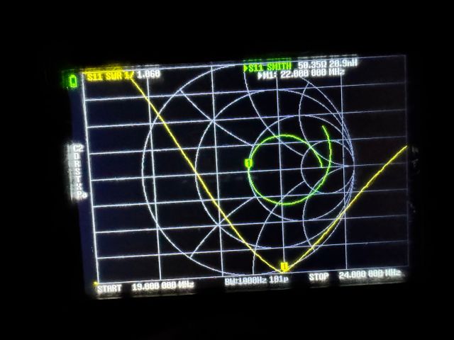

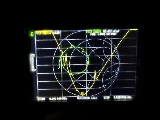

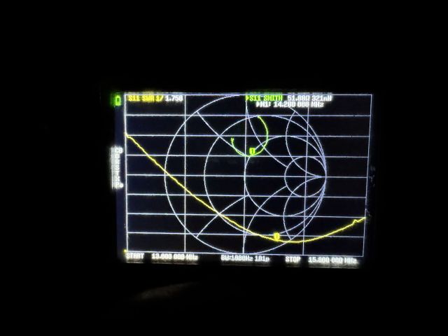

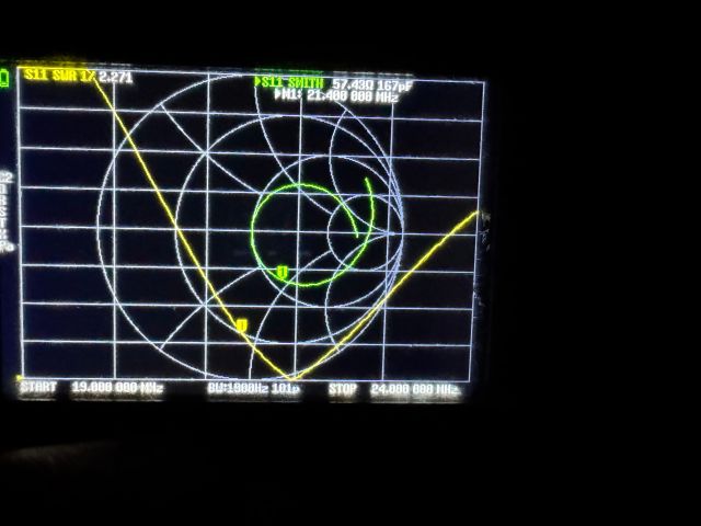

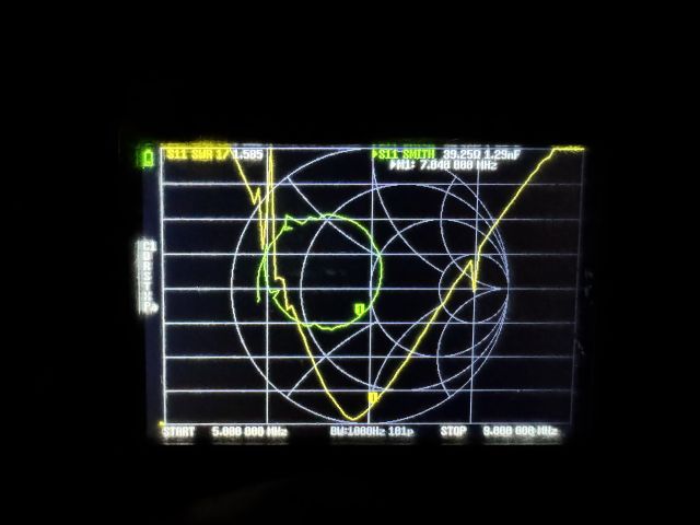

    今天在高层楼顶架设了一根20米JYR 4波段端馈,看了下驻波不是很理想,麻烦大佬帮我看看该怎么调整!由于现场忘了拍照,所以画了一幅简易图,大家将就看看,麻烦各位了!!!!
    各谐振最低点如下: 6.840MHz驻波1.12
                                   14.420MHz驻波1.67
                                   22MHz驻波1.06
                                   29.5MHz驻波1.28,
    常用频点驻波如下:7.050驻波1.5
                                    14.270驻波1.75
                                    21.4驻波2.2
        端馈不知道是不是带宽比较低,稍微再偏一点,ft8  14.074驻波都上3了 没法玩了

离线BG2QAX
6781
只看该作者 2楼 发表于: 04-29
就是长了。剪短一米试试
离线bg7igi
15628
只看该作者 3楼 发表于: 04-29
振子应过长,修剪一下,我自制的20米端馈每段频带很宽,由于是高阻抗天线,环境要求不高,曾自制送给身边朋友用,说通联效果很差,发现他们是振子两边只绑一个人高,中间差不多贴地,但由于高阻抗测驻波很理想,就是咬着驻波小为什么通不远,后来用十米渔杆挑起尼部效果强大!本坛发过一帖子和倒V配合发现有八木增强效果。另外,有问题还是先咨询卖家!
电话:一伍三O七六九OO四八
离线bg8amg
295
只看该作者 4楼 发表于: 04-29
不要剪,长了折一段回去扎紧就好,这样以后还可以放长

我用NX0-100的小磁环做了个49:1的巴伦,在六楼楼顶拉了20米多点细电线,高度可能不到三米,40米谐振7.5驻波2.8;20米谐振14.1驻波1.4;15米谐振21.3驻波1.1;10米谐振28.8;驻波1.08;这是第一次做,能收到台,是不是也是因为高度不够40米驻波才那么高?

长度调整一下,另外整体向右(看图片)位移两米看看。

磁环用错,很可能数量也不够
去找找240-43,用2个,低波段表现才好。
