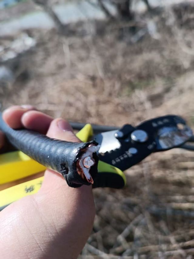

这次暴露出一些设备方面的问题,RUN1\RUN2两台出现馈线头接触不良的问题,周六排除了RUN1的问题,周日到比赛结束也没有解决RUN2的问题,体现形式为频谱忽高忽低,一会-140dbm,一会-120dbm,计划后续周末会把整体馈管检查维护。还有一个馈管被盗的问题,周六7点40发现15米驻波无穷大,捣鼓一个遍也没有找到问题所在,最后只能用351顶到中午,去15米天线塔下发现馈管被盗了几十米,没办法只能重新做接头临时解决,没有错过下午的EU通联。所以后面打算还是比赛的头一天到现场比较稳妥,可能可以避免一些想不到的突发问题。

这是被收废品的看上了吗
