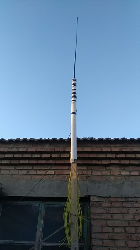

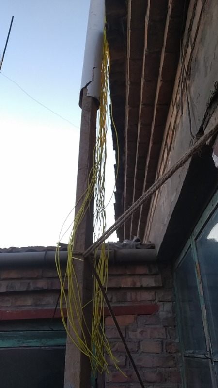

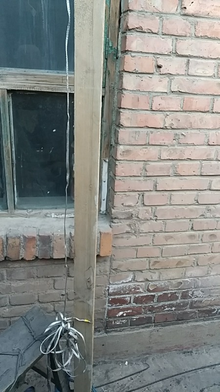

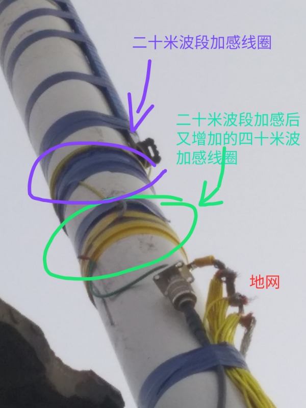

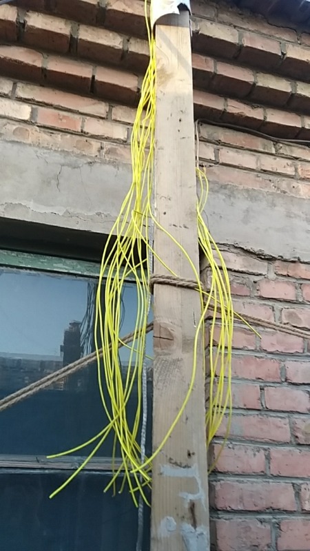

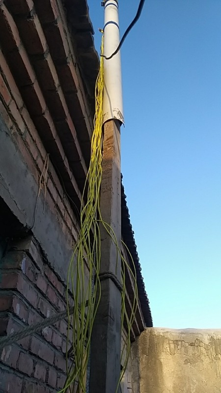

主振子是五米长的钢卷尺对折成2.5米,下面是八公分的PVC管绕线5圈做二十米波段的加感线圈,如果用于四十米波段,还要再多绕8圈,地网有二十七条,黄线长度仅有两米来的,一条宽镀锡铜编织线长度有十来米,可以调整驻波用,用于二十米波段长度用了两米多一些,其余的我盘了起来坠在下面,用于四十米波的话,长度用了七八米,后来我用黄色PVC胶带做了标记,测试通联效果还可以,唯一不便之处是每次更换波段需要放倒天线,连接或者短接在二十米加感线圈后又增加的四十米加感线圈,再调整地网长度,俩波段驻波最佳效果可以调整到1.3-1.4。

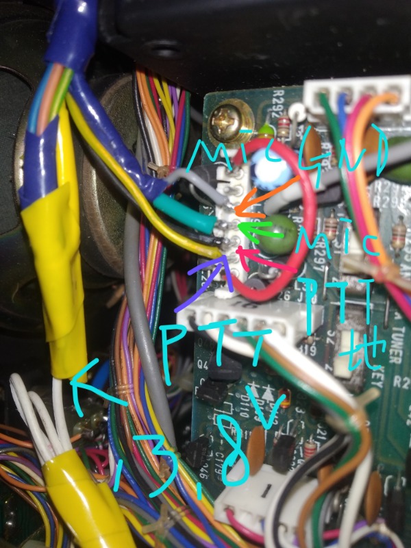

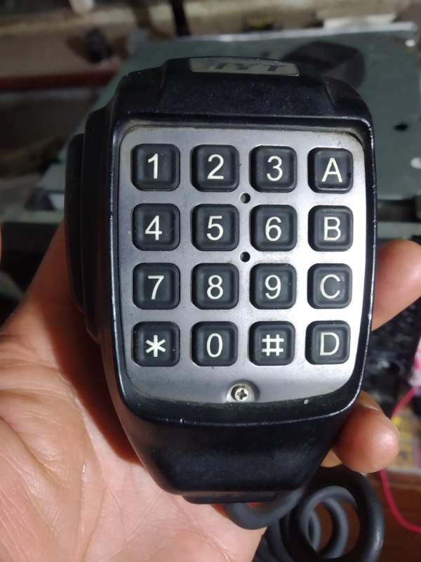

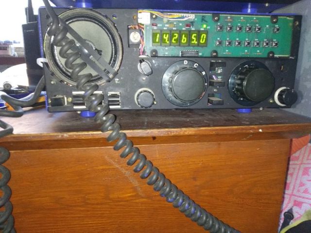

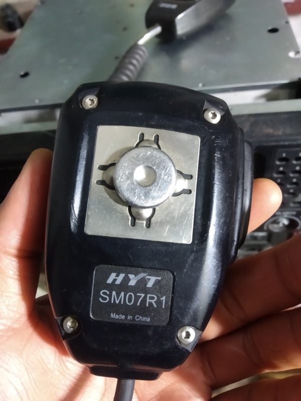

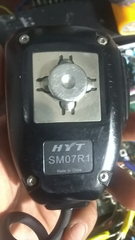

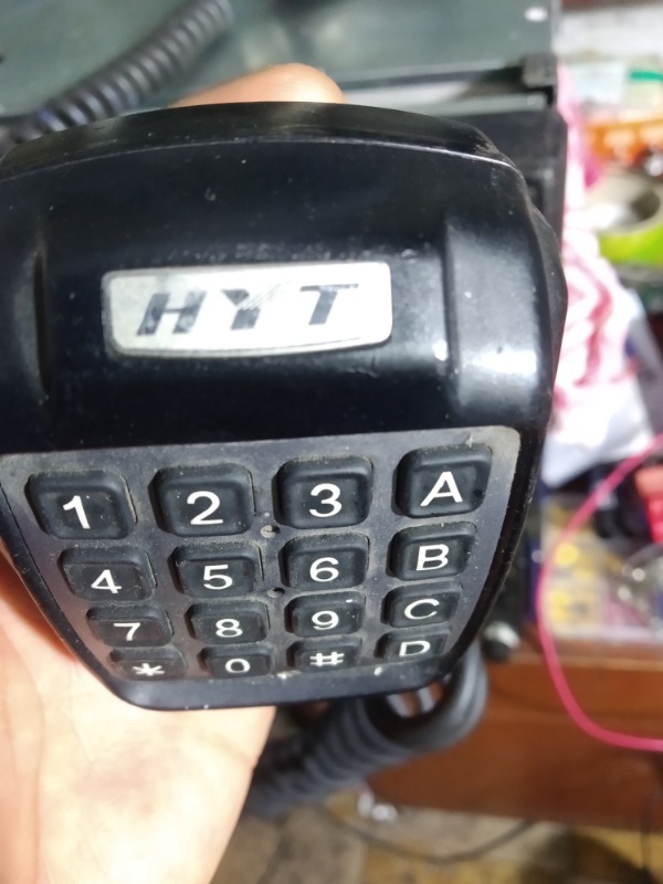

这台icom m700ty也是掏自闲鱼,三张毛票,来的时候就没有手咪,机器被摔过,里面有屏蔽罩挨着了元器件导致发射没功率,功放板的输出变压器pcb根部断裂,这两处都已自己搞好,配了个好易通的tm800用的驻极体话筒,原机是动圈话筒,驻极体话筒需要供电,话筒内有五伏三端稳压块,从话筒线里面用了一条线接到了机内的13.8V电源上,另需要gnd,micgnd,mic,ptt,总共用了五条线,话筒弹簧线用的是以前铁老大机车电台的,线不老化,弹性好,说句题外话那质量真很好,谁用谁知道。
总起来说,我这是能省则省,尽量节俭,用手头现有的材料来实现玩业余无线电的需求,多啰嗦一句,这m700ty皮实,玩cw的话,真心不赖,自带500hz窄带滤波器效果很明显,唯一的算是个不便就是机器的重量,很沉,功率也是够用了,ssb峰值150瓦,对于不打比赛的ham也是够用的,玩短波,我有一点小小的建议,初学者要搞懂HF和VHF,UHF的传播不同,影响短波通联效果的三个主要因数,由大到小依次为:电离层传播条件,天线,设备。

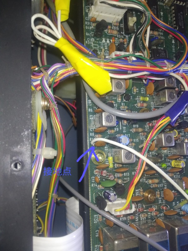

这天线要在馈电后绕扼流圈巴仑或者用电流型1:1巴仑,机器外壳,电源外壳一定要妥善接地,接地线尽量用较宽的编制铜线,还要注意不要地线串联使用,尽量做到主接地线跟设备的连接地线尽量电气等距。

加感线圈部分

二十米波段加感效果可以;四十米波段可以用,效果不令人满意,效率过低,还是有效辐射段过于短的缘故。

看这地网垂下来了,和我的一样。是不是感觉能通远地台,近处不灵。

gp天线在短波上,也就是20米波段及往上可以;如果gp天线用于短波40米及以下波段,仅能是可以用,有其是gp加感的用于40米及以下就差的很明显了,仅能说可以用。

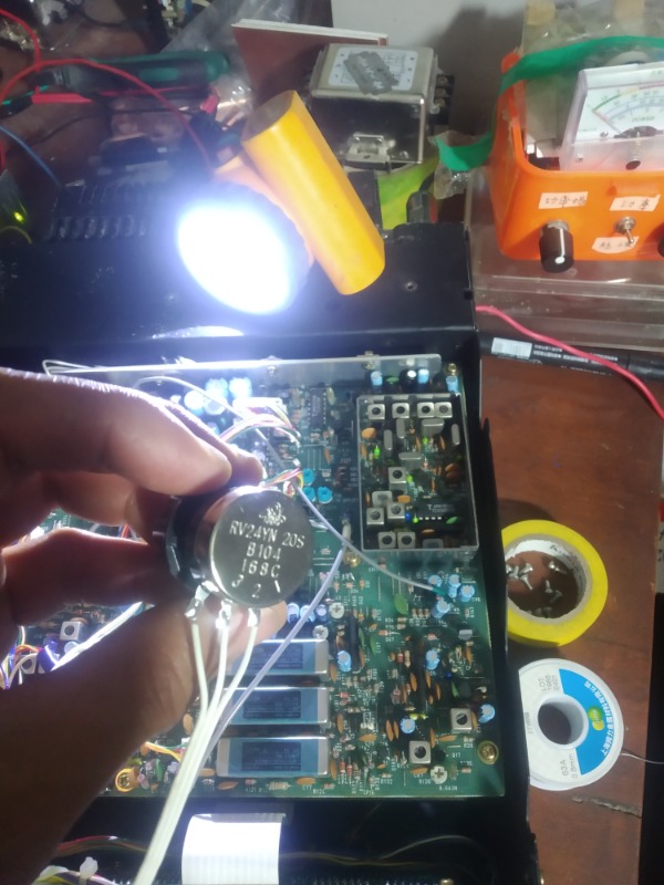

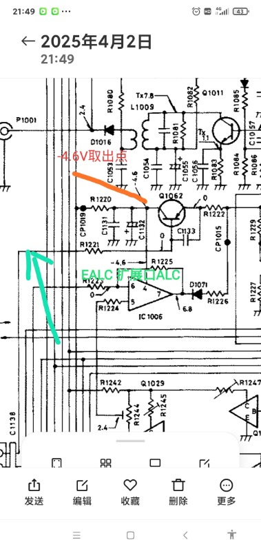

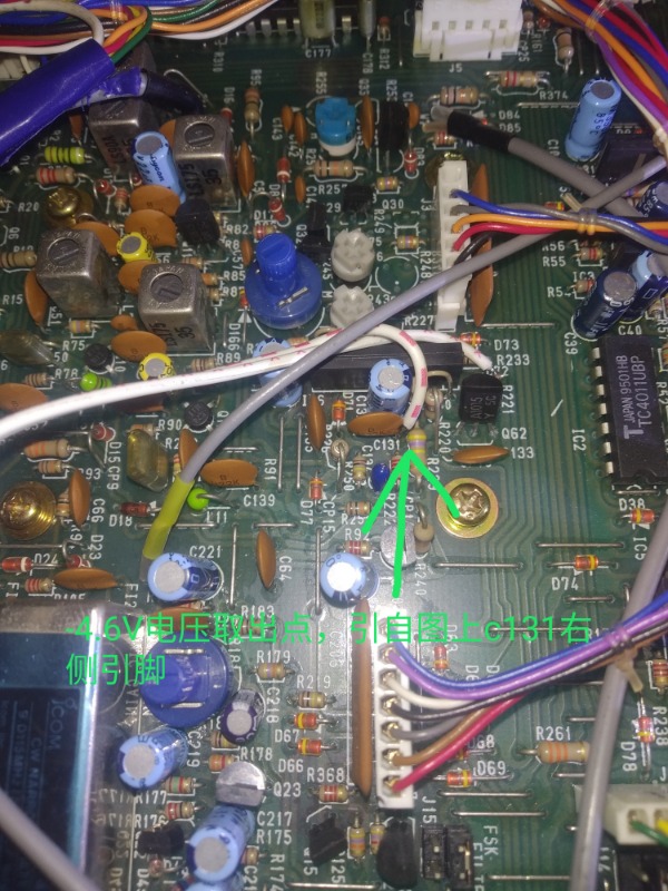

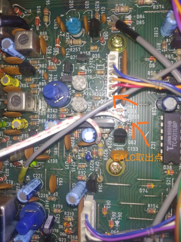

老机器也玩输出功率连续可调,搞起来。

经过上述改造,功率从0可以调整到最大150瓦,虽然机器设计有功率余量,但不建议那样子搞,不值得去冒险了。
另外这机器我改成了驻极体话筒,用的是好易通tm800的手咪,手咪pcb上有三端稳压7805,增加了一条供电线,机器的13.8V给到三端稳压器,输出5V经过电阻给驻极体话筒供电,实际通联效果不错。

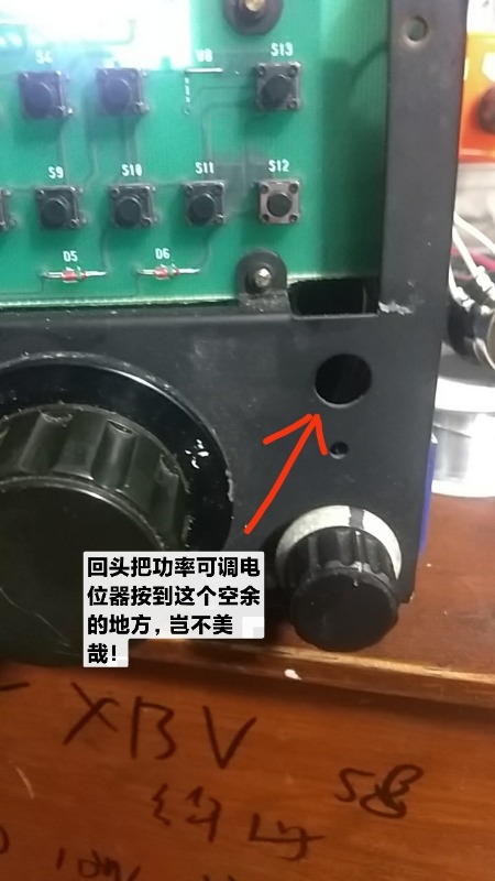

建议功率可调电位器用精密多圈的,调整更顺滑。

bh3onm:建议功率可调电位器用精密多圈的,调整更顺滑。 (2025-04-03 01:15)
外壳给你留了个洞,这厂家早知道你要改。
