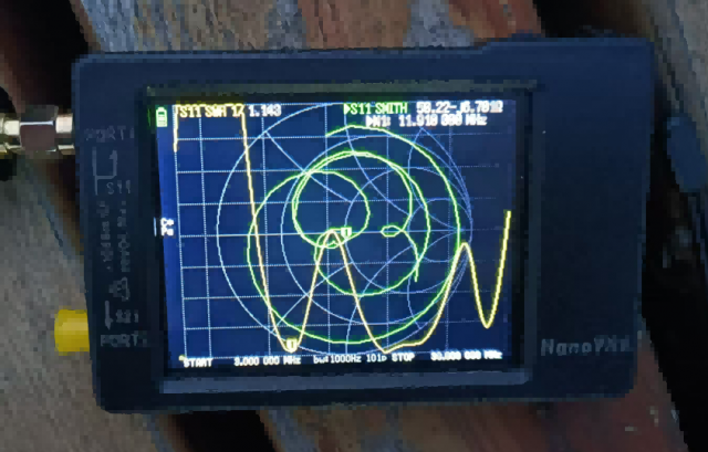

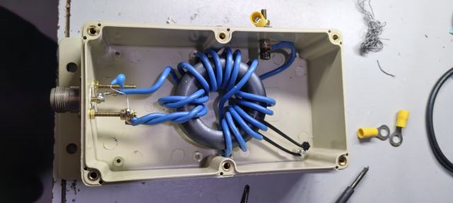

      我做了个巴伦,49比1,2比14绕制,打算用作半波端馈,用的3kv 220pf 陶瓷电容。打算现在公园测试下效果,校核好了再安装到阳台。 20米波段用的10米6的振子,慢慢剪短。测了安装振连接馈线再连接天分仪,驻波最低点在11.91,剪短几公分振子后驻波最低点到了11.64,不敢剪了,请教下问题,谢谢!

修剪的时候不用剪短,折回去用扎带扎紧即可,有必要的时候可以放出来

关注学习,这种情况是不是一开始振子的富余量要多一点。

先用2450欧姆无感电阻作为假负债,对UNUN进行测试,至少阻抗匹配比较完美了,再连天线,安装1/2波长进行必要修剪(不要剪掉)…

好像计算振子长度是要考虑缩短系数吧。

电容换成100pf你再看看

继续折回,用扎带绑好。将最左边的波谷向14m移动,估计需要9.9米左右。
我使用20米端馈,修建到19米6-19米7左右,有一个缩短效应。

最多150p,磁环用FT140-43等

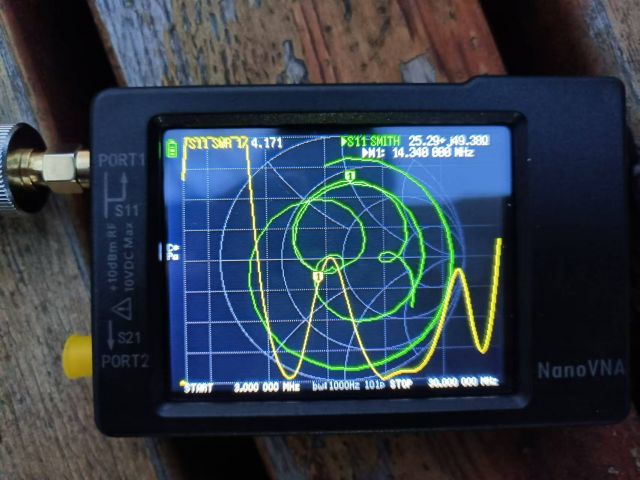

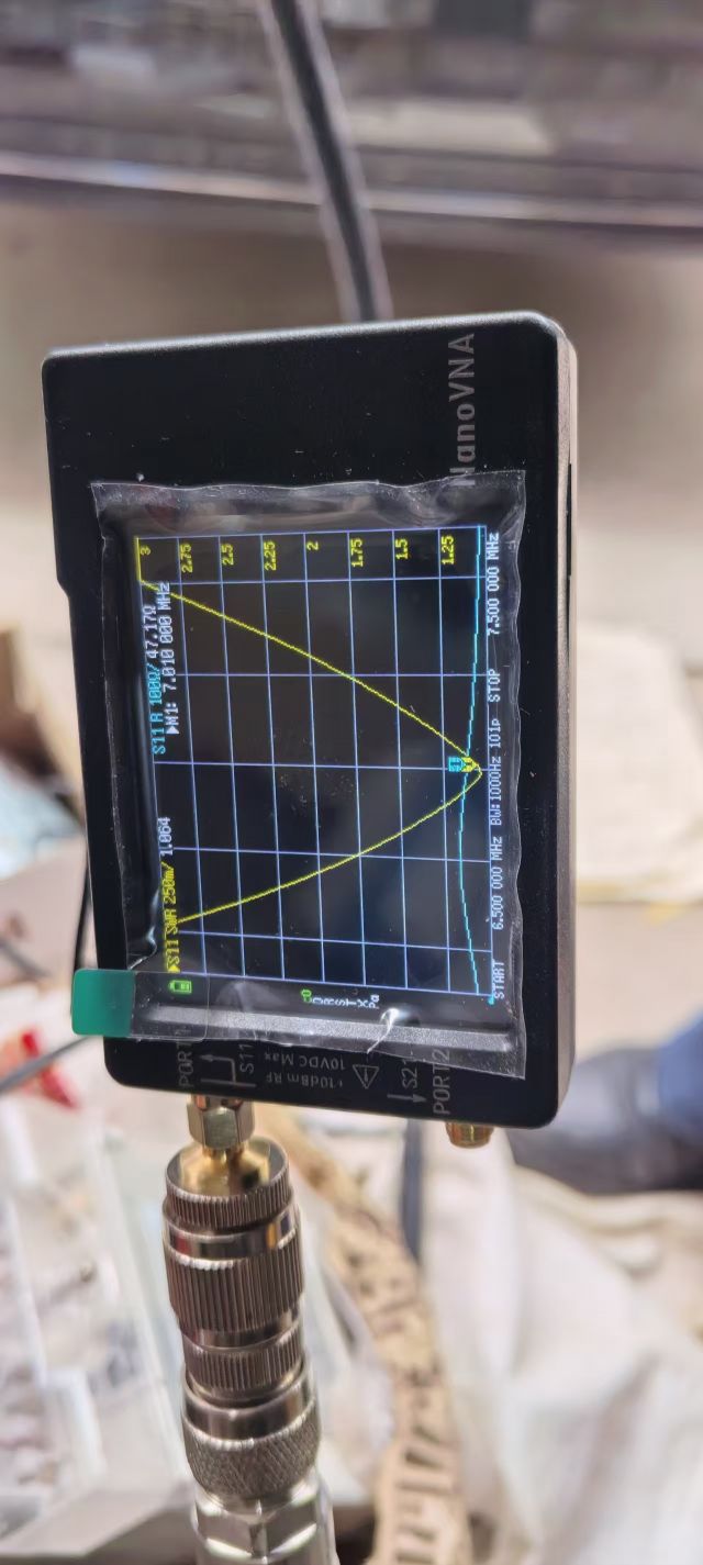

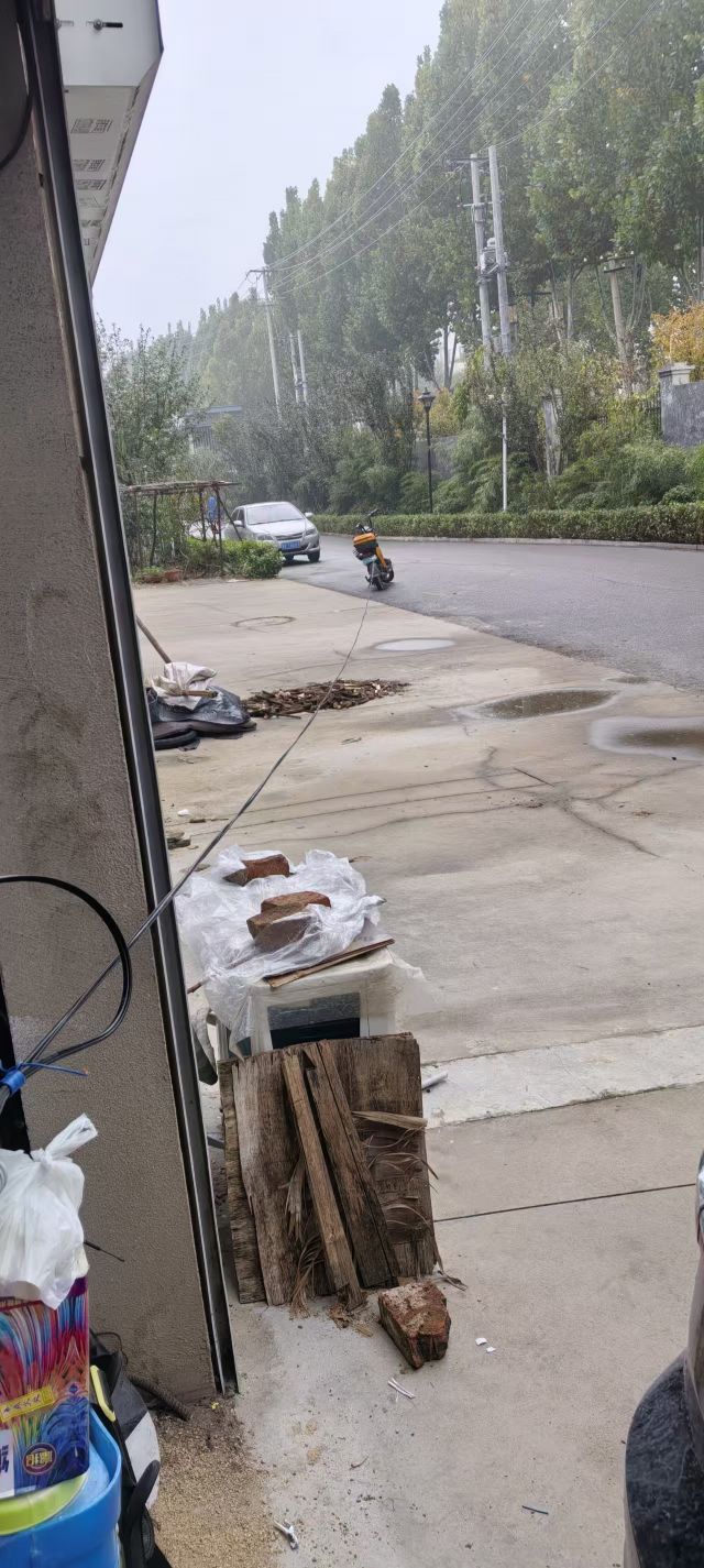

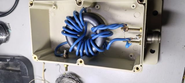

刚做好一个1.49天线,线长带到巴伦的弓子线,长度18.5米,驻波7M.1.1内,14M驻波不行在3左右,14.45m在2以内,22m 也不好,求解??? 用的是850导磁2.5平方铜线,100P6KV电容
