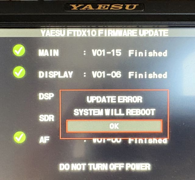

FT-DX10日版机固件升级问题

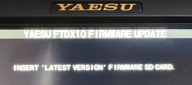

守听中突然死机,关机重启自动进入固件升级程序,插入最新版本的固件SD,升级提示文件错误。重启后如此循环。

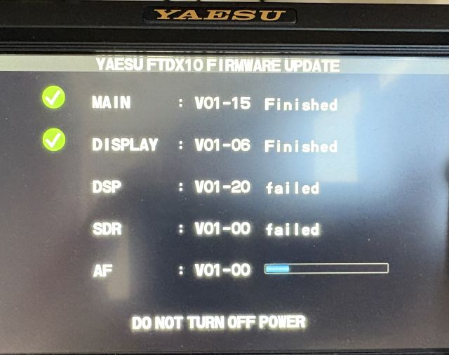

守听中突然死机,关机重启提示插卡升级。插入最新版本的固件SD,DSP和SDR升级失败,其余3个文件升级成功。然后提示升级失败需要重启,重启后如此循环。
用日版新固件,和从原机备份的老固件,都一样。

本坛找到的:
八重洲FTDX10深度回顾‎
【问题中的问题】
八重洲的质量保证似乎存在一些严重的问题,测试和质量控制似乎以某种方式被遗忘了。
以下是从Facebook FTDX10组,QRZ com论坛和两个GroupsIO FTDX10邮件反馈收集的到的此短波电台的常见问题列表。
3、插入固件卡 – 大量用户报告了在打开电台时显示错误新信息--“插入固件 SD 卡”的问题。在通常情况下,插入卡都可以解决问题,但是电台必须恢复出厂设置,关闭并打开几次,然后挂起、很久才会“识别”读卡,并从卡安装固件。但是在多数情况下,这一切都完全不起作用。电台是能发到八重洲售后进行重新编程,刷机恢复。

今天中午试一下,居然升级固件成功,显示、操控、接收发射都正常!
我以为它恢复了,还把频道都存好,哪知关机再开,又提示插固件SD卡!

感觉是机内的启动或引导程序有问题。

寄到八重洲苏州服务部,告知需要更换主板,费用约4400元。
决定不修。挂到闲鱼,很快有高手买走了。
后续情况我会继续关注。
