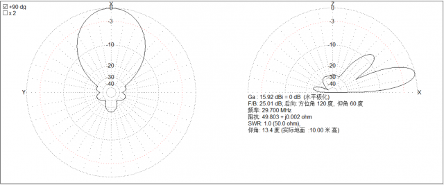

10米-15米波段9.6米主梁短波八木天线交流学习
2025年3月1日成功测试野架,野架! 这您受得了嘛!
10米波段,6单元八木,增益15.99dbi,前后比26.26db,驻波:27.8-28.9都是1.2以下,29.6才1.53。
主梁长度9.6米,重11.9kg,主梁拉两根纤保持水平,通过碳杆野外架设高度9米,28400实测驻波1.2,欢迎大家交流。
可通过调整间距和振子长度,兼顾15米波段;
3月1日野架测试10米波段28兆6单元,主梁9米6八木,用10米碳杆升到9米高度,拉三层风绳,有风的情况下稳稳的。
摆摊欧洲根本停不下来。一次5瓦通意大利信号报告57

靠得近两个振子其中一个是馈电用?为什么这么近?

@bg7ig:是激励和第一引向,间距确实有点太近了,第一引向一般要0.15-0.5波长,再缩个0.6-0.7。 最开始测试的时候仿真软件自已跑成这样的间距,后来重新手动调整优化了。

底噪低的地方用可以往高增益方向优化,底噪偏高可以往前后比高方向优化,以前听大佬说的。。。
