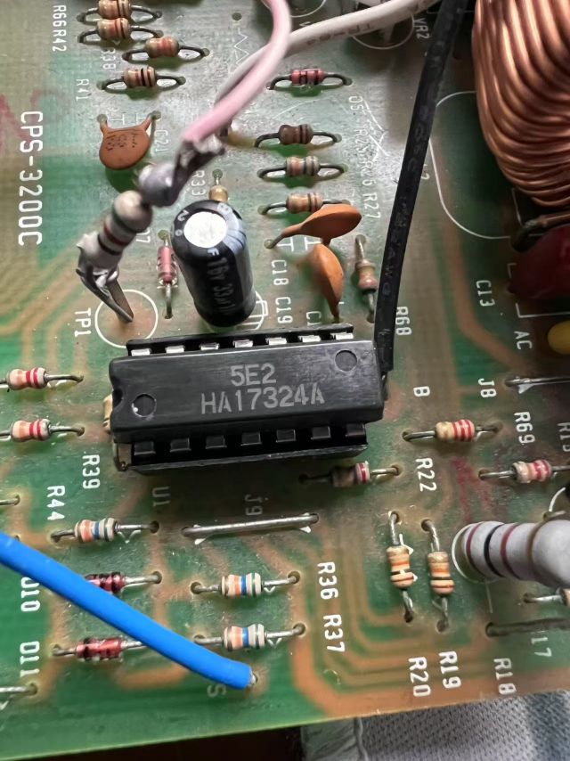

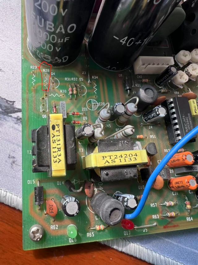

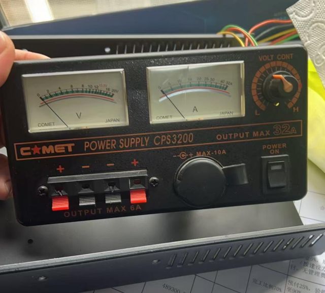

求助:彗星CPS3200电源炸了,R28电阻炸没了,哪位台友有图纸或者给看下阻值![email=bh4lge@126.com]bh4lge@126.com[/email]

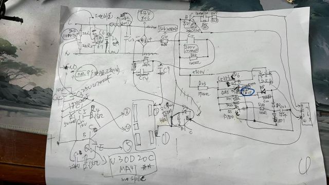

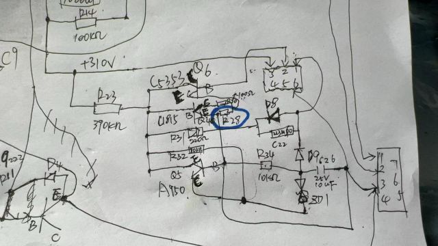

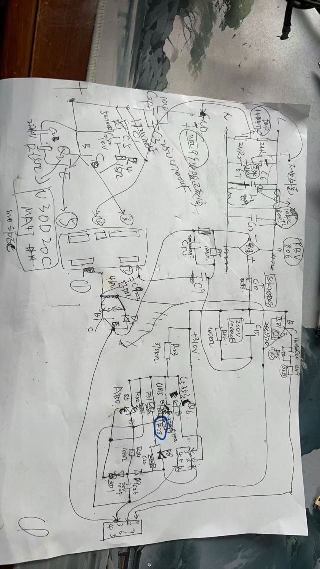

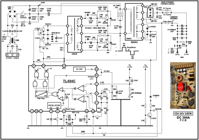

自己画的部分电路图,哪位台友给看看R28需要多大电阻?[attachment=801722]

4494方案,图腾电路?

查查4494  3525的电源方案,参考一下

回 bg3sfx 的帖子
bg3sfx:4494方案,图腾电路? (2025-03-13 12:47)
用了芯片UPC494C和HA1732A

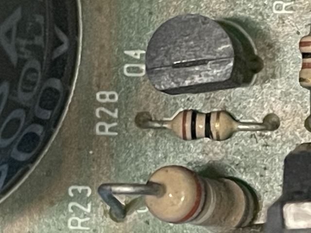

哪位 台友有CPS3200,帮看看R28,是多大的!谢谢了!

10欧电阻有点小啊。
离线bh4lge
183
只看该作者 12楼 发表于: 03-15
回 ba4ie 的帖子
ba4ie:[图片]
 (2025-03-14 23:22)
非常感谢,BA4IE,祝您身体健康,万事如意,73!

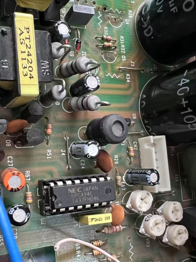

又炸了, ,Q4 是C1815吗?
离线bg3sfx
408
只看该作者 14楼 发表于: 03-18
先检查大管,再就是测芯片输出波形  8、9、10、11分别是输出正负

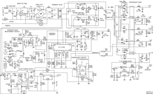

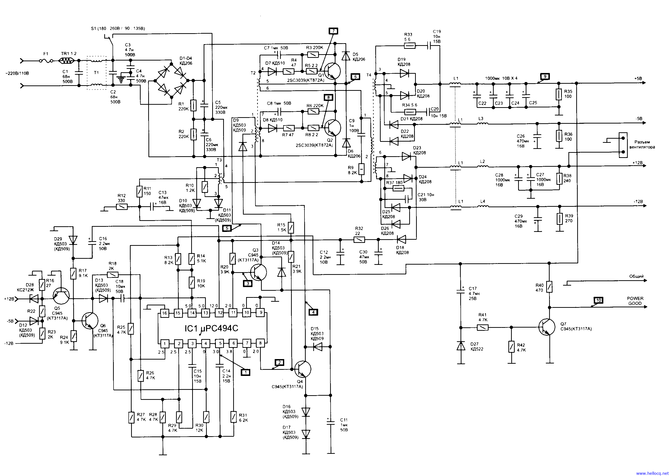

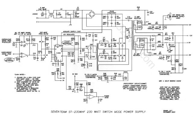

这图和你画的像不像。
离线bg4kc
2685
只看该作者 17楼 发表于: 03-19
点一下看清晰图
还有这个像不像?
[ 此帖被bg4kc在2025-03-19 14:40重新编辑 ]

我回去仔细看看,画下图,二次炸可能PT131R3A这个变压器也嘎了,3+3引脚,不知啊是不是隔离变压器。
