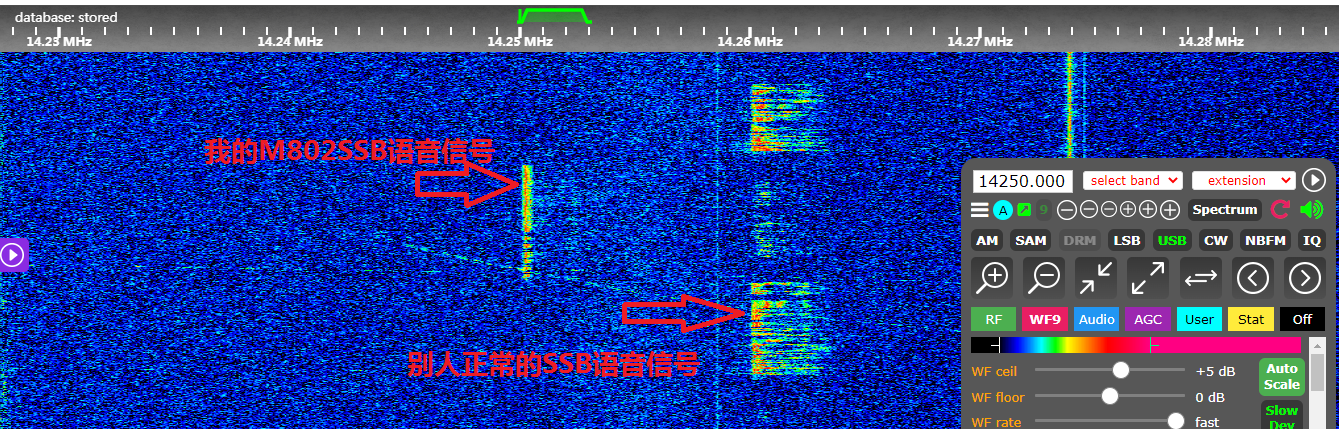

最近收了一台ICOM M802船台,其他都还正常,就是发现一个问题,用SSB单边带模式的时候,从频谱上看语音被压缩在一个很窄的带宽范围内,在频谱上看带宽和普通的SSB信号对比会特别明显,下面这个图左边是我的M802,右边是其他电台正常的SSB信号,听起来我的语音就会很轻,实际上我接了功率表功率输出倒都是正常的,我不知道是不是M802用了dsp的缘故还是机器有问题?我已经进入到M802的B菜单模式里,把M802的语音压缩功能打开了(这个功能打开或关闭都尝试过了,没什么影响),ssb模式下高功率发射可以到60W-90W,FSK模式可以到120W以上,但语音就是会被限制在一个很窄的带宽里。

我没802,但有857,有个功能可选,发射时走或不走滤波器,不知802有冇。
现主要混7050  7023。朴来就+3 +5往上跑。

M802好像并没有这个功能,只能调接收的中频滤波器带宽,

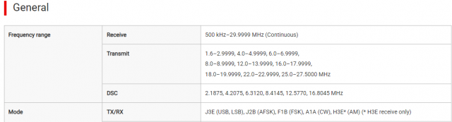

自己来填个坑,关于AM模式的问题,原来M802的AM模式只有接收下可用,发射是不支持的,说明书上写了。
