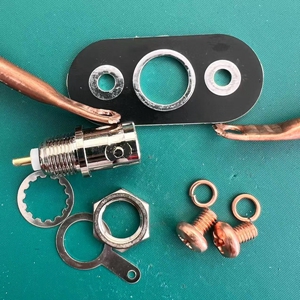

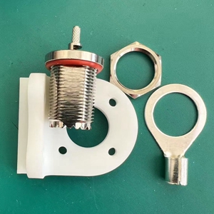

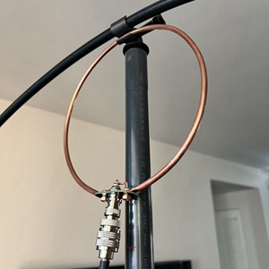

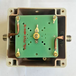

目标:小环天线能在20m~10m调谐
材料:

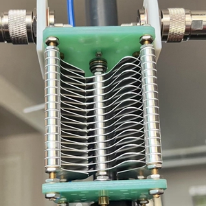

大环50-9馈线2.85m长,小环直径5mm紫铜管通过PCB电路板与BNC母座连接,蝶形自制电容器每联6pF~110pF。塑料管端头安装1/4螺丝,3D打印的连接件。
2026.05.05更新

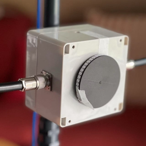

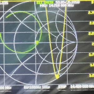

又做一个,容量170pF,铝片厚度0.5mm,静片与静片净空3mm,馈线长度3.1m,小环直径247mm,可以调谐到7MHz,外壳采用防水盒,3D打印的旋钮。
在14.252上首通B3CRA。

只看该作者 5楼 发表于: 2025-04-13
小环天线进行时
终于把自己DIY的电容器装进了盒子里。
https://v.douyin.com/0xPQDiYGolg/ 复制此链接,打开Dou音搜索,直接观看视频
[ 此帖被bh4cbv在2025-04-13 18:17重新编辑 ]

离线BD6QOQ
7198
只看该作者 6楼 发表于: 2025-04-13
回 bh4cbv 的帖子
bh4cbv:小环天线进行时
终于把自己DIY的电容器装进了盒子里。 [图片]
https://v.douyin.com/0xPQDiYGolg/ 复制此链接,打开Dou音搜索,直接观看视 .. (2025-04-13 18:01)
不错,有没有DIY套件??  特别是这个带盒的电容。。。

离线BD6MM
7169
只看该作者 7楼 发表于: 2025-04-20
这个小板子不错,还有吗?

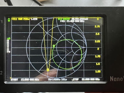

离线bh4cbv
99
只看该作者 8楼 发表于: 2025-06-08

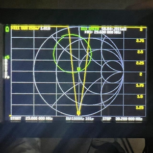

一个双环、一个单环,你们更喜欢哪一个?
小环天线的双环结构,要让驻波低,对制作要求高,相对于单环结构来说,调谐更简单一点;单环的盒子尺寸大,但是可以把SWR调到很低,比如1.1.
[ 此帖被bh4cbv在2026-05-06 12:31重新编辑 ]
