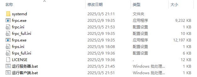

1. 下载并安装FRP
首先,你需要从FRP的官方GitHub页面下载FRP的最新版本。你可以选择下载适用于Linux、Windows或MacOS的版本。需要给远端电脑一份,本地电脑一份。文末有我用的给大家下载链接,不需要修改内部设置即可使用,如果想修改设置,请看网络上相关介绍,本文不再赘述)
首先,进入本地电脑内FRP文件夹,

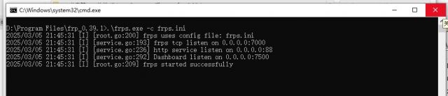

在本地电脑双击“运行服务器.bat”,出现如下窗口,表示服务器运行成功。
在远端电脑双击“运行客户端.bat”,出现如下窗口,表示客户端运行成功。

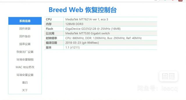

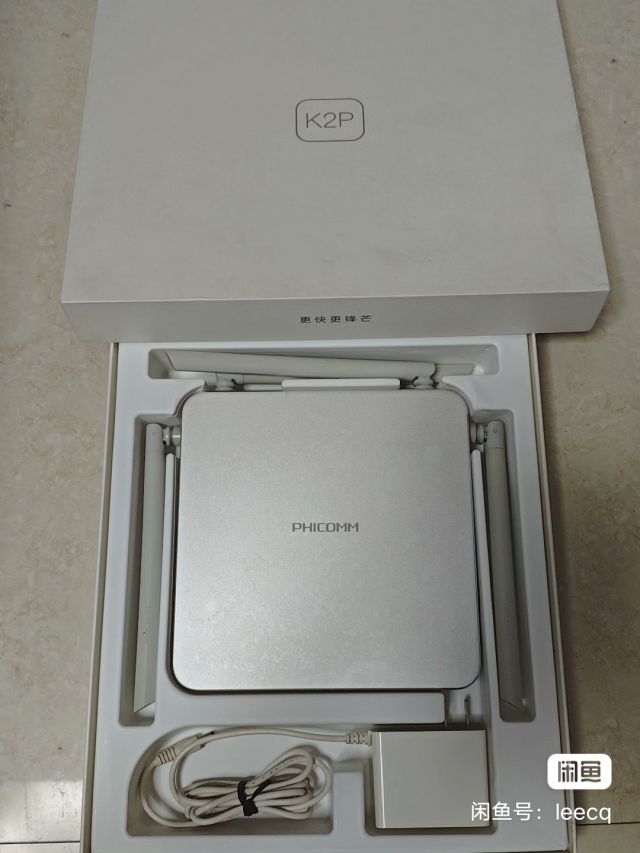

2  斐讯K2P A2版千兆路由器
        这个设备是很久以前的产品了,大概17年吧。虽然它是比较老的产品,但是性能一点不逊色,支持千兆网卡,原厂固件被修改刷机后,支持很多网络功能,如内网穿透,VPN,端口转发,动态域名等等都集成在固件内,更重要的是固件也支持IPV6,并且设置方便,目前二手闲鱼价格在60元左右,要求已经刷机修改成不死的Breed控制台,方便我们刷入固件。如果是原版机大概50元左右,刷机安装固件等操作有一定难度。动手能力强的爱好者可以试试,具体方法可到恩山论坛查阅,(点击下划线文字可以直接到论坛)或者点击https://www.right.com.cn/forum/forum.php?mod=viewthread&tid=636761&page=1&authorid=215740
        我使用的K2P固件版本是:3.4.3.9-099_25-03-1,128M内存,16MRAM。文末会为大家提供下载链接。

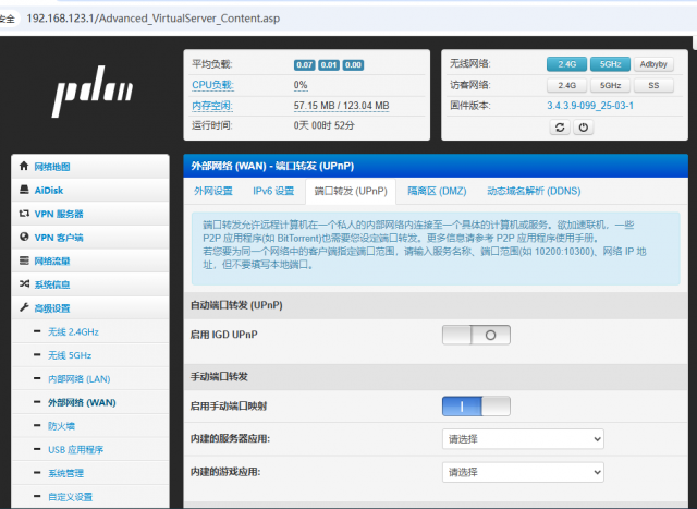

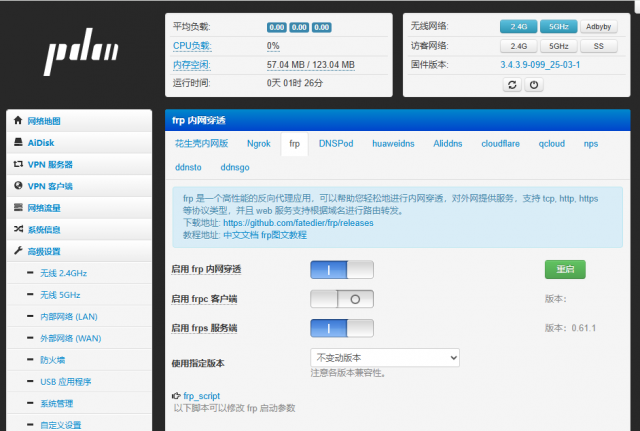

        分享几张斐讯K2P路由器管理界面内置应用,经过大神们的固件优化,让这款路由器变的太强大了。非常像火腿圈里的泉盛K5
内置的端口转发功能
内置的动态域名服务提供商
