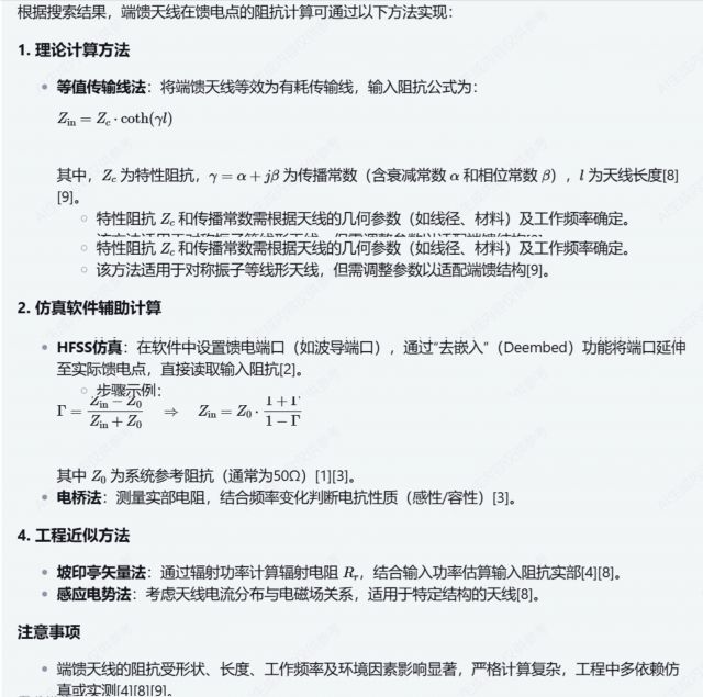

端馈天线怎么计算出它在馈电点对应的阻抗?
上面是deepseek说的,下面是我一知半解说的
端馈是天线馈电方式的一种形式,坛子里似乎一般关注的是在某频率谐振的端馈天线,比如楼主的举例里,半波长或7/8波长的,阻抗两三千欧,用49:1的64:1巴伦匹配。而一条端馈天线在不同频率上的阻抗是不同的,比如长线天线,那是非谐振天线了。天线长度和期望使用频率,这是两个变量,真要用非谐振天线的话来个长线+天调或K8DX之类的就好了,追问在什么长度在什么频率上的阻抗似乎没大必要。
