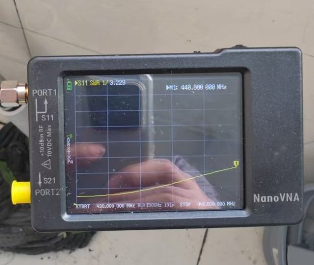

求助,原来用的是旁边的小车载苗子,准备换成华鸿 1.2m 的玻璃钢天线,天线是架在学校宿舍的,没法做的太显眼 (怕宿管制裁),但是现在驻波很高 (430 大概 1.5,但是后面常用的频段基本都是 2.5+,调整到最佳 440mhz 也得要 3.05 左右),拿到离墙最远也无法有效降低驻波,有什么方法能降低驻波吗?

将天线倾斜一点安装,最大降低墙体的影响。
多加几条地网试试。
馈线的长度也有关系。
