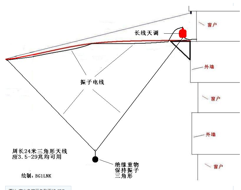

之前按照论坛上的帖子,用鱼杆架设了一个垂直的三角形LOOP天线,类似这种,

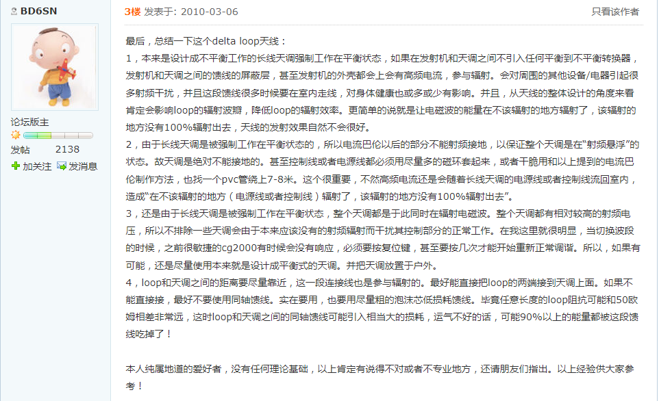

不过用的是12米的线+RX456自动天调,发现馈线外皮,天调电源控制线带电,包括电台外壳也是带电的,一直没搞明白原因,也不敢用了,今天翻到了以前一个老贴,https://www.hellocq.net/forum/read.php?tid=228963&fpage=101 的3楼,才明白原因,
那么问题来了,要这种情况用馈线绕电流巴伦有用吗?或者在天线和天调之间接入一个1:1的巴伦进行平衡?我之前在天调的输出端,用ft240-43的美式磁环,把馈线在上面饶了10匝,但并没有什么用。

LOOP天线与阻抗匹配器连接的时候,通常,是需要把LOOP的两个线头,分别连接在阻抗匹配器的两个接线柱上面的。
阻抗匹配器的:天线接线柱,地线接线柱。
您的自动天调,应该有固定天线振子的接线柱。但是,有没有固定地线的接线柱?
离线bd4lb
3753
只看该作者 2楼 发表于: 02-18
楼主,您的RX456自动天调的参数,阻抗匹配的范围是多少欧姆的?
LOOP天线,在某些波段,阻抗值非常大,或者,非常小。
普通的自动天调,可能做不到匹配了。
另外,您也可以试试,让LOOP天线的两个线头。一个线头,接自动天调的天线接线柱。另外一个线头,悬空着。
不要接在自动天调的,地线接线柱上面。
相当于,端馈天线,只不过,它的形状像一个三角形的LOOP。
自动天调的地线接线柱上面,要安装一个独立的平衡地线。平衡地线的长度,是使用波段的四分之一波长,就可以了。
例如,您的这个LOOP,周长12米。接近20米波段的半个波长,平衡地线使用5米左右,就可以。
试试您的自动天调,能不能让它在20米波段匹配?

感谢您的建议,我都去试一下,天调是有地线和天线两个接线柱的,您说的方法就类似于端馈或者长线的接法。我也试试把LOOP的两端接到1:1巴伦后再接到天调的方法。
