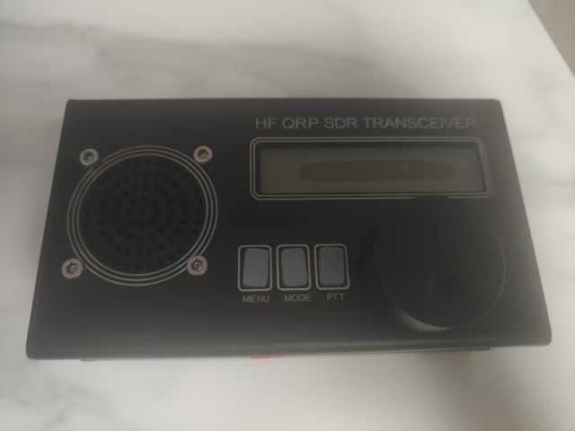

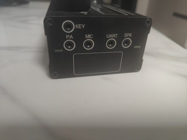

USDR  短波电台怎么连接FT8软件 [复制链接]
离线bd3qhl
只看楼主 倒序阅读 0楼 发表于: 02-16
USDR  短波电台怎么连接FT8软件
[ 此帖被bd3qhl在2025-02-16 19:43重新编辑 ]
本主题包含附件,请 登录 后查看, 或者 注册 成为会员
