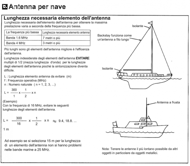

避开使用频率的1/2波长

发表于: 02-11
我在两栋楼 楼顶(18楼)的电梯井 之间拉了接近30米的长线,用ICOM 140天调,1.9MHz-30MHz 都能调谐,驻波基本都是1.2-1.3,很难调到1.1以内。
