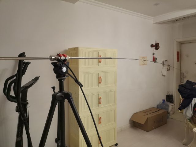

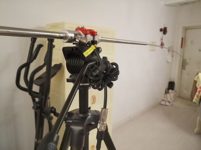

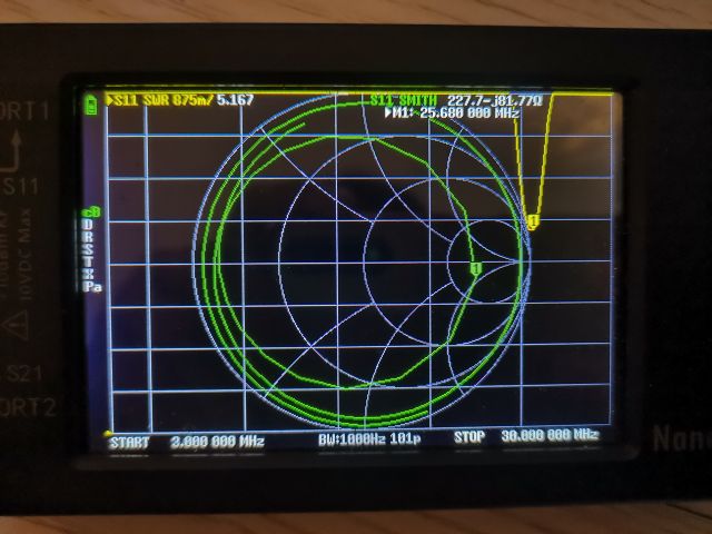

我把GP天线底座固定到三脚架,两边都接上拉杆当DP天线用,现在两侧拉杆同时拉开6节,每侧拉杆都是2.75米长。

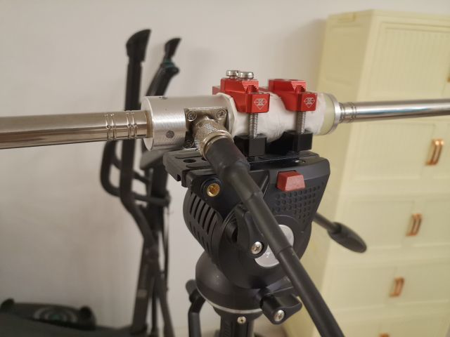

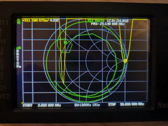

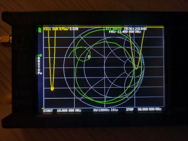

用网分测参数时发现一个问题,第三张图中71.3/25.4=2.8米,这是半波偶极天线的特性,但是第四张图中11.4MHz这个频率是什么原理?

天线是馈线巴伦振子和环境的综合体,您需要拿到室外升高去测试。

1楼的朋友说的有道理,我下周出去野架试试,对比一下参数有什么变化
离线bh2xih
只看该作者 3楼 发表于: 02-12
问题已经解决了,QQ群里的高手说馈线外皮也参与了天线辐射,表面上看到的2.75米的振子+馈线达到11.4mhz的谐振,加完扼流圈之后就好了。

不要轻易听别人怎么说,其实你的实验都是正常的,如果加长到20米,驻波低点至少有4个以上,分别是7mhz,14mhz,21mhz,29mhz,我做的软件任意长度天线谐振点,你可以看看,就明白

现在遇到的问题是因为没有加巴伦,使得馈线一起参与辐射了,后来我在室外测试了,驻波比要低很多,具体测试我发到B站了
