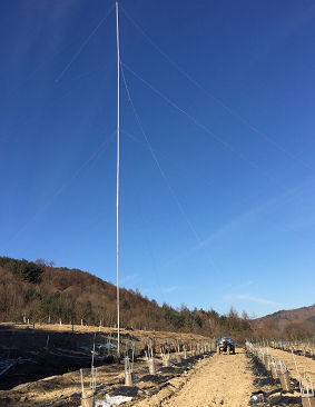

根据ARRL天线手册描述:一个约31米周长的环在160米段工作,可以提供接近全尺寸的偶极或垂直天线性能(高度1/2波长)。它的高度9米多点有此表现,请问那位大咖搞过,有没有具体的方案。

佩服楼主,有勇气搞TOP BAND的天线系统。
我的两单元三角形环形天线,能在160米波段使用。20瓦功率,最远距离,通联过韩国友台和日本友台。
我的建议:
根据您架设天线的环境,先用天线模拟软件,提前计算和分析一下。
看看在1.8兆,天线的发射仰角,是不是您希望的效果。
然后,再决定,是否要架设这种天线。
在线bd4lb
3715
只看该作者 2楼 发表于: 02-08
我通联过的韩国友台,是HL5IVL,KIM先生。在QRZ.COM上查询,能看到他的天线照片。您参考一下吧。
谢谢!看到了他野外环境很好,只有动物经过的声音。

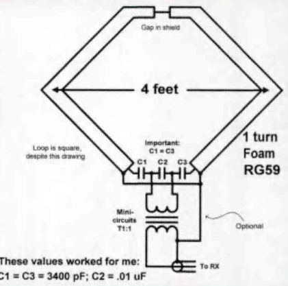

BA4ALC郑大咖有过介绍图片不是很大,但细节不清楚。

BG0ATE:BA4ALC郑大咖有过介绍图片不是很大,但细节不清楚。[图片] (2025-02-08 19:01)
这是 RX 天线吧

接收环天线小很多如图,这确实能用于TX天线,天气暖和了试试。
