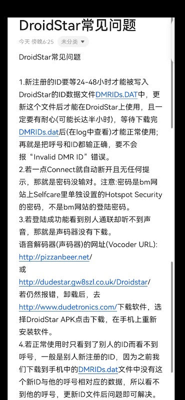

DroidStar常见问题
1.新注册的ID要等24-48小时才能被写入DroidStar的ID数据文件DMRIDs.DAT中,更新这个文件后才能在DroidStar上使用,且一定要有耐心(可能长达半小时),等待下载完DMRIDs.dat后(在log中查看)才能正常使用;再就是把呼号和ID都输正确,要不会报“Invalid DMR ID”错误。
2.若一点Connect就自动断开且无任何提示,那就是密码没输对。注意:密码是bm网站上Selfcare里单独设置的Hotspot Security的密码,不是bm网站的登陆密码。
3.若登陆成功能看到别人通联却听不到声音,那就是声码器没有下载。

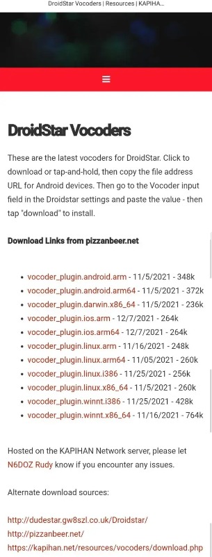

语音解码器(声码器)的网址(Vocoder URL):
http://pizzanbeer.net/
或
http://dudestar.gw8szl.co.uk/Droidstar/
若仍然报错,卸载后,去http://www.dudetronics.com/下载软件,选择DroidStar APK点击下载,在手机上重新安装软件。
4.若正常使用时只看到了别人的ID而看不到呼号,一般是别人新注册的ID,因为之前我们下载到手机中的DMRIDs.dat文件中没有这个新ID与他的呼号相对应的数据,所以看不到他的呼号,更新ID文件后问题即可解决。

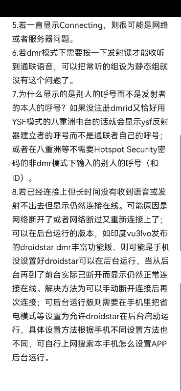

5.若一直显示Connecting,则很可能是网络或者服务器问题。
6.若dmr模式下需要按一下发射键才能收听到通联语音,可以把常听的组设为静态组就没有这个问题了。
7.为什么显示的是别人的呼号而不是发射者的本人的呼号?如果没注册dmrid又恰好用YSF模式的八重洲电台的话就会显示ysf反射器建立者的呼号而不是通联者自己的呼号;或者在八重洲等不需要Hotspot Security密码的非dmr模式下输入的别人的呼号(和ID)。
8.若已经连接上但长时间没有收到语音或发射不出去但显示仍然连接在线。可能原因是网络断开了或者网络断过又重新连接上了;可以在后台运行的版本,如印度vu3lvo发布的droidstar dmr丰富功能版,则可能是手机没设置好droidstar可以在后台运行,当从后台再到了前台实际已断开而显示仍然正常连接在线。解决方法为可以手动断开连接后再次连接;可后台运行版则需要在手机里把省电模式等设置为允许droidstar在后台启动运行,具体设置方法根据手机不同设置方法也不同,可自行上网搜索本手机怎么设置APP后台运行。
