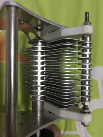

论坛里好几个帖子里都提到,家里用小环天线发射,导致电脑LED灯等电子设备损坏
我研究了下,可能是这个原因:
小环本质是个LC振荡回路,但其中辐射的电场和磁场是不均匀的,电容附近,电场非常强,环体附近,磁场会强一些。
自制的小环,电容往往裸露或者放在塑料防水盒里,电场就这样辐射出去了,如果换上金属盒,哪怕不接地,也会很好的屏蔽电场。

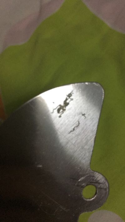

我的,电脑主板坏了,电台屏幕颜色变了。。。。。。。。。   看间距1MM的大空气电容随着啊、、啊、、打火,发出臭味。。。。
看,电弧烧的。。。。

BD6QOQ:我的,电脑主板坏了,电台屏幕颜色变了。。。。。。。。。   看间距1MM的大空气电容随着啊、、啊、、打火,发出臭味。。。。[表情]
看,电弧烧的。。。。 (2025-01-17 15:52)
电容用金属盒装起来试试

回 BD6QOQ 的帖子
请问当时天线和电脑相距多远?

bd7ixd:请问当时天线和电脑相距多远? (2025-01-17 20:57)
一米五左右,就在桌子旁边试验。。。
