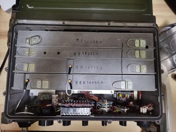

接修了1TBR122A电台
机器为调频电台,频率范围30-70M
机器没有资料,本不太愿意修理。因为和机主关系不错,威逼利诱之下无奈接下此业务。上帝保佑故障不大,维修过程也算顺利。因这机器资料太少,还是把维修过程发布一下,如果有类似情况可以参考一下。
该机器外壳上盖可以拆卸。但机器底板和侧板为整体压铸成形,为一个整体不可拆卸,功放单元安装在底板上,4个单元通过侧面卡槽定位,通过插座与电路连接。该机器应该有原配的维修延长线,哪位朋友有可以联系我,很感兴趣。
故障现象:机器接收正常,发射没有功率。
机器到手后检查结果如下:
接收正常,灵敏度-100dB,正常。发射没有功率,发射时电流约1.2A,大、小功率切换后电流无变化。
机器到手前,机主将机器上的4个可以拆卸的单元电路与其它机器对换检查过,4个单元电路均正常。
由于没有发射功率,且4块可以拆卸的单元电路经过检查均正常。怀疑故障在功放单元。功放单元固定在机器底板上,上面有铝制屏蔽盖可以拆卸,电路采用搭桥焊接工艺。
拆除4个单元电路,机器通电按下PTT。机器收发继电器工作,    机器工作在发射状态,检查功放电路各级功放管的工作点电压。
检查功放管各脚电压基本正常,C24VB0.6VE0。基本正常。
检查功放推动极晶体管各脚电压,发现了问题。接收状态C18V,发射状态4.2V左右。B极电压也明显偏低,C极电压0V
看情况功放单元电路中TX18V电路中有大电流或者短路情况。
功放单元由一个7针非标插头连接,插头定义如下
118V(收发均18V)      接收时18V    发射时4.2V
2、空脚
3、不详
4、不详
524V(收发均24V
618V (发射时18V)         接收时0V    发射时4.2V
7、地
该插座有218V电源,其中1脚为18V供电,不论发射、接收均持续供电。插座6脚位TX18V电源,仅仅发射时供电。
断开6脚(TX18V)线路,按下PTT时大电流状况消失。且插座1脚电压18V正常(接收、发射均18V)。说明6脚负载端可能有短路情况。
检查6脚线路电阻,约12欧姆。沿线路检查,发现有一个钽电容电阻异常。用普通电解电容更换后,恢复电路。
将机器复原,机器恢复正常。大功率6W,小功率2W
故障分析:机器功放分2级放大,末级功放供电电压24V,推动级功放供电电压18V,功放单元还有TX18V供电。TX18V接收时不供电,发射时供电,通过收发继电器切换。
故障原因为功放单元的TX18V电路滤波电容短路,造成发射时18V电源过载保护,18V电源电压降至4.2V左右,造成各单元电路工作异常。

功放需要拆除2个接收单元才能看见
拆除接收单元不影响发射机工作
