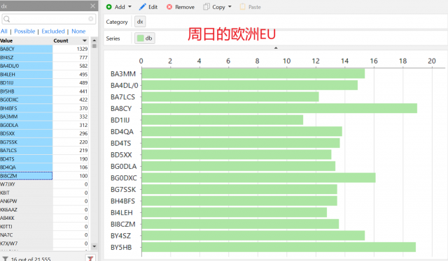

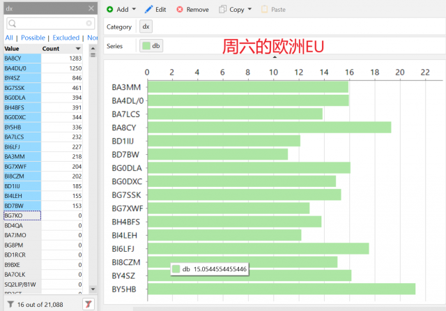

本打算打酱油凑凑热闹,结果玩儿成比较认真了,不应该。。。,周六和周日早上使用的是TA351天线,周日下午使用的CL10天线,总体感觉真是越高越好,随然高度低噪声会小很多,但是通联远距离和可操作时间相对短了一些,而且高天线100W也可以很容易站得住脚。从RBN欧洲两天的数据可以看到,低天线被收到的次数明显少于高天线,所以还是那句话,有条件上山就上山,没条件整个土包也比平地强。

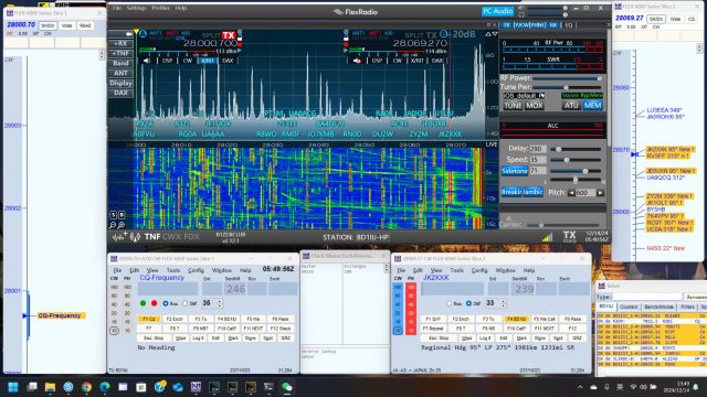

这次周日应用SO2V时间比较长,在传播好的时候丢过两次摊位,只要是另一边稍微墨迹一会儿,那么主叫位置就被占了,但是高天线摆摊很稳根本就没有台过来抢位置。应了BD1GO那句话,以后都得会SO2V操作。。

SO2V具体是怎么操作的?CQWW时看着FT5000有这个想法,但没实施,因为也不知怎么玩。

永远的FM:SO2V具体是怎么操作的?CQWW时看着FT5000有这个想法,但没实施,因为也不知怎么玩。 (2024-12-18 13:56)
如果使用的N1MM软件,那么可以看看详细介绍,如果FT5000支持双接收,那么应该支持的比较好,FLEXRADIO系列支持的比较好,其实就是SO2R操作,只是同波段进行而已,只是发射的时候不能监听另一个频率,如果是6600-6700那么可以接两根天线,那么就可以做到自己给自己inband操作,也就是SO2R/SO2V,他可以FLEXRADIO可以通过快捷键切换立体声,也就是每只耳朵听一个频率,也可以切到只听一个频率。
