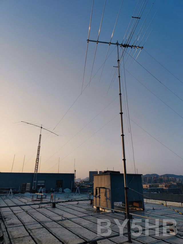

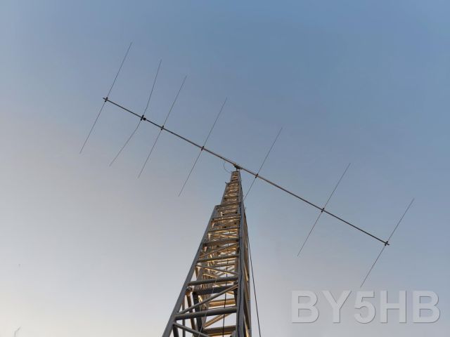

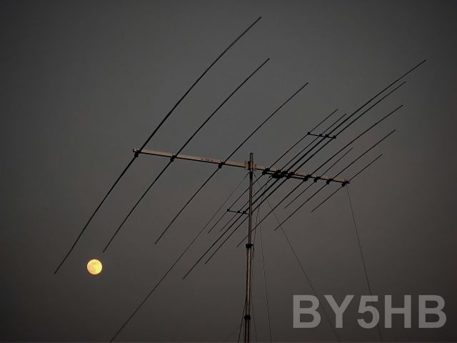

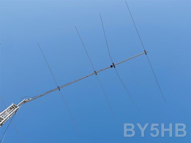

天线:QM10Y7 (主,10米单波段7单元,14米主梁) + QM611(副,6~20米6波段11单元,3米主梁)

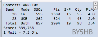

成绩嘛  马马虎虎  不好不坏  中规中矩    反正达到了七刀说的500QSO的酱油标准

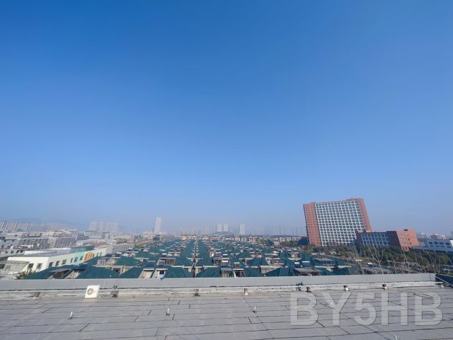

由于山上的基地还没竣工,本次比赛改在BY5HB流亡基地进行。BY5HB流亡基地的周围是村庄,楼下是快递分拣中心的整排电动车充电,故而底噪很一般。另外,晚上5:00路灯一开底噪立马上升10dB。
由于欧洲方向和欧洲LP方向都有强干扰源,天黑之后完全无法进行LP,很大程度上影响了成绩。(去年这个比赛在福州马岚山用QM10Y4这个4单元的小天线都达到了800+QSO,那会儿天黑后LP一大片欧洲信号)

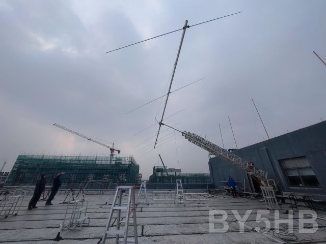

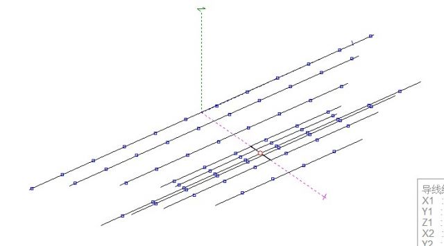

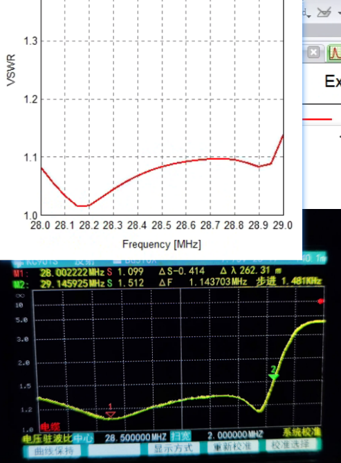

周六上午比赛开始后,先用QM611顶了一早上,然后总算把QM10Y7这个14米主梁的大家伙给升上天了。由于这个大家伙在赛前才完成制作,一开始还比较担心,但BG9QM拍着胸脯说肯定没问题!天线升上去之后一测驻波,出来的曲线几乎和仿真设计中的一模一样。

周六早上没大天线,QM611的10米只有2单元振子,丢失了不少美洲系数;

  • 大天线的使用感受
就8个字:指哪打哪,首发命中。

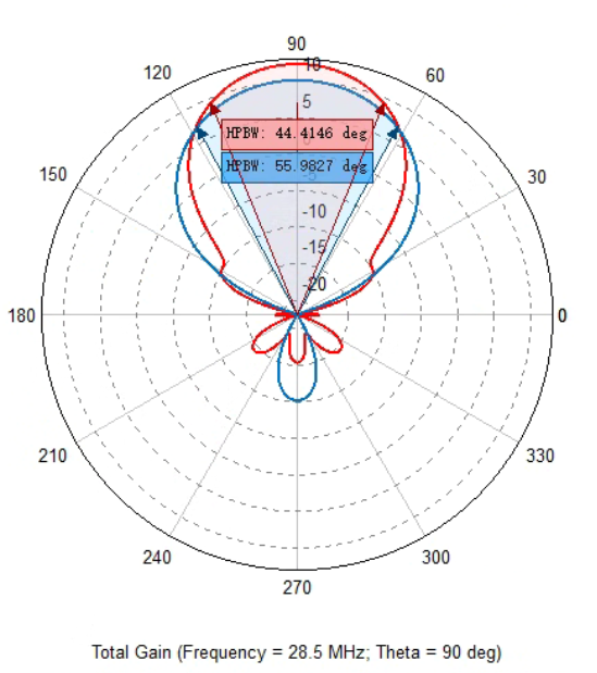

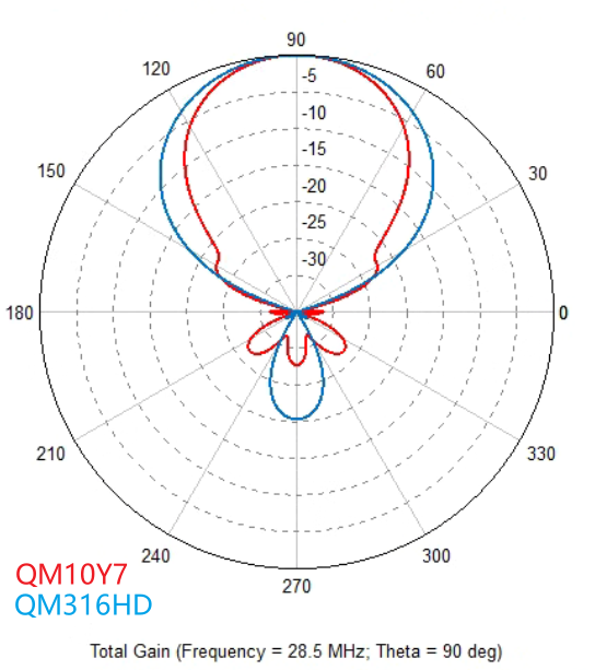

只看该作者 2楼 发表于: 2024-12-17
(VSWR还有一些些些微调优化的空间)

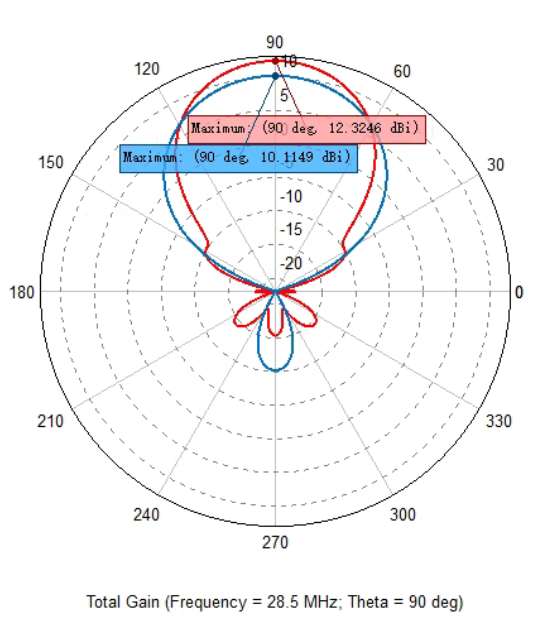

↑ 注意,上图的增益是自由空间中的增益。

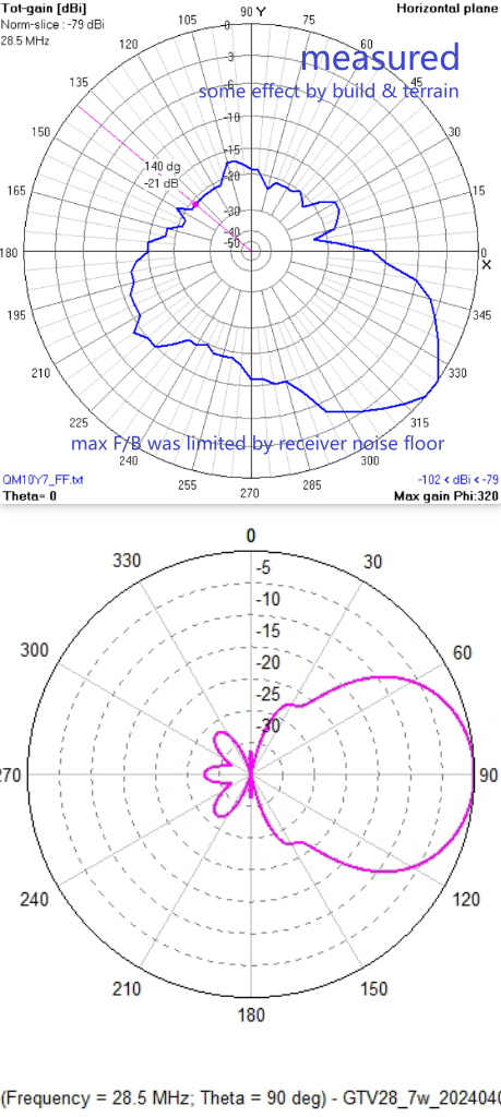

↑上图显示了实测的方向图与设计数据的对比。由于这里直接拷贝了昨晚发给DG7YBN的邮件中的截图,所以用的英文标注。
测量到的最大的前后比受测量手段的限制(屁股后面的测试信号低于接收机的底噪了),但测试中能看到的也达到了>21dB。实际的前后比是要优于这个数据的。其他的后瓣是受到了周围建筑物以及周围地形的影响。

14m boom的yagi总共有多重?
OP漏了一个。。。

重量啥的等新品正式发布吧~
OP补上去了~
