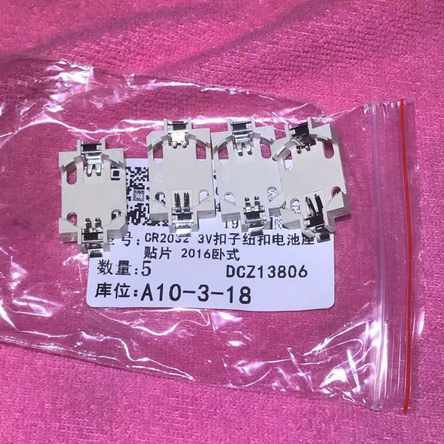

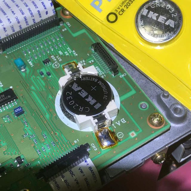

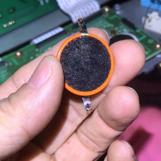

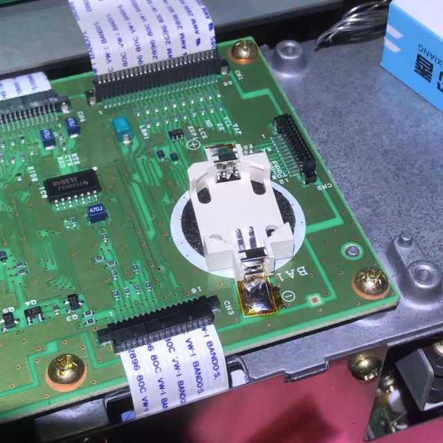

最近有机会 再次以腰斩价格 收得了一台 建伍TRC-80的机器,机器很新,几乎没有使用过,原机主某单位(常年库房备用着)。
机器指标状态都很好,功率最大160W,唯一缺点就是内部小电池没电了,网上查找一番决定换电池,不过该机器电池是直接焊接在CPU板上的,决定一劳永逸直接换一个2032的电池底座。

我觉得焊接的好。一般电台移动的多,容易震动。。。。。。。。。。担心松了

我就是换了一个黑色的电池座换电池很方便,不用每次动烙铁,电池也不会震动它卡的很紧
