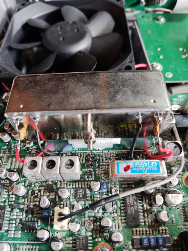

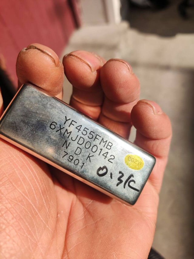

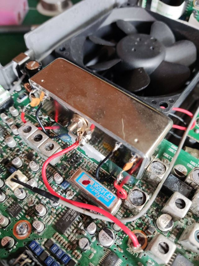

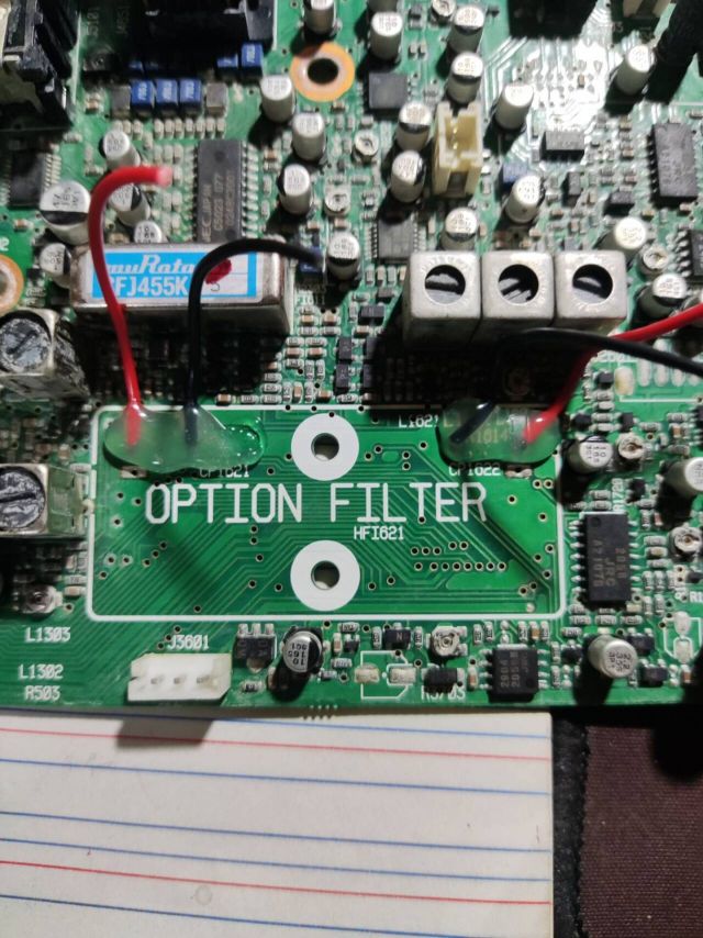

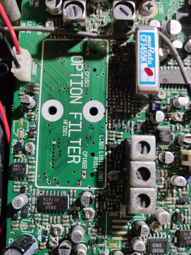

ic-78加装455k 300hz cw滤波器,等滤波器到位。已装好,ok,爽,一下回到解放前,巴适得板。

7103
只看该作者 1楼 发表于: 2024-12-15
加装后效果改善明显不?

只看该作者 3楼 发表于: 2024-12-15
回 BD6QOQ 的帖子
BD6QOQ:加装后效果改善明显不? (2024-12-15 11:11)
装好了,有视频。

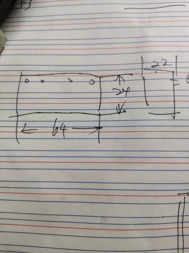

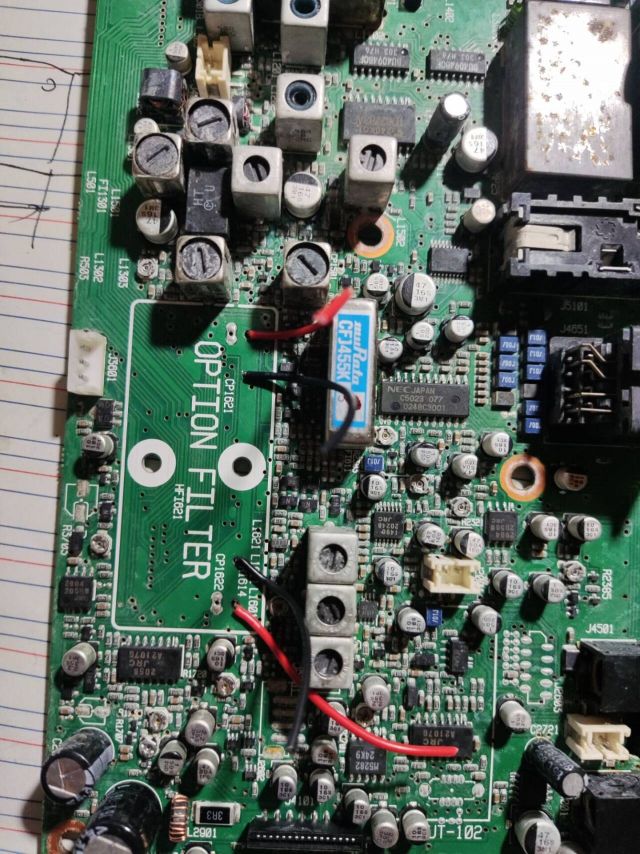

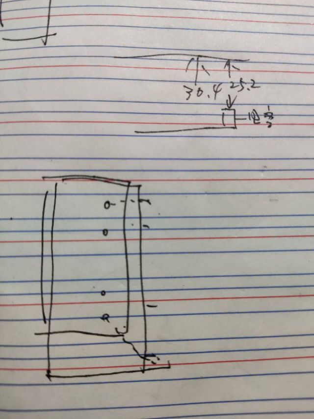

海鲜市场看到这个,问老板拿了尺寸数据一比划,和ICOM的大滤波器尺寸相差比较大,放弃了。楼主为啥要在信号通道中串电容?
离线BI4RBD
533
只看该作者 5楼 发表于: 2024-12-16
回 永远的FM 的帖子
永远的FM:海鲜市场看到这个,问老板拿了尺寸数据一比划,和ICOM的大滤波器尺寸相差比较大,放弃了。楼主为啥要在信号通道中串电容? (2024-12-16 09:10)
ic机必须加电容,耦合,不然没信号过去。

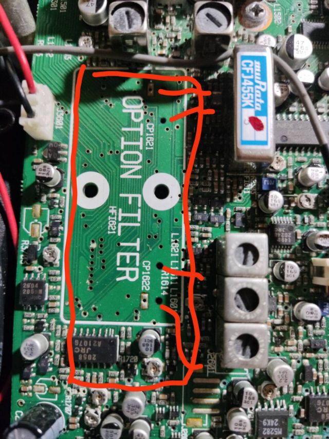

离线bg3sfx
410
只看该作者 6楼 发表于: 2024-12-17
回 BI4RBD 的帖子
BI4RBD:ic机必须加电容,耦合,不然没信号过去。 (2024-12-16 22:38)
您取了电容试过?

离线BI4RBD
533
只看该作者 8楼 发表于: 2024-12-17
回 bg3sfx 的帖子
bg3sfx:
您取了电容试过?

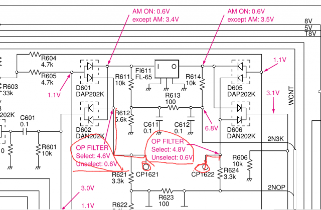

没试,也不敢试,电路原理图上工作后二端有5v电压,万一烧了你赔我

离线bi1kxe
217
只看该作者 9楼 发表于: 2024-12-18
回 bg3sfx 的帖子
bg3sfx:您取了电容试过? (2024-12-17 07:59)
不加电容直接接的话会没声音,我试过。
离线bg3sfx
410
只看该作者 10楼 发表于: 2024-12-18
回 BI4RBD 的帖子
BI4RBD:没试,也不敢试,电路原理图上工作后二端有5v电压,万一烧了你赔我[图片][表情] (2024-12-17 20:21)
我也是最近在修一台这个机器,从原理图上看应该是不需要加电容的,烧倒烧不了,滤波器里面没有可以烧的东西
如果说不加电容没有声音,可能就是滤波器的输入和输入有“中周”,直流对地是通的,会把切换电压短路掉(这个可以测一下滤波器输入和输出对地直流电阻)。

12220
只看该作者 11楼 发表于: 2024-12-18
楼主有没有试过,电台听同一个CW信号(频率调到合适位置),用默认滤波器和这个300HZ滤波器相比,同一个信号S表幅度有没有差别,有的差别多少(如果差别较大可能要微调一下接收频率使300HZ时S表显示最大然后比较)

离线BI4RBD
533
只看该作者 13楼 发表于: 2024-12-20
回 永远的FM 的帖子
永远的FM:楼主有没有试过,电台听同一个CW信号(频率调到合适位置),用默认滤波器和这个300HZ滤波器相比,同一个信号S表幅度有没有差别,有的差别多少(如果差别较大可能要微调一下接收频率使300HZ时 .. (2024-12-18 10:35)
现在用ic725a,收5兆西安授时台cw,标准59,切换到cw-n57—58,有一点点衰减。20.52分
