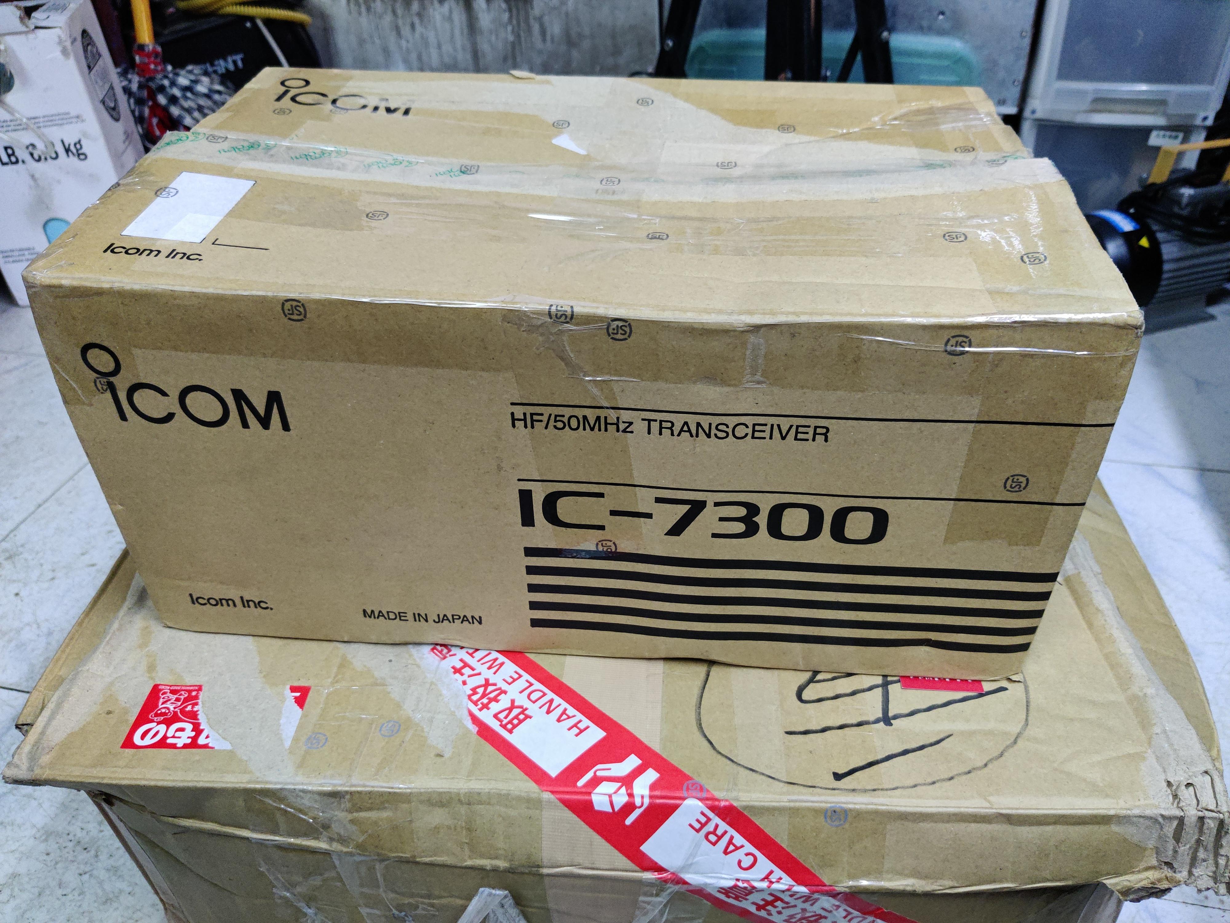

3 月通过 BG6HNY 帮助注册了 QRZ 和 LOTW,4 月开始打星,6 月开始玩短波,按捺不住想拥有一台自己的短波机,托朋友从日本带了一台 IC-7300,对于那时候还是学生的我来说,钱包大出血:(。

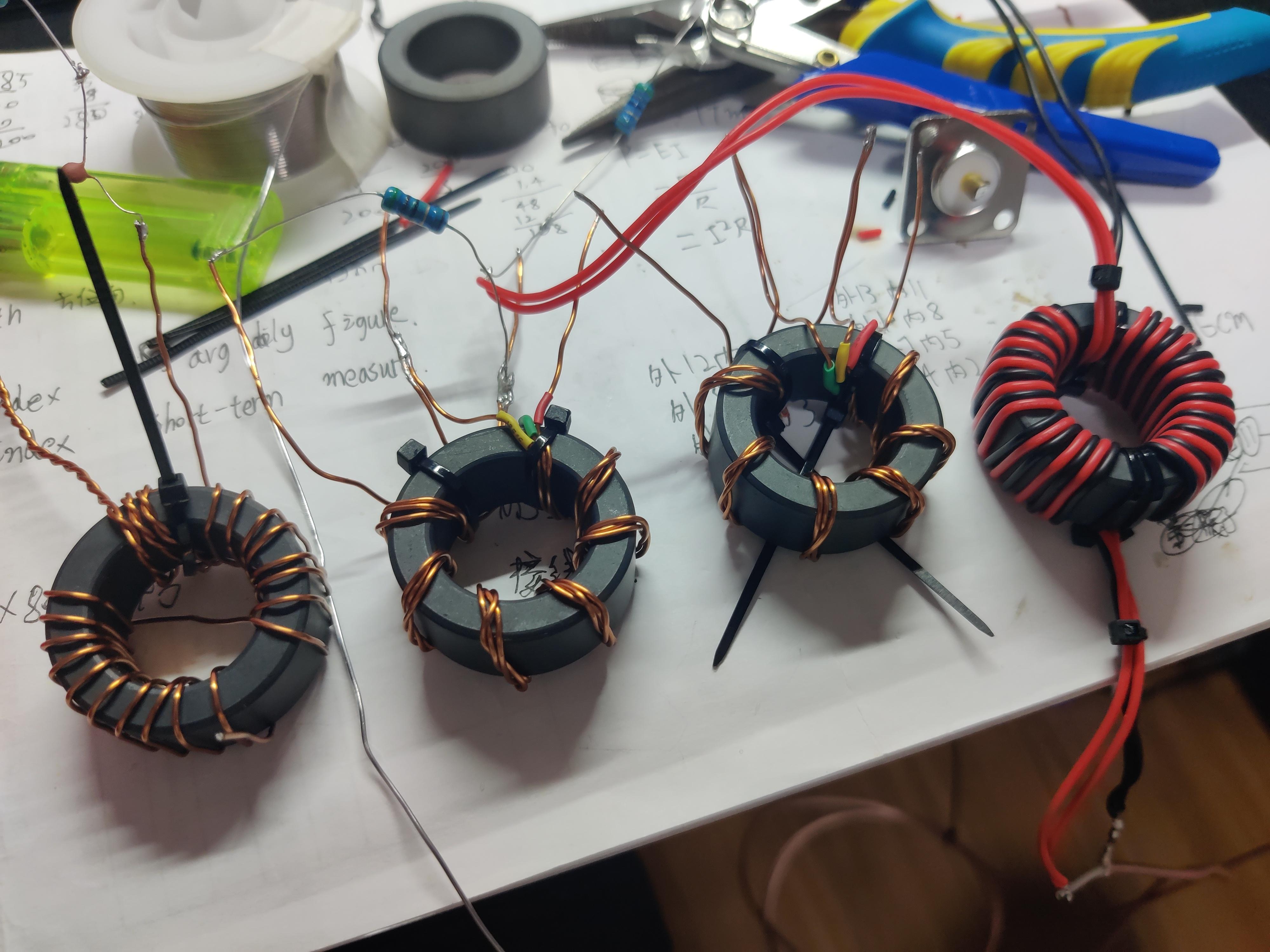

老是往外跑太折腾人了,就研究端馈天线,计划在两栋楼之间架设。但是看到成品的巴伦太贵,就开始研究巴伦,买了一堆磁环。

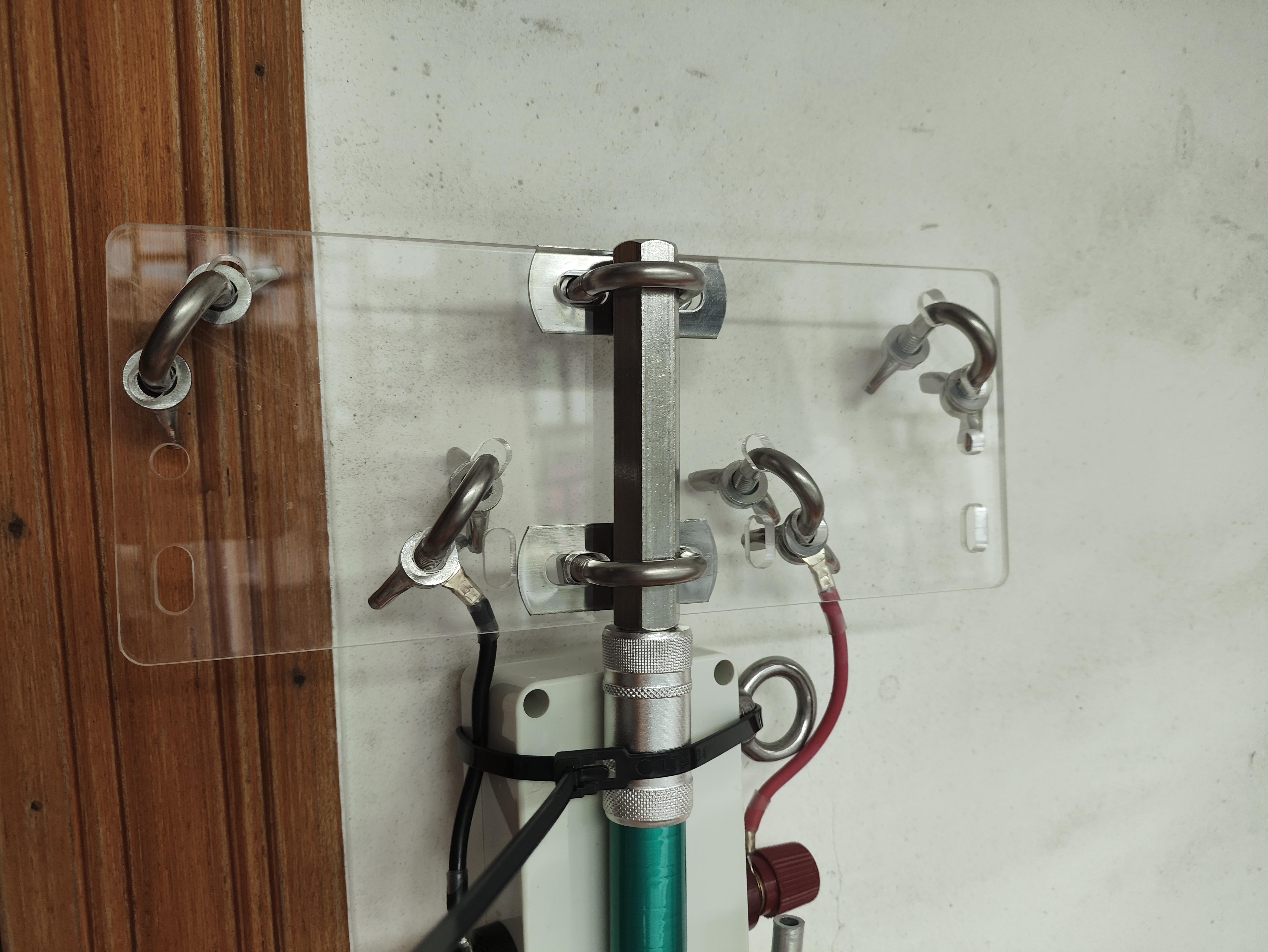

同样也是通过 BD7PRC 引导,开始玩 6m ,从 BG7XWF 那里买了一根八木天线,看到了他的做法,准备也用它那种铝管套接 + 管夹的做法来做天线,然后 DIY 了一根 6m - 10m 的正 V 天线,现在仍在阳台服役。
上图为自己设计的固定底板。

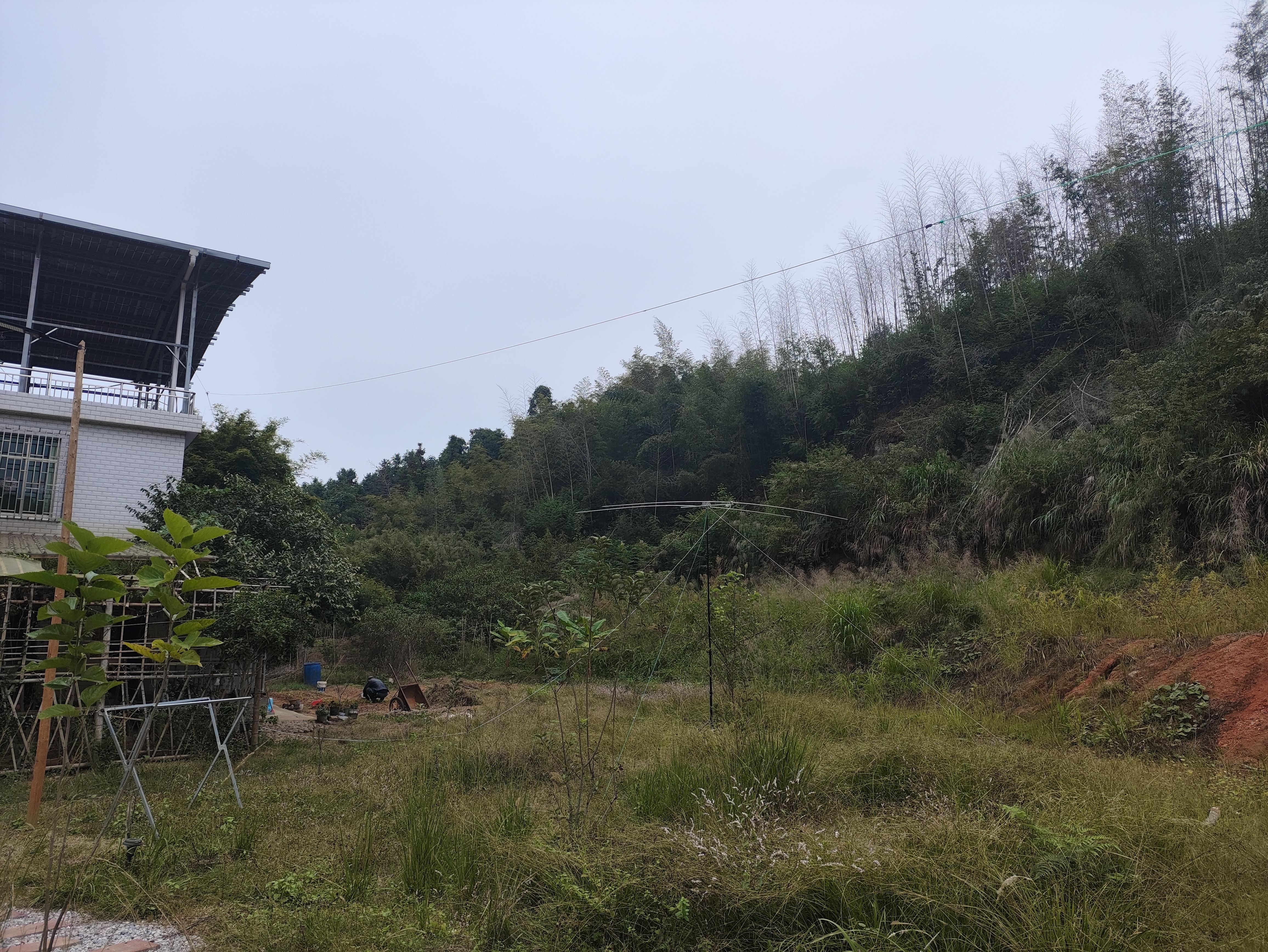

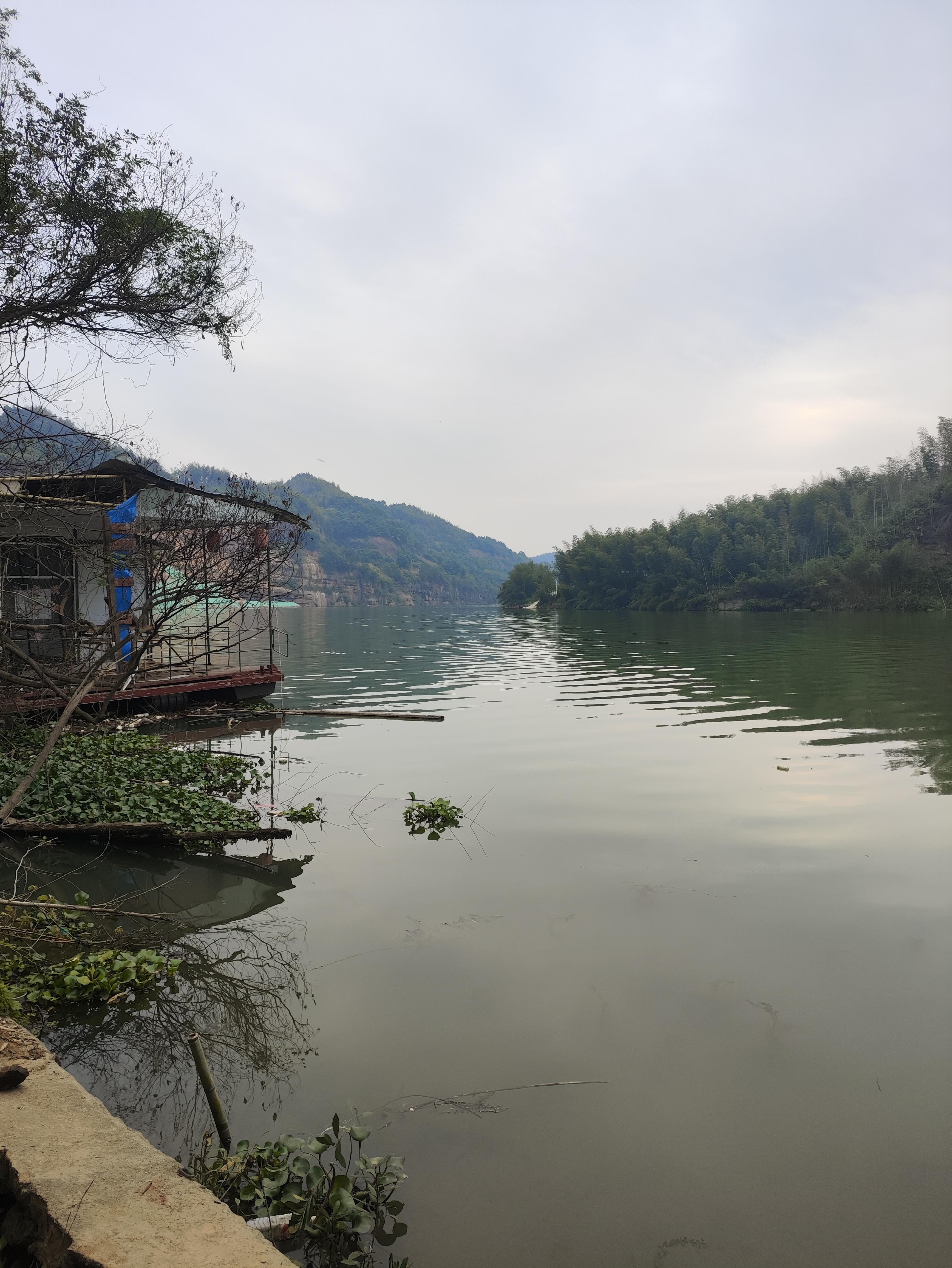

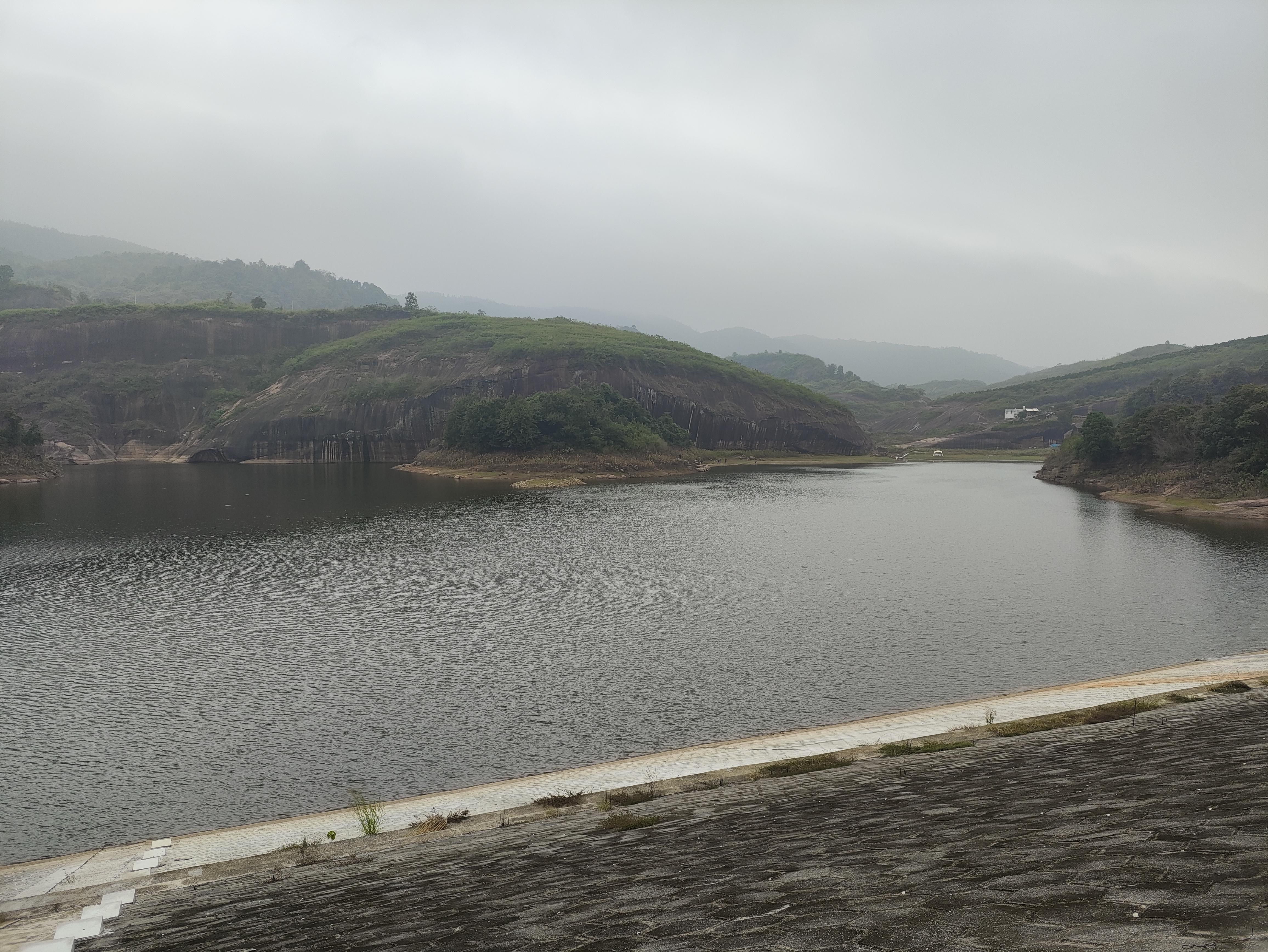

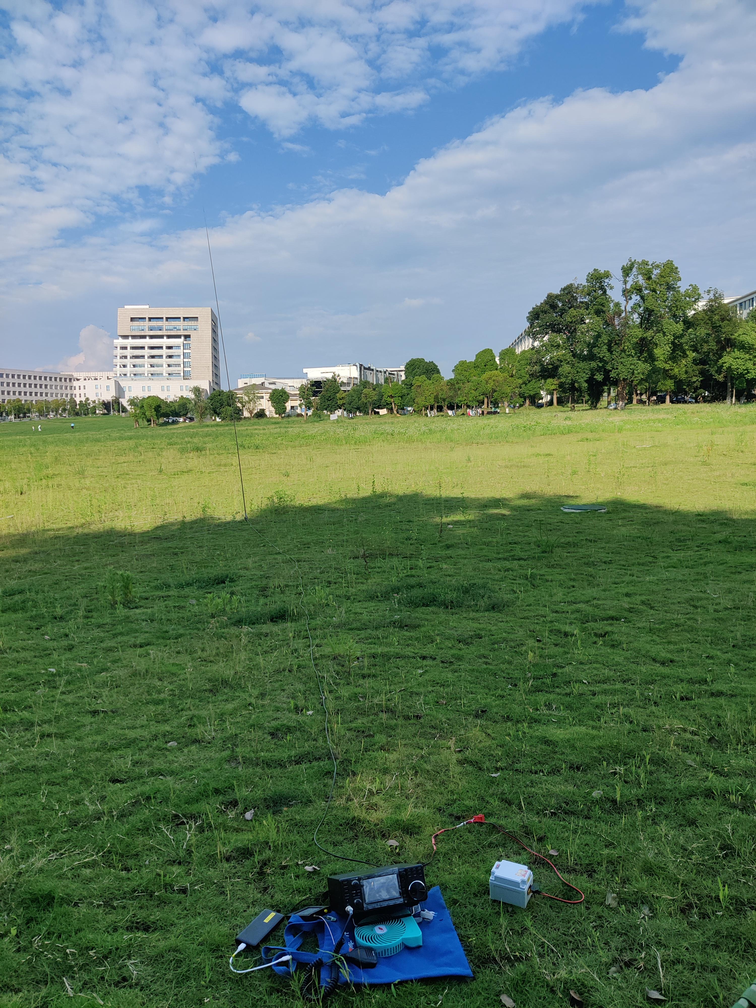

跟我父亲详聊了一下,告诉了他这件事,表示支持并且询问了我需要什么样的场地,我说人烟稀少,场地开阔,远离城市。准备带我去本地的双桥水库,我带了 GP 和 EFHW 去测试一下底噪。
实际上测试效果还可以,这是用 GP 天线测出来的底噪,P2 指的是 2 级前放,OVF 指的是过载,可能是附近有强干扰源。

把 GP 架起来做了几个 QSO,通联了 BD3UDA、BD7NIG、BD4QB、BI8FRF、BD4UBG 几位老师,收他们的信号都非常好,全部都是 59,他们给我的信号报告从 59 到 45,感觉还可以,通联的比较顺利没有拉扯。

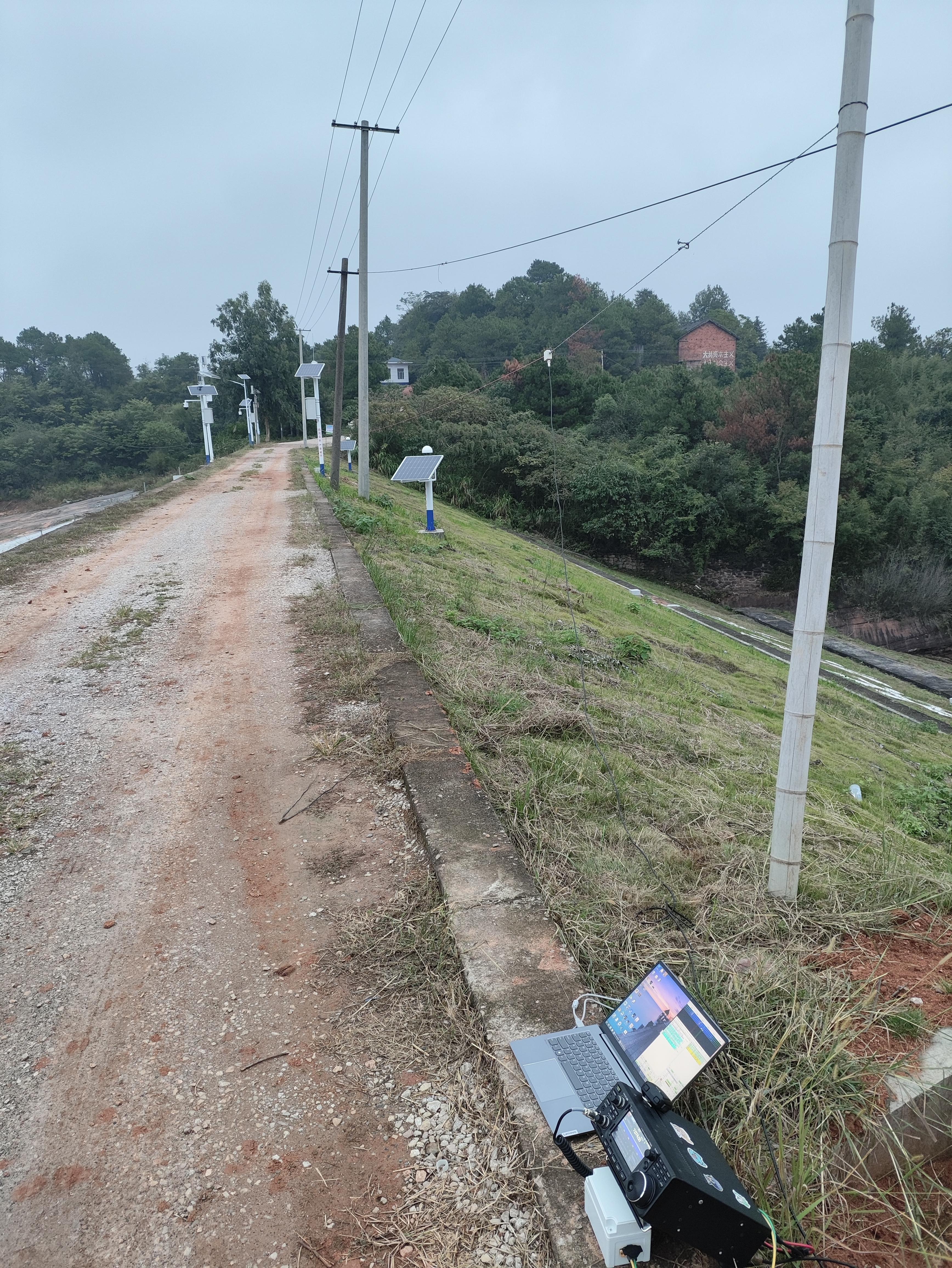

后来去水库旁边的堤坝上面架了一个端馈天线,挂了一下 FT8 ,玩了玩自己在家玩不了的 40m 波段,测试起来效果一般,振子线偏长了,另外架设高度也偏低,只有 15m 波段驻波比较好。
太阳消失,妖风作祟,正好母亲打电话来了,收拾战场回家。
坐摩托回去的路上被风吹得头疼,在抉择是否参加这次比赛,如果我真的参加的话,对于我来说太艰苦了,再加上天气也不好,搞的人生病了就不好说了。回去和母亲说了一下,母亲说要不去他同事家里,有电有水有饭吃,那我一拍即合。行,麻烦了。第一次用正 V 天线野架就是在那边,底噪很优秀,就是路不太好走。

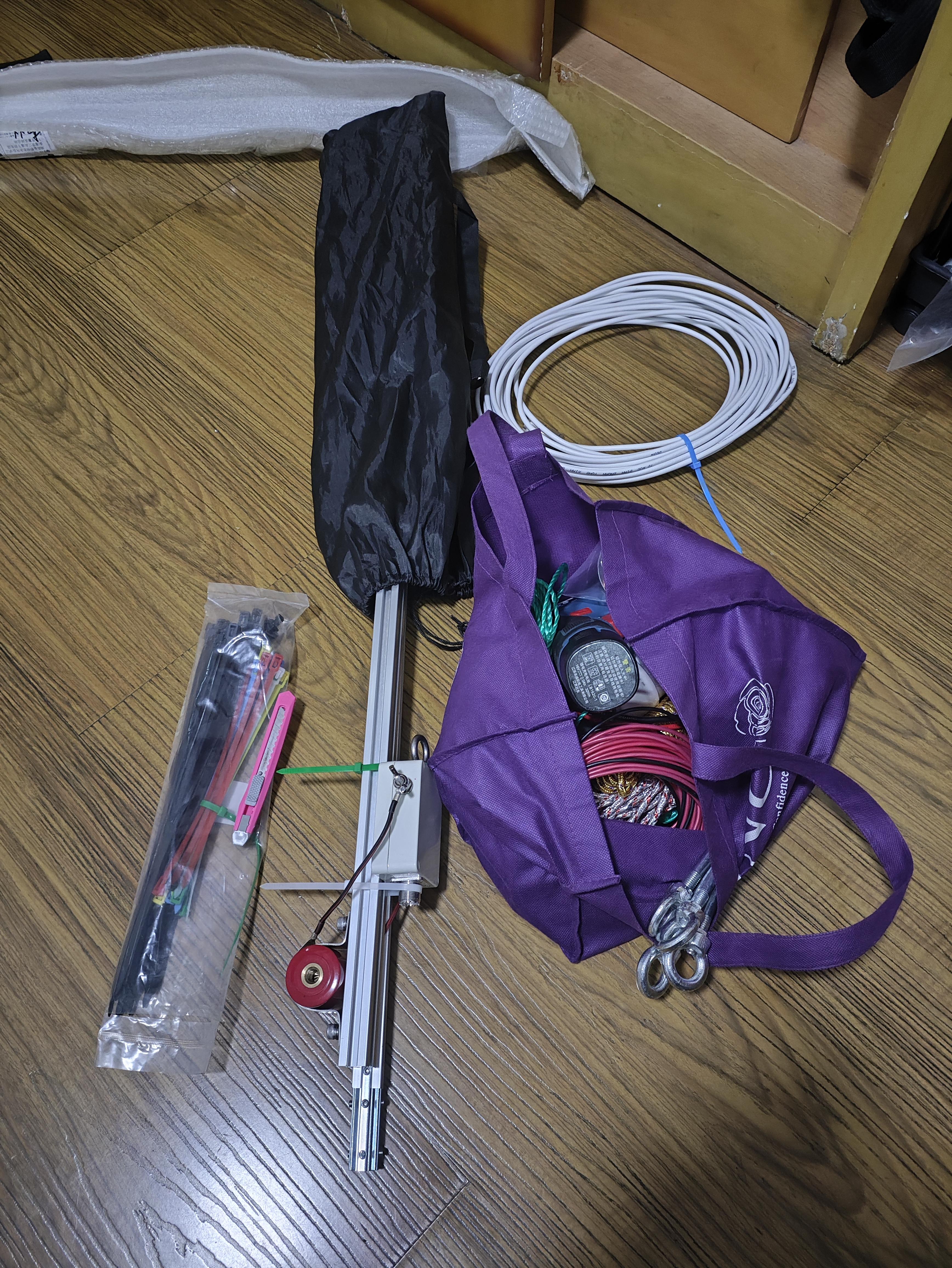

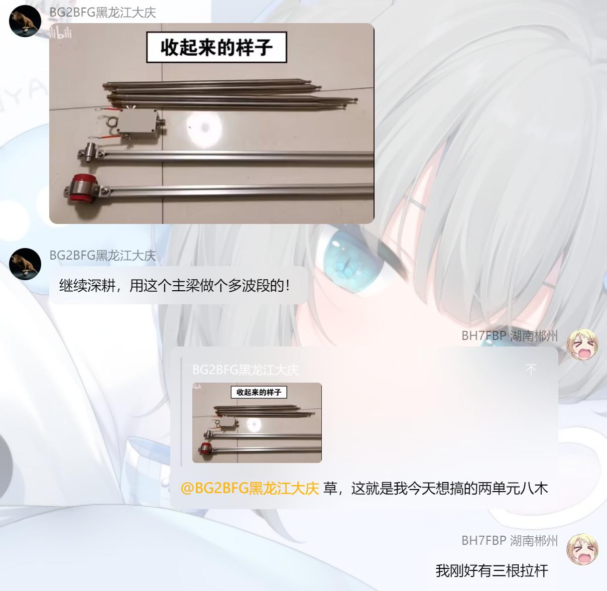

去 BA5CW 的网站和 HelloCQ 论坛上看了看前辈们的参赛经验以及注意事项,阅读了 CQWW SSB 的比赛规则,参考了 BG2FFJ 的教程 把电脑的 N1MM 配好,之后越想越不对,我套天馈参加比赛是否有点太烂了,现有的只有 EFHW、GP、DP 这三种类型的天线,想整个 2 单元的八木,去老外的网站上看了看相关的文章,突然在 POTA 群 BG2BFG 发了一张图。
这是 BG8AMG 设计的用拉杆天线做的八木,我看了看视频,里面绝大部分的配件我有,就意味着我可以用非常小的开支造一条能用的八木天线出来,然后拟定了一张 BOM 表。
名称数量价格
型材 2020 1.8mm厚 1m长218.82
双头内螺纹圆柱 18 * 30 * M1010.27
铝型材一字连接件 欧标20型-M5+顶丝4个43.01
304滑块 欧标 20-M651.56
内六角螺丝 M6*10100.52
骑马扣 18φ50.56
骑马扣 40φ52.97
拉杆 5.6m147.53

10月23日,通过 BG7JAF 的指导,用之前断掉的镀银馈线做了一个 1:1 的电流型巴伦,测试出来的指标很好。

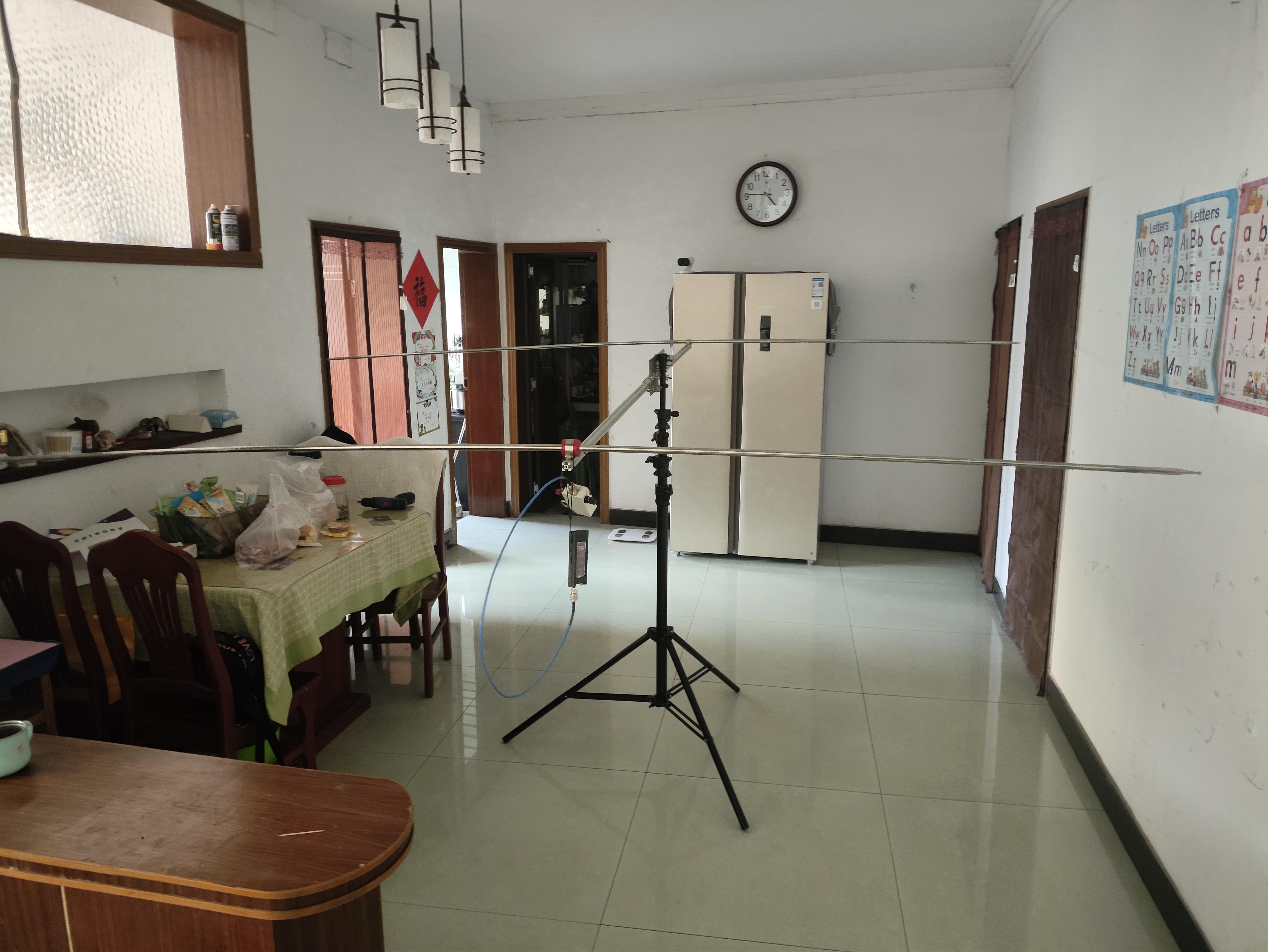

在10月23号的时候,感觉买的铝型材到不了了,卖家还没发货,遂跟父亲说了这件事,让他带我去当地的建材市场去找找有没有卖的,俩人寻觅了2小时,无功而返。然后在网上买了另一家的型材。好在快递给力,在最后一天(10月25日)的下午,到货了,到家试着组装了一下,可行!

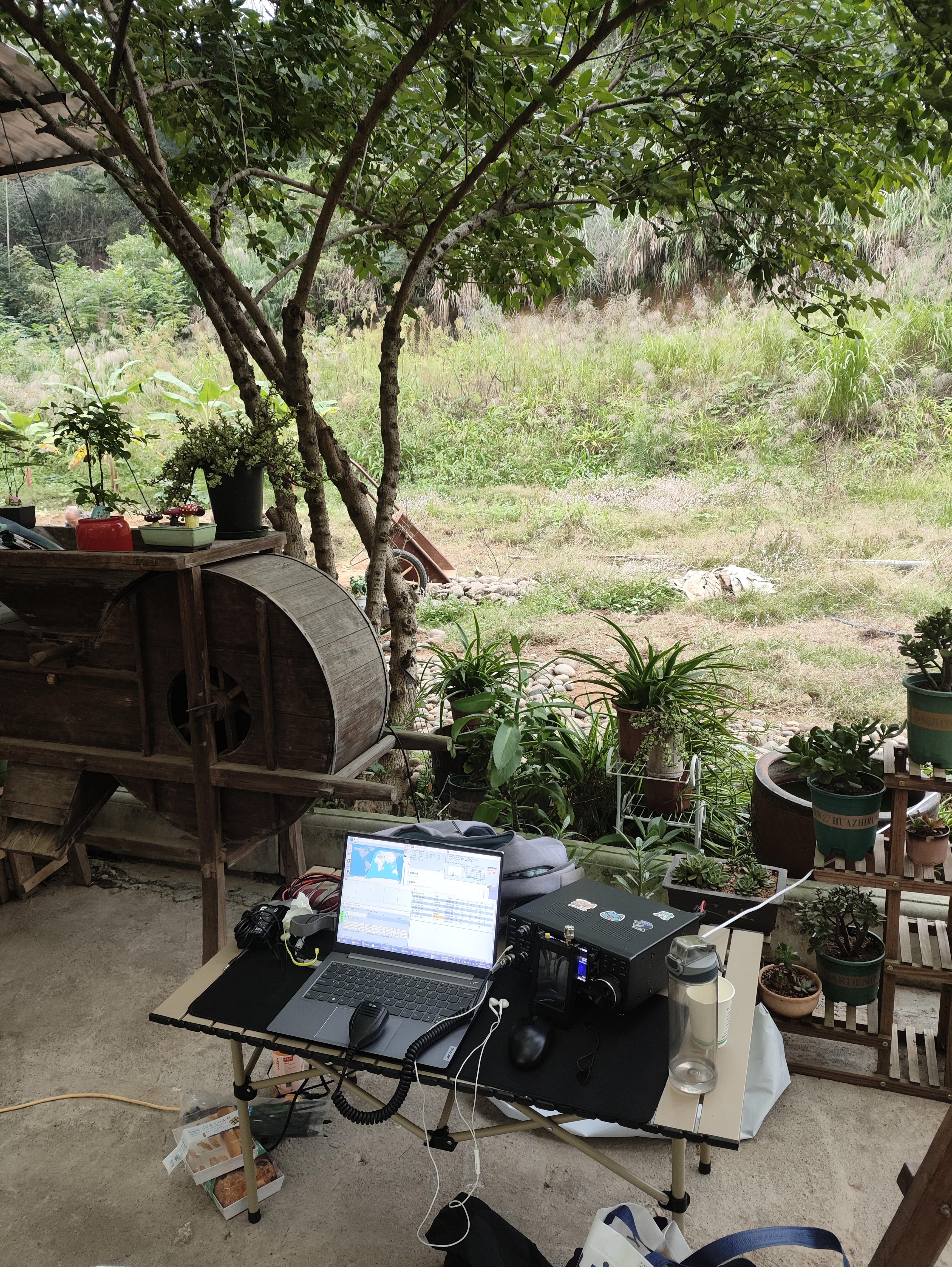

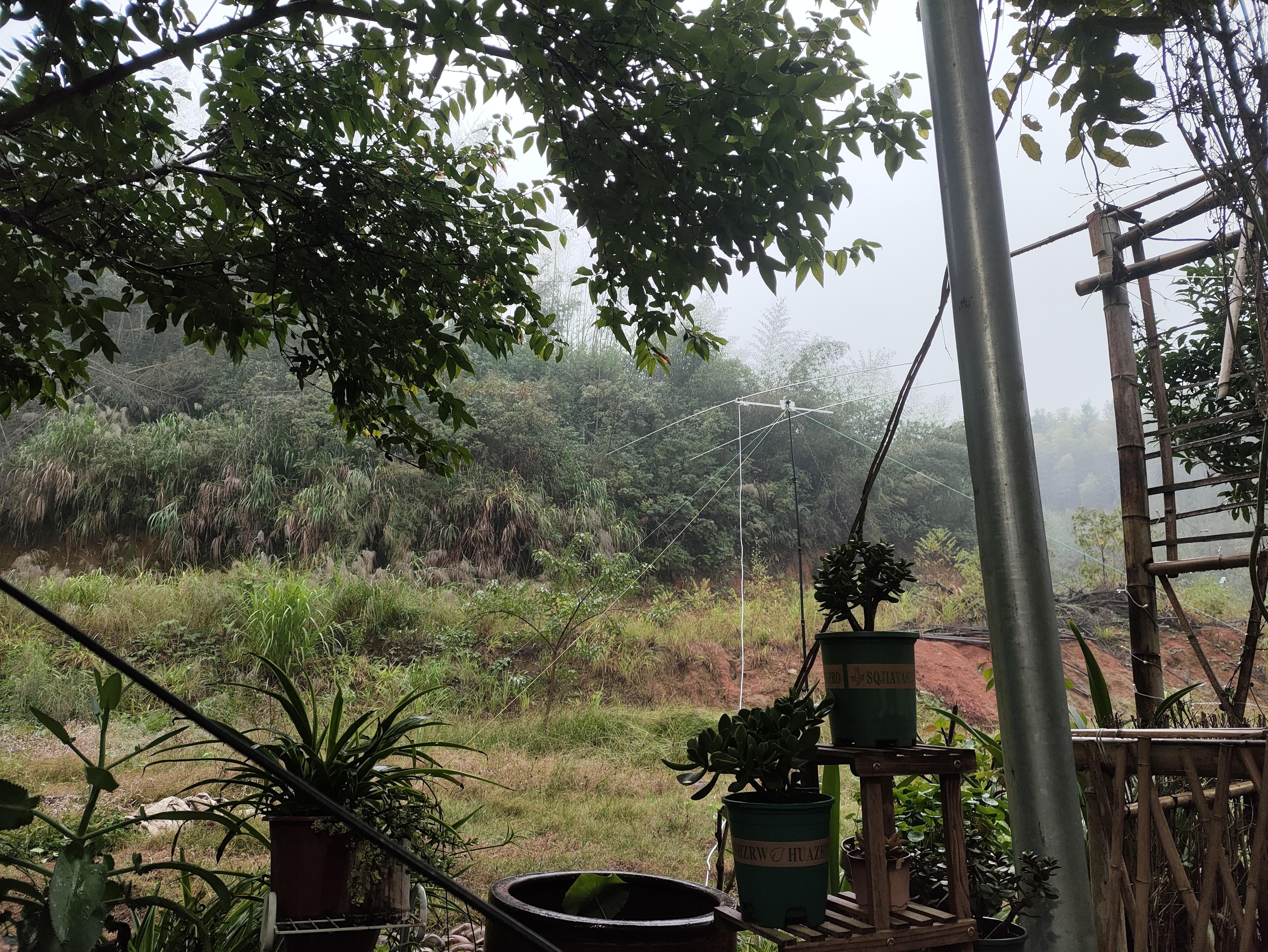

6点出发,7点到达目的地的河边,等待开船来接我。

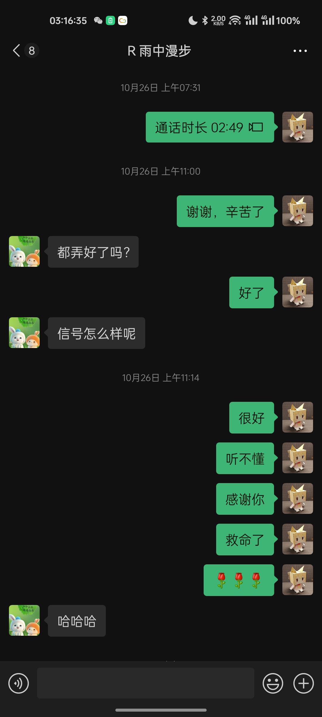

7 点 30 到达对岸,开始领域展开,发现手咪没带!赶紧联系母亲,在我的床脚下找到了手咪,问我怎么办,有没有其他办法,我说没办法。想过通过电脑的麦克风转到 ICOM 的声卡的音频输入进去,可行是可行,但是 PTT 控制有点灵车。母亲说搭摩托给我送过来,这可是有接近 10km 呢,真的感谢她。

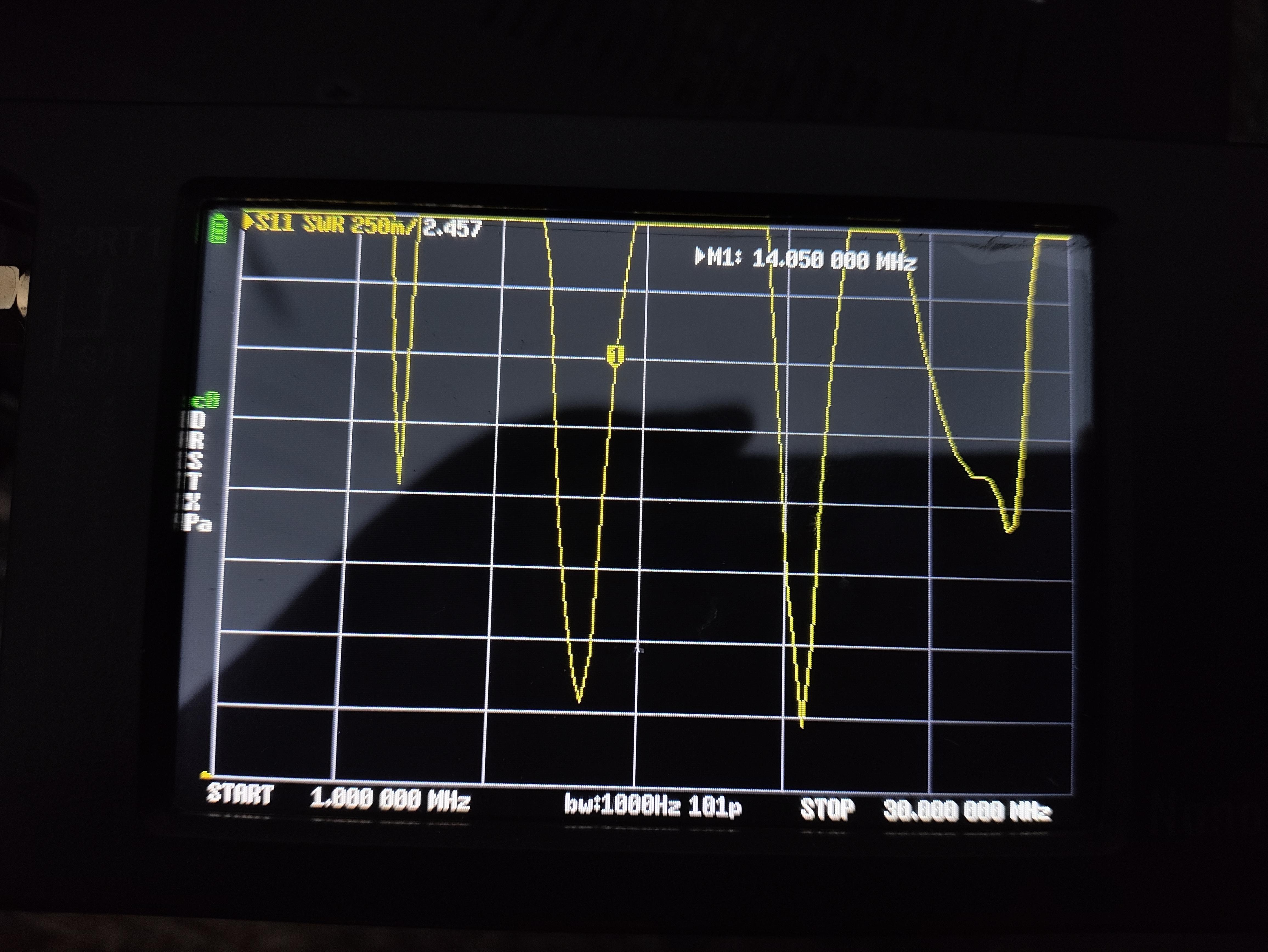

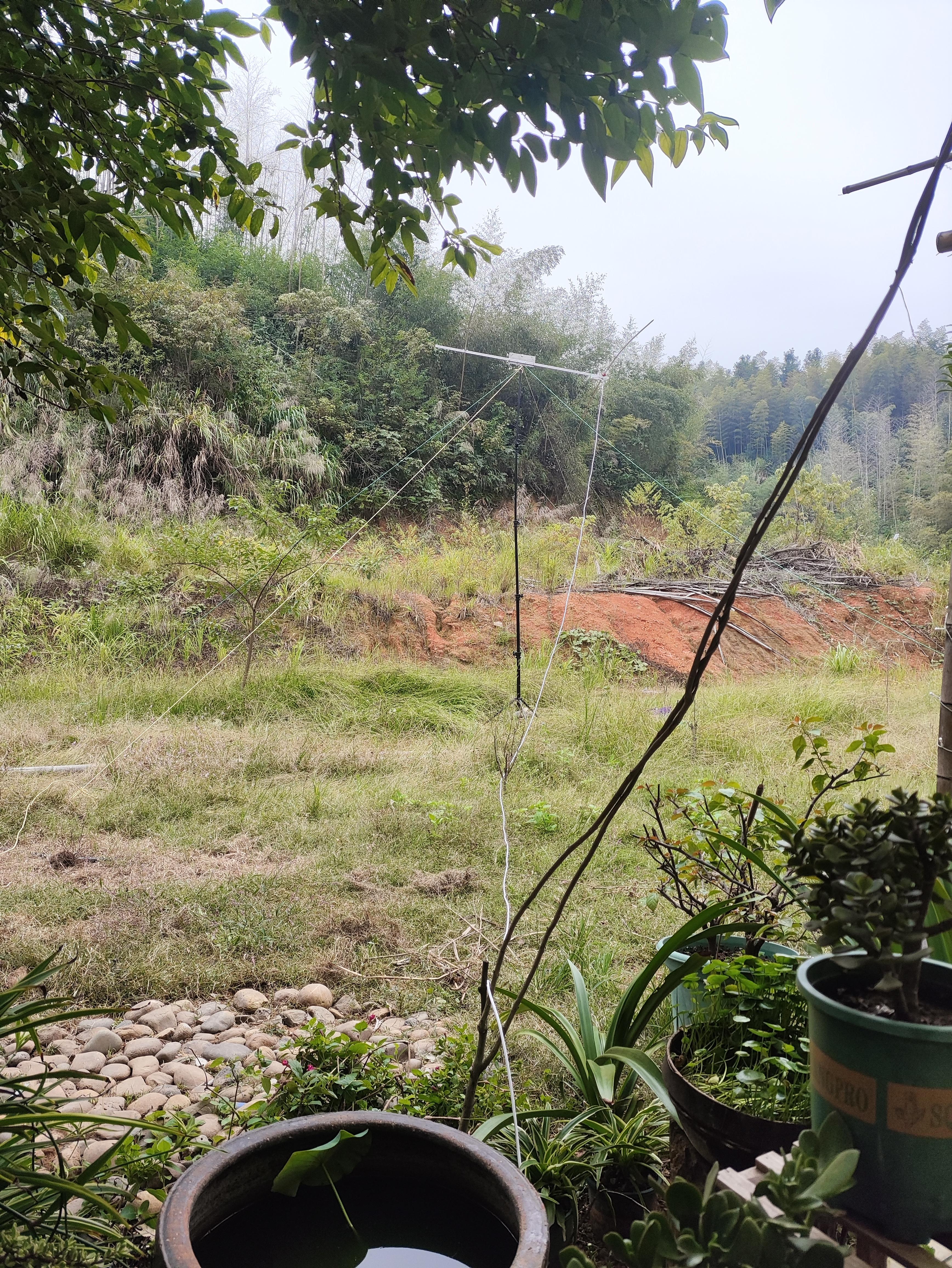

之后呢,就忙着天线架设,按图纸的数据把拉杆扯到了指定的长度,但是谐振点不对,之后就对着天分调,最终调下来了。之后搞风绳的时候差点 QBG,应该先把支撑杆搞好再打风绳的,没拉过风绳经验不足吃亏了,还好天线没多重,稳住了。
一切准备好已经8点15分了,这时手咪也送到了,好感谢我的母亲,没有他这次比赛就泡汤了。

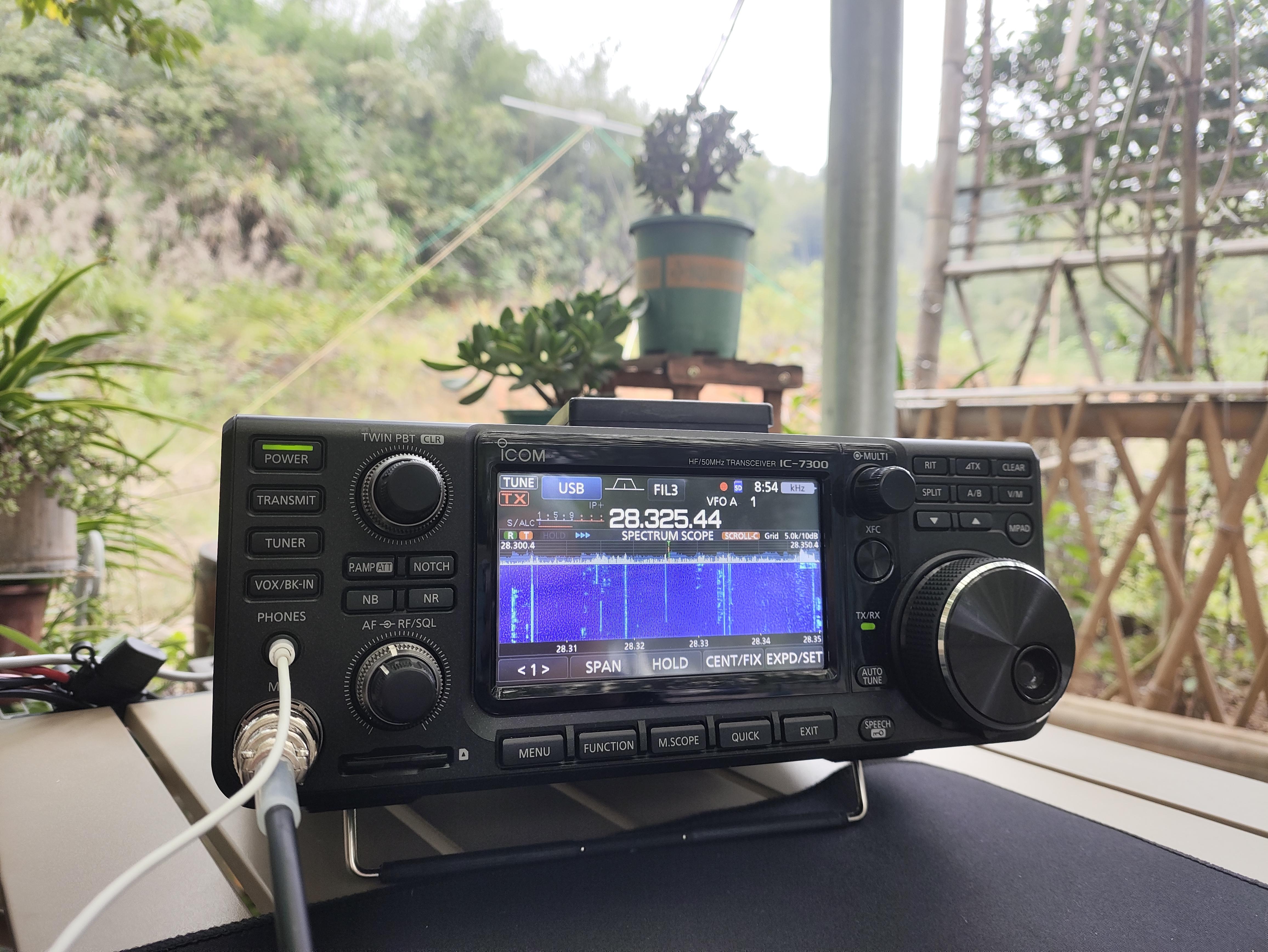

打开电台,频率上密密麻麻的信号,找了几个频率守听发现怎么听都别扭,记得之前看的文章有老师说过,有些台不喜欢用标准频率,会偏一点,点了一下频率的末尾的两个蛋,随后转波轮,这下声音才正常。
随之最困难的就出现了,我听不懂,是真的听不懂,报的字母解释法貌似是非标的,另外在 pileup 中主叫台主叫的时间也很少,让我听他们的呼号时间很少很少,通联的第一个台是 E20PFE,也算是破处了。随后就是听呼号,然后呼叫,刚开始速率是真的慢,因为一个呼号我要听 5 次以上才听的明白,尽管利用了 N1MM 的猜呼号功能,速率仍然提不上去。
在接触了 2 小时之后,经历了各种怀疑人生,渐渐 get 到了味道,能 2-3 遍听明白呼号,速率也提上来了。

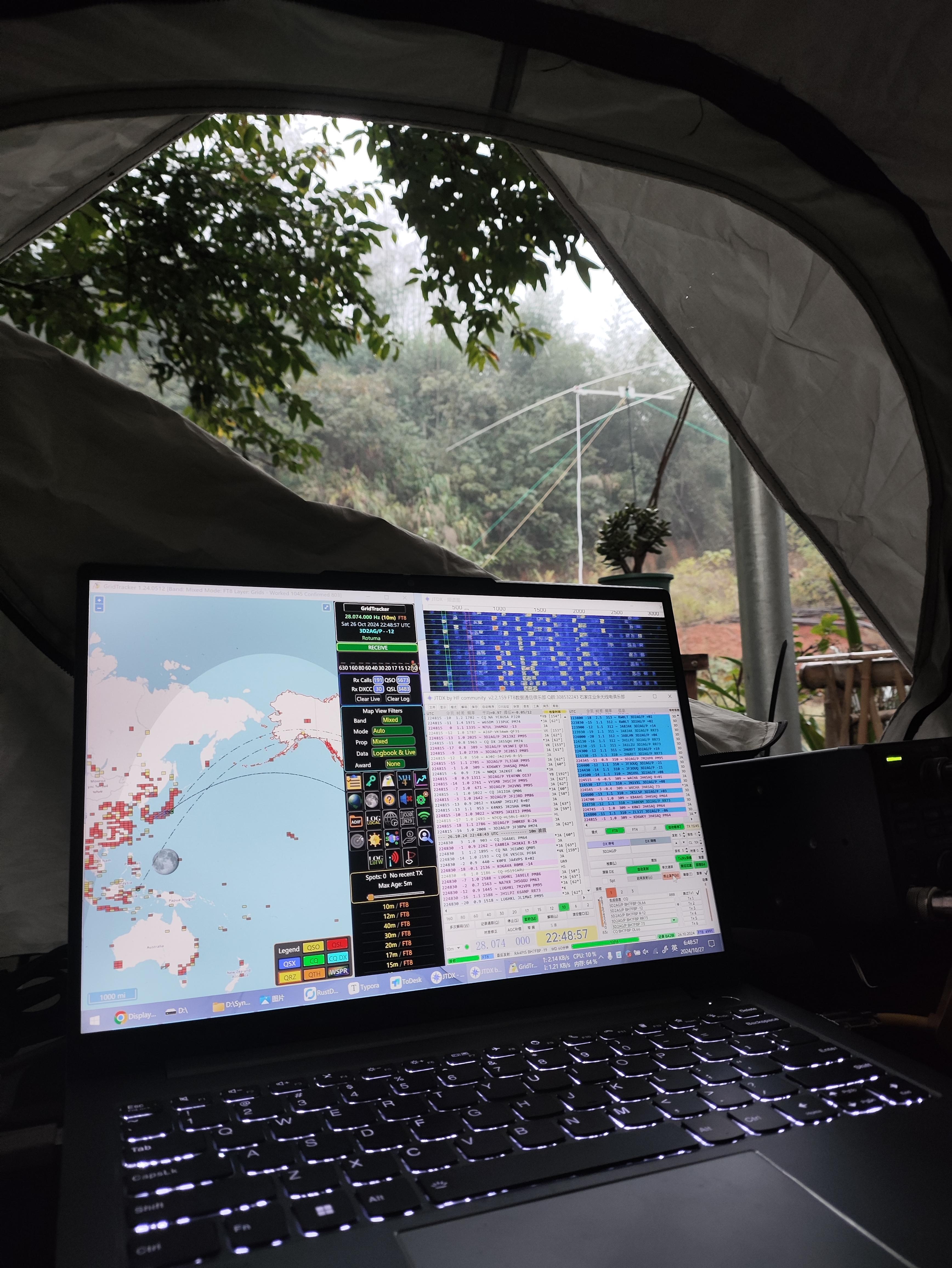

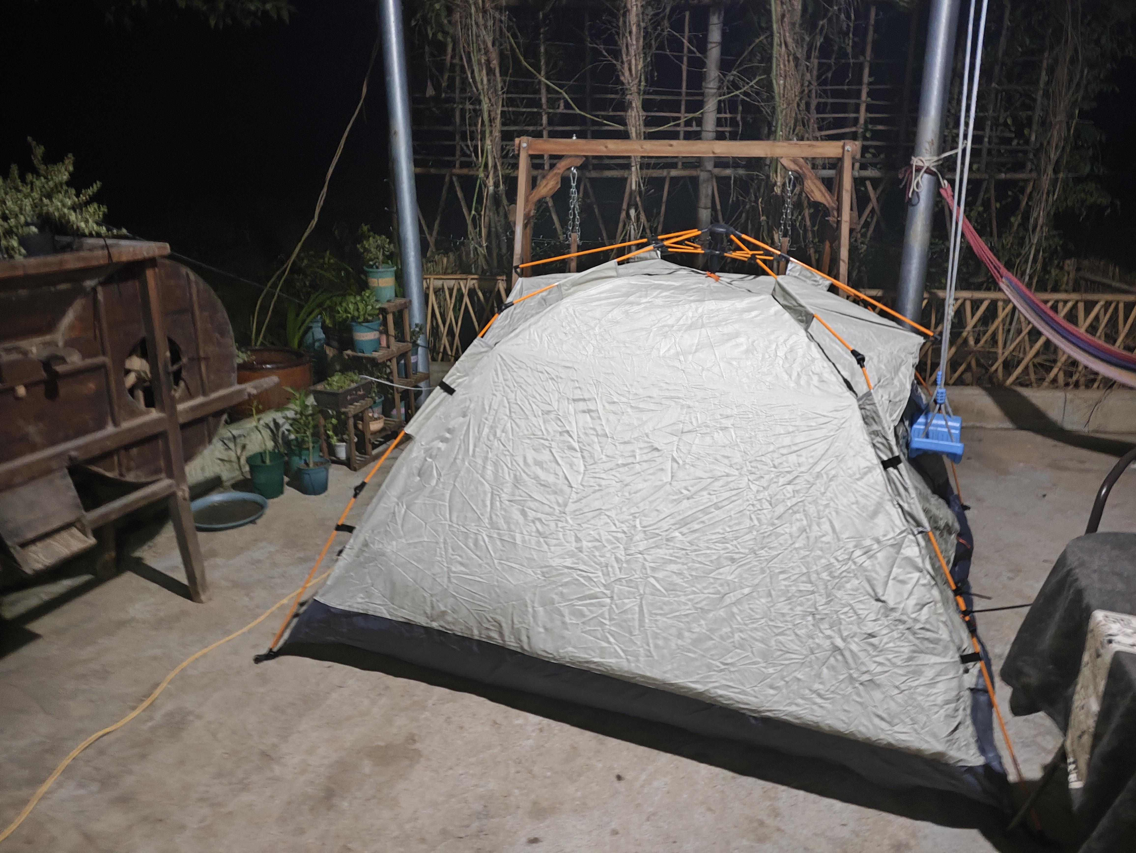

家人怕我冷,临时给我搭了个帐篷,晚上就睡在这里,还挺舒服的,有点享受这种感觉。晚上下了毛毛雨,看天气预报明天是阴天,感觉传播会变差。
在晚上的时候就在研究,看到他们有那个本地 bandmap 功能,刚开始以为这样做会违反规则,但是实际上是参加无辅助组的不能把自己的 spot 信息发出去,这个功能并不违反规则。唉,吃了没经验的亏啊。配置好了这个功能扫地还是很舒服的,给第二天的扫地上了大分。

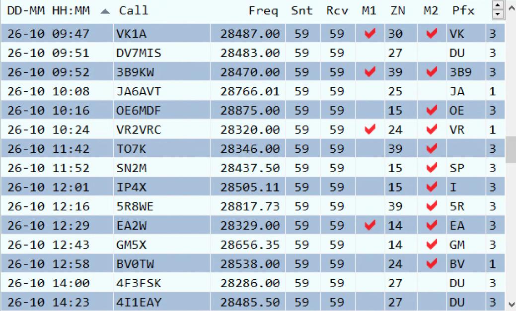

速率还是提不上去,一直在扫地,有了昨天配好的 bandmap 功能扫地扫的更快了,不过有几个台叫不通,拉扯几下就放弃我了,很难受。还有就是担心自己抄收呼号抄错了,有些呼号数据库里面没有,自己抄错了会扣分(但是到最后一个都没错)。
发现 JA 台听不懂我说的 seven,转而用日文的 なな(nana) 解释,Bravo Hotel number seven, number nana。很有用,解决了很多个听不懂我的英文念法的日本台。

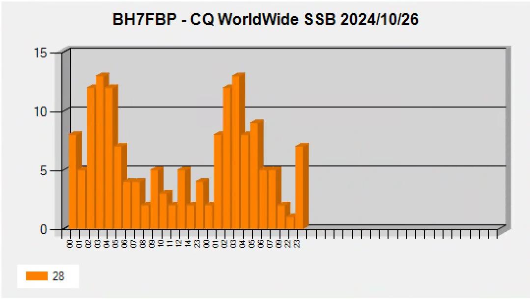

回过头来看这张图,扣掉昨天已经通过的台,速率其实提高了很多。

其实在比赛还没结束的时候,就有其他的友台发自己的分数了,通过比较发现自己做的 QSO 数太少了,回过头来想了想,我能听见的台 90% 我都通联上了,QSO 数量这么少只有两种可能。传播不好 or 环境因素,看了一下周围,我这属于是山脚下,没有高度,可能这就是最大的原因吧。
