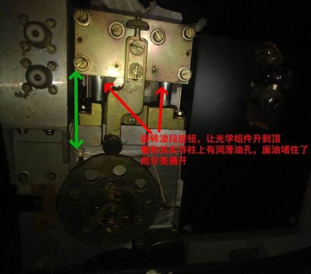

77A因为以前换的小灯珠不合适,屏幕暗。放置几年,偶尔听听收音机,也没那么精确,就没有注意光学度盘,
偶然发现光学度盘不能换波段了,停在5MHz波段,同时波段旋钮手感轻飘飘,没弹力。
说明书讲了润滑油的事情,是“加注”,我想这种东西低速运动的,润滑油也不会跑掉吧,八成是干了。但互联网不是万能的吗?大家都没说过呀,我这么迷信别人的人,不敢相信我是唯一遇到这事的。
这机在我手里就20年了,出厂也不知多少年历史了,但用过几台77A都没有这种问题呀。就很疑惑:20年不干的润滑油,再过20年是不是就会干了?这种低速手动部件,哪用得着黄油?
拆开珍惜已久的铅封(图一)钢丝快要锈断了。
拉出机器看光学组件传动部分,暂且称为光学组件升降装置,它把灯珠、透镜和另一侧的透镜连接在一起,共同运动的,
(图二)
说明书称为导柱的两条圆柱,像活塞一样是个紧密结合的滑动部件,组件被波段旋钮的凸轮顶起来,靠弹簧拉下来。现在变得很费力才能扳动,怪不得要定期润滑。
旋出导柱内部的铜柱,发现内部就是加注润滑油的空腔,已经半干了,很粘稠。(图三)
用纸巾擦干净,估计清理腔体需要大量棉签才行,暂时不管了。
为了迅速起效,用了两滴理发推子的油,(图四),这时候装回铜柱会有气密性的感觉。
滴进去。用力滑动几次这个组件,发现没有改善,运动仍然很粘滞。滴在导柱上一点,略微改善但仍然不灵活。
把整个组件升到顶,仔细看亮闪闪的导柱,发现了,导柱中段位置,有小孔,是润滑油出口(图五)。
当然已经被半干油脂堵住了。组件升到顶露出小孔,用牙签捅开,有一点点润滑油流出来了。然后用手上下滑动几次,乌拉!好了。
有必要仔细操作,擦干净任何额外油污,我不知道会不会腐蚀非金属材料,这个组件是通过纤维板连接灯珠透镜的。
买的锂基润滑脂是3号,没有用上。我感觉这个导柱需要非常润滑,黄油是不是太稠了?!(图六)
你们的77A都废弃了吗?难道只有我的这台使用了润滑油吗?
我的7512曾被润滑油搞得齿轮生了锈,铝制部件变得很难看。请教大家持久防锈润滑的诀窍是什么?
