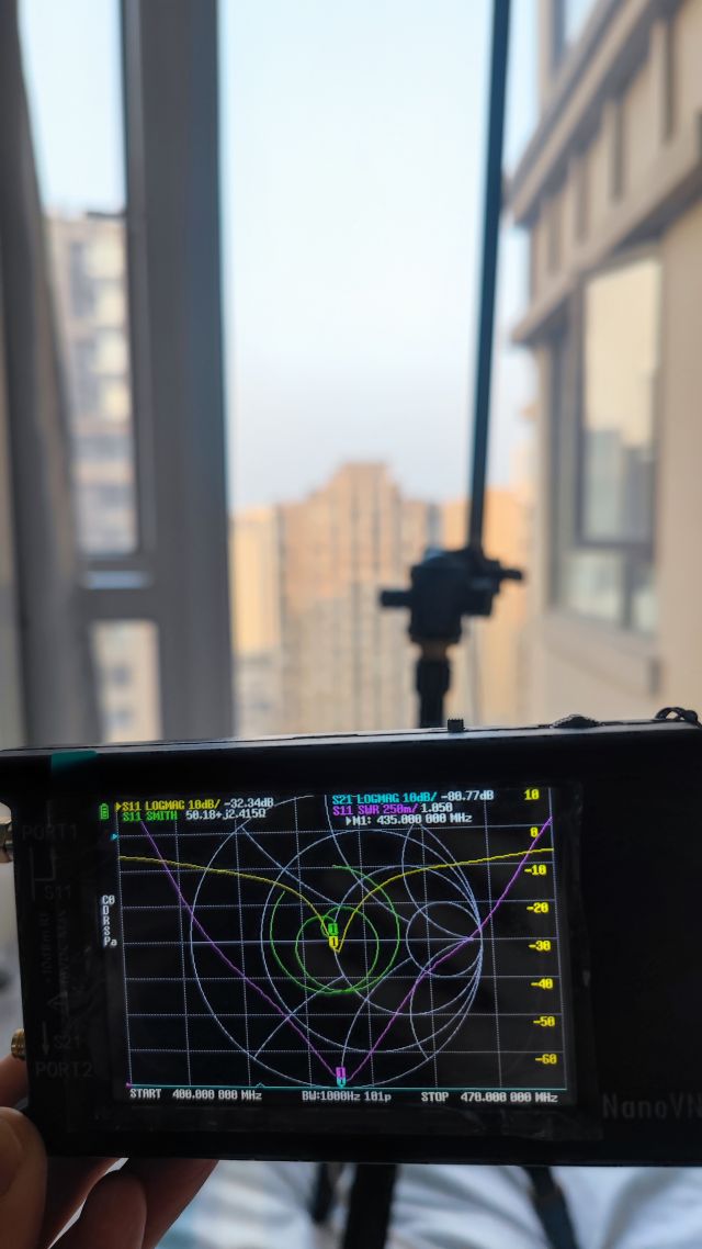

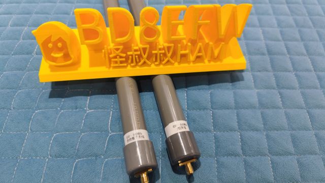

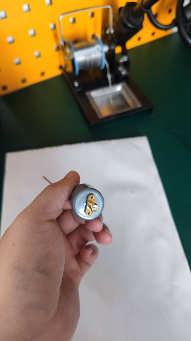

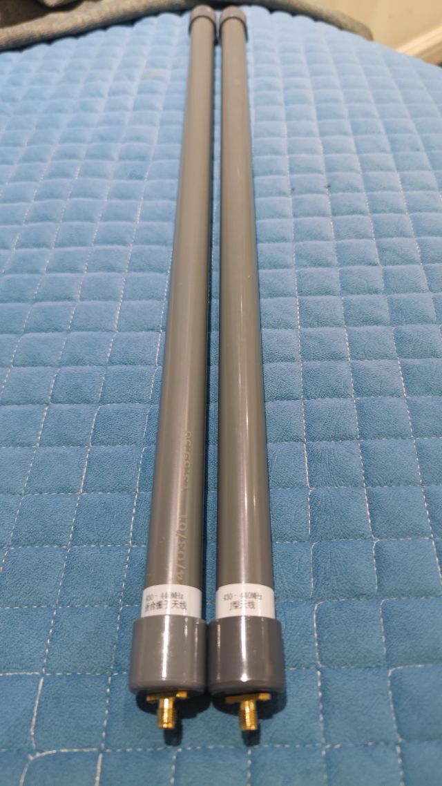

用PVC水管做的单U段J型天线,借助小天分调节中心频率和驻波
阵子采用普通的电线
天线连接器使用的是SMA头
做了两根,一根J型,一根折合J型,实际效果差不多
看看最终的效果还行,带宽有点窄,好像J型天线特点就是这样

用粗点的空心铜管做带宽会大些。空调的铜管比较合适

8mm的空调铜管,50的PVC管,以前做过多根

请教下,折合J型天线, 振子那个“缺口”的长度如何确定?

l留5毫米就行。

J型的和折叠U型,增益还是不一样的,折叠的增益还是高些,通过软件仿真就能知道,但是近距离实际通联往往是无法分辨的,曾经做过J型的和折叠的,在家里面二楼架设临时中继台(室内窗台边)在相同7公里的地方接收,折叠的明显比J型的信号好。

空调管做最好了,又轻又管径粗,我是用80平方的电缆线做的,有50M带宽,但是就是太重了。
