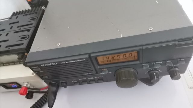

记不清我这台707是什么时候到手的了,隐约记得它的概况是整机无修无下海新旧够八九成,收发正常带原装安装铝座。到货后接电接天线试机一切顺利,通联无障碍。用了一段时间后发现俩问题:一个是AM调幅模式无发射,一是整机频率偏低30赫兹。

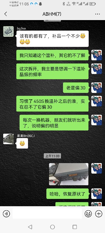

AM调幅模式不能发射,这个无关紧要,本身相关法律法规也不允许。但是整机频率偏低30赫兹这个问题实在忍无可忍。自从前段时间我给自己的建武450s升级温补晶振以后,已经习惯了那种开机一天频率偏移在5赫兹内的舒心,这台建武707上来就给我偏30赫兹,那还了得么那还?最气人的是每次测量都是偏低30赫兹,很稳定你知道吗?稳定的偏低!就相当于你考试,每次都是59分,差一分及格。你要来回忽高忽低跑的话也就忍了,偏偏你是很稳定的偏低30赫兹,对于喜欢完美的人来说,每天看着这个气数,实在忍无可忍了。

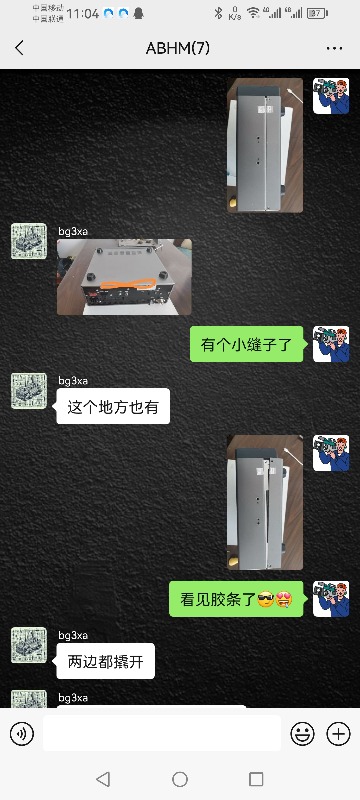

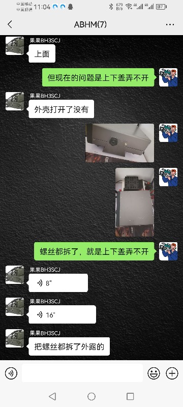

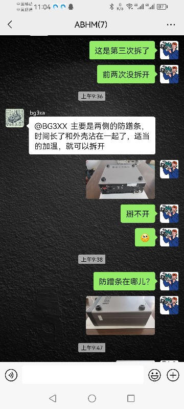

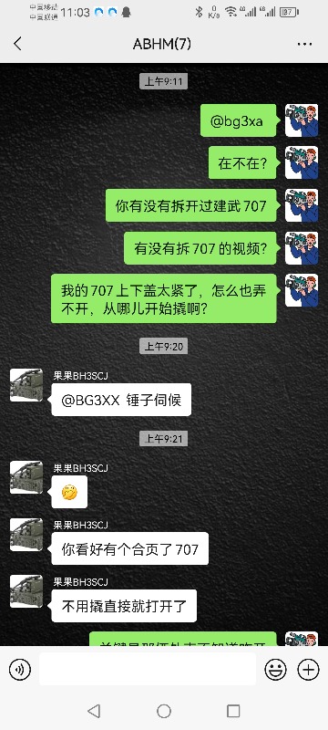

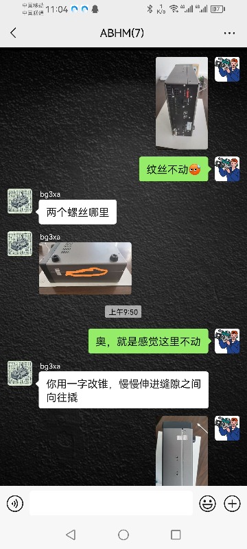

于是特意找了两次比较闲暇的时间,天气晴朗的日子,准备打开机器微调一下那个30.3Mhz的温补晶振,对,就是这个晶振控制着整机频率。本来很简单的一件事,不出意外的话半个小时就搞定了的事,究竟还是出了意外。鼓捣了一个小时,707的上下两个铝壳打不开!你没看错,就是打不开!螺丝都拧下来,上下盖太紧,根本打不开!由于机器成色确实很好,又不舍得暴力拆机,于是相隔一个礼拜时间的两次拆机计划,被机器的两个外壳给整流产了。

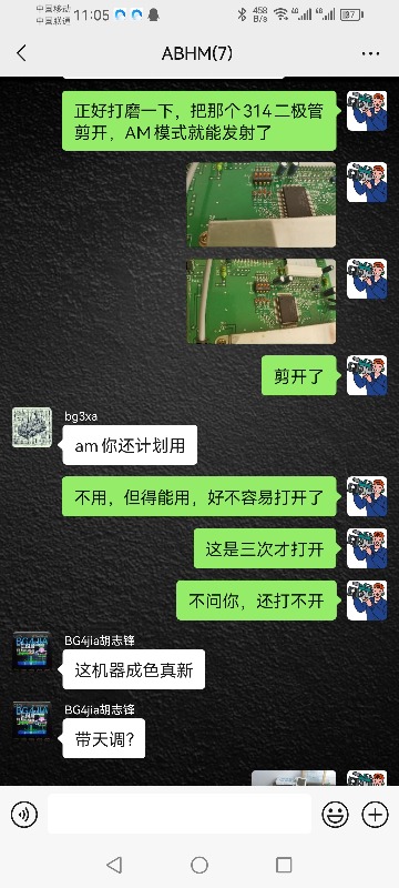

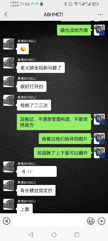

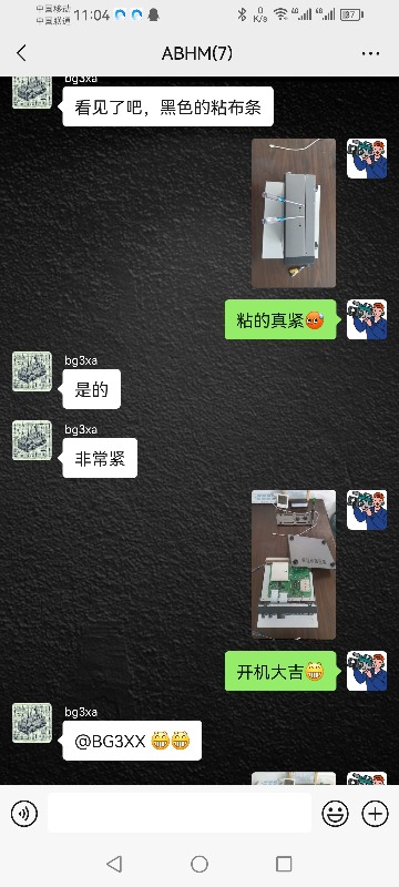

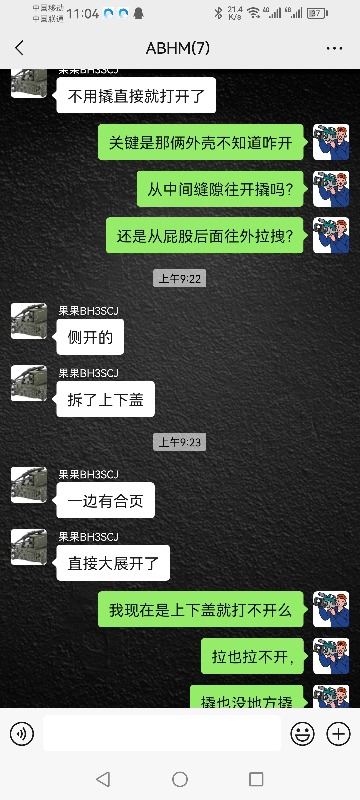

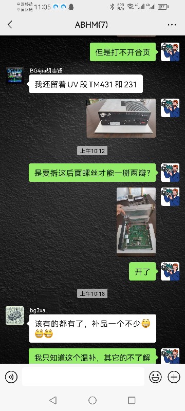

怎么说呢,现场没找到锤子,显然不能按照SCJ的铁锤大法一锤了之。期间各种用力各种掰,客气的是没有合适着力点,还差点把指甲掰两瓣。正在一筹莫展之际,一个声音票过来了………

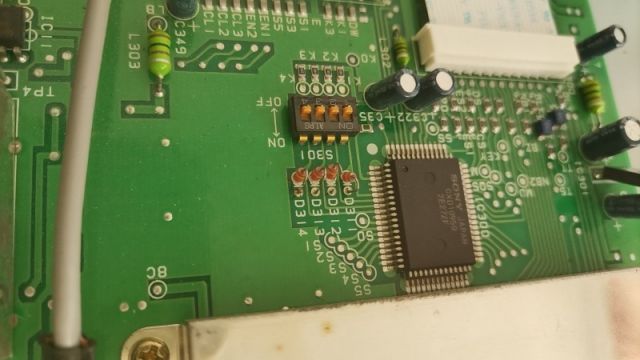

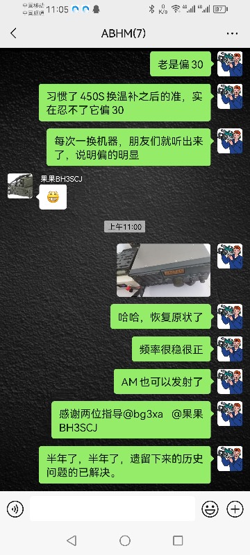

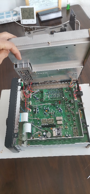

既然最难拆的外壳打开了,那接下来的事儿就容易办了。机器前面和机器后面三个螺丝拆下,机器即可掰成两瓣。这时可以清楚滴看见那个大个的温补晶振。温补晶振上面有个塑料塞子,用指甲轻轻一扣就下来了,仔细往这个小孔里看,底部有个小可变电容,上面有十字调整槽,用一把3㎜宽的螺丝刀伸进去开始调整,顺时针拧,频率升高,反之频率降低,开机20分钟温度稳定后把频率调准到标准频率+—5赫兹内就行了。调整好后盖好塑料密封塞子,仔细检查各连接线,理顺,轻轻放下上半片铝合金线路板,装好各个螺丝,拧紧,小心恢复原状。接电接天线开机再连续测试3个小时,确信机器频率稳定不偏频,收发正常,顺利收工。
