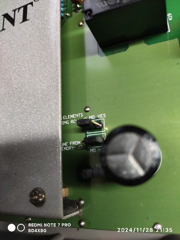

偶得一RX45天调,本身先前在渔船上使用,主板有两选插开关,如图,求教他们的功能?另有黄绿线室内怎么接什么?想利用提示调谐成功告知

J2 是異频收发 接收不经天调
J3 是  先找之前记忆好的频点   或每次重调一次
图中应正常

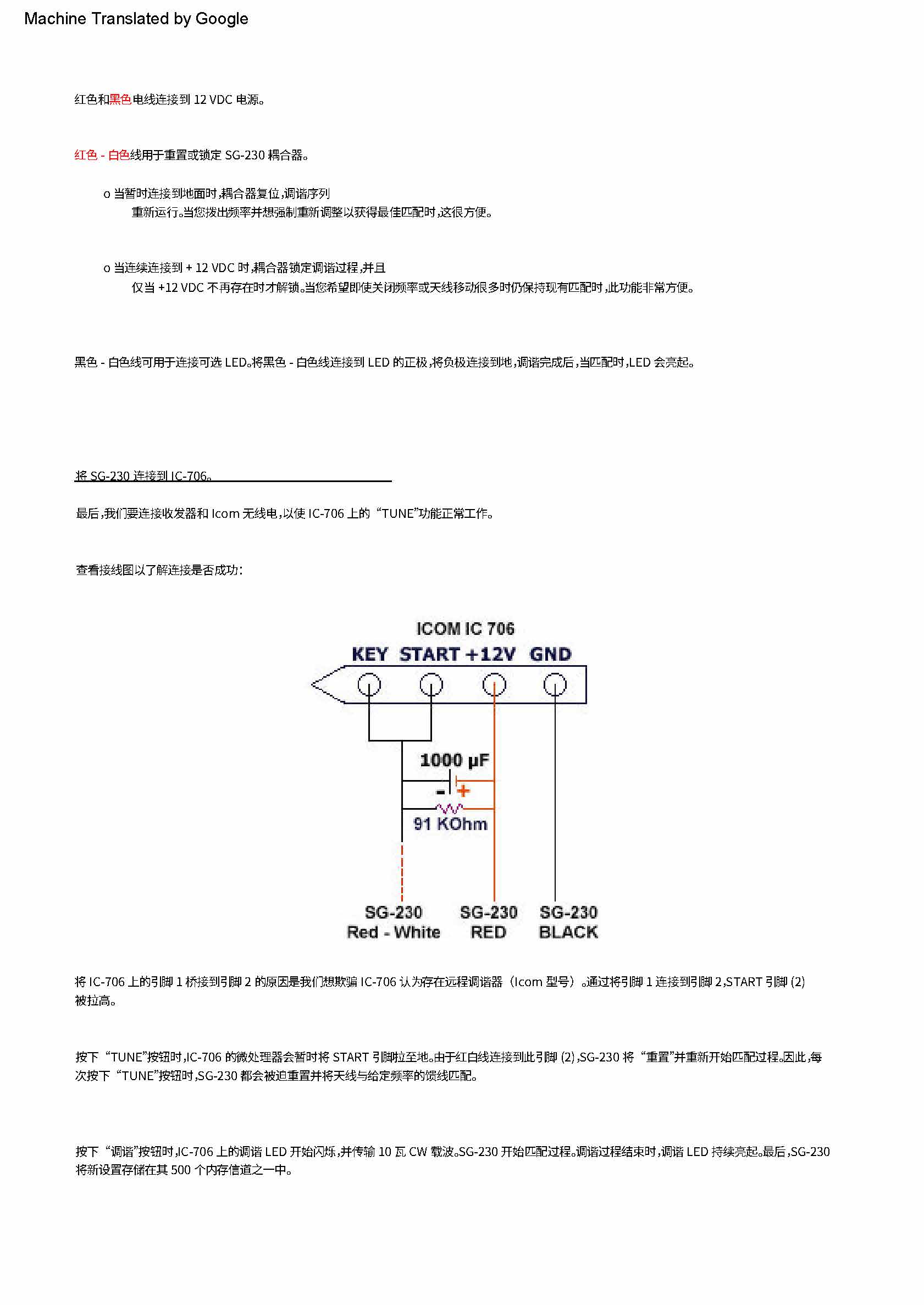

在ICOM设备上使用这个天调可以制作一个这种连接线,可以用电台上的TUNE按键一键完成调谐,并且随波段切换自动调谐,非常方便,可以和原厂的AH4天调一样,方便快捷,这个插头可以再闲鱼上买到,这个文档是SG230天调的,瑞雪RX456就是仿的这个,所以完美适用,文档里提到的天调红白线就RX456的绿线
[ 此帖被李茂然在2024-12-31 12:00重新编辑 ]
