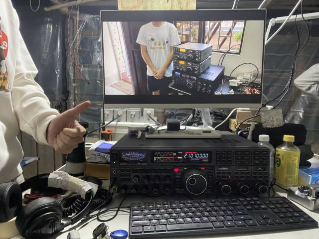

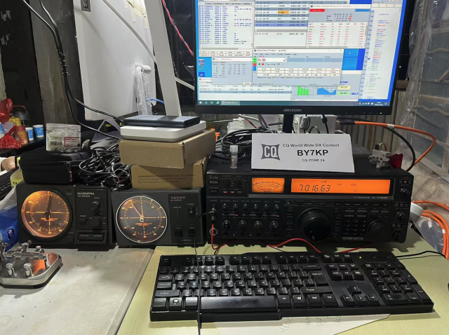

设备:FTDX5000 IC775

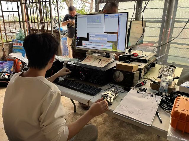

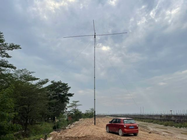

为了准备这次比赛,计划是赛前一天到场地去架设天线和调试设备,天线以一副spiderbeam 15米重型杆为主,关于低波段就是做了一副40米的MOXON,关于这副MOXON,后面等邱工详细说吧。本来还准备了一副80米的倒L,因为场地问题,拉起来之后谐振点不行,最后放弃。

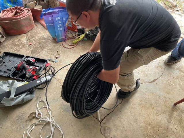

还有一个就是场地用电部分,操作间是鱼塘边上那种小房子,存放用具来的,原本房子有电可用,结果那天过去接电的时候,没电了,后面一查是因为鱼塘边上正在工作的挖掘机把线弄断了,到这里这里就要多亏了我们的后勤BG7AMD了,AMD是搞工程的,车上带着一卷百米电缆,幸好有了这卷电缆,重新拉了一条,用电部分解决。后面是电台调试,后面就没什么大问题了,赛前一天结束。晚上邱工提前给我订好了酒店,我回房间休息。其余人员就各回各家 各找各妈,哈哈哈哈哈哈哈
第一天,早上七点半左右,邱工开车过来酒店一起过去基地开干。一开始先做对于美国方向的摆摊与系数,开始后两个小时左右,一还是挺稳定的,就已经两百多个QSO了,底噪方面也是挺不错,不起表。到了下午就是1510米的高潮部分。但我还是等着晚上那波20米高潮,作为一个每次都是熬夜做20米的来说,到时候就可以边比赛边合着咖啡干活,还是挺惬意的,哈哈哈哈。20米到了晚上九点半左右,欧洲就已经开始陆陆续续过来了,但是怎么也没想到,一直差不多摆摊到11点这样子,真的突然间啥都没了,那时候和邱工立马检查是不是设备和天线出来问题,后面一看手机信息,不仅我们,国内很多都说20没了,传播断了,可能是地磁出了问题。和邱工一直等,想着可能2点左右就好起来了,到了差不多3点了,20米依旧啥也没。其实如果这时候有传播,按以往的经验,20米这个时候也快没有了,后面因为没有奋斗力 我跑去一边做梦了,邱工坚守系数部分,只要一有传播邱工就让我停止做梦,起来工作,哈哈哈哈。到了早上快6点的时候,做梦完毕,20米已丢失。但邱工说40米到了快5点左右吧,可以听到很多欧洲,而且40米底噪还不起表,看来环境和这副MOXON还行。第二天中午吃饭的时候,和邱工说,今晚一定要把20米补上,不然太少了。我就在第二天晚上就撤退回学校了,晚上是邱工和BA7NUC奋斗。回到学校后,看到邱工在群里说20米开播啦,想着应该没问题的,但是最终20只做了两百多个,损失了很多,大部分很多集中在第一天晚上,第二天少一点。

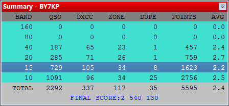

以下是成绩 OP合照(过于害羞,已加表情包) 花絮图片

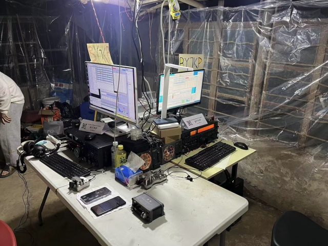

后勤+伙食花絮
早上油条,晚上泡茶
我和我的QRZ主页
晚上伙食,真香,连干两碗饭

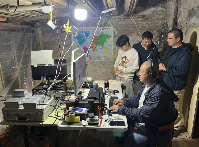

操作间
后勤BG7AMD的百米电缆

20-10米:依旧是spiderbeam+15米重杆,但这次赛前对天线驱动单元振子做了维护,原来振子末端有点问题,后进行重新接线整理,没想到做完这些把天线升起来后发现10米驻波从1.3升高到1.5,不知是馈线还是哪里出了问题,有点郁闷。
40米:我们从去年三角loop,到2单元相控阵。由于有2根升降杆和2套旋转器,考虑升级为八木。但铝管八木太重不太行,后来研究一下电线moxon,觉得比铝管轻便且性能还可以,随开始买材料动手。当时考虑尽管八木离地高度不够1/2波长(只有最高14米),但八木毕竟有前后比,还是比GP或DP好一点吧?买了一堆抄网杆做主梁,外发加工一些铝材件,做了电线振子。11月初找了个时间把材料拿到空地上试装了一下,发现抄网杆太软(总长约9米)尽管拉了风绳,下垂依旧明显。当时考虑有一些变形问题不大应该能用,就赶紧打包了。结果比赛前去到现场施工才发现比预估的变形要厉害。由于现场风大,抄网杆主梁发生水平弯曲,只是拉吊装风绳解决不了问题,经过一个晚上北风,整个天线变形严重,振子也不同程度下垂弯曲啥的。而且将天线升起后测试发现谐振点严重偏低到6.72MHZ,赶紧掏出仿真软件算了一下,除了振子变长,似乎找不到谐振点偏低的可能原因,连优化的方向都没有,心里凉了半截。由于时间紧迫没办法再调整,心想只能加天调凑合用了。

2)完善的后勤保障是比赛成功的关键,而我们这次后勤专家BG7AMD让我们对后勤一词有了重新理解——例如比赛前一天下午操作间供电4平方电缆被钩机压坏导致停电,当时大家都很崩溃,塘主查了半天没找到压坏的位置。没想到出这种问题,更没想到AMD随车带有一卷100米的1.5平方2芯线,马上从不远处重新拉电过来,保证了供电问题,简直是料事如神!当然AMD提供的后勤服务远远不止这些,这里就不展开细说了,好的后勤比赛更加舒适。BD7LAE BI7KLH在赛前和赛中也提供了非常多的帮助。还需要感谢珠海无线电协会,珠海天文协会等提供大量帮助。
