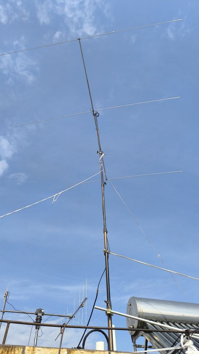

本来想农家乐野架大干一把,但是懒了,周五下午用废料做了一直3单元八木,替换掉楼顶的6米波段小八木,7.3米灯架升到7米左右高度,驻波完美覆盖比赛频率,直接在家摸鱼。
仿真显示这个天线的屁股很强大,前后比只有10db左右,主打就是比赛的时间兼顾屁股后面,但是代价是底噪会比正常八木大一些,事实也的确如此,被家里的S7底噪干扰折磨得不要不要的。

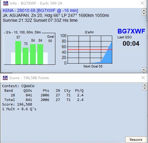

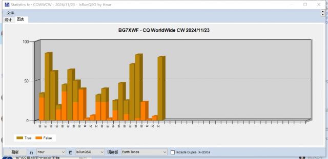

选择10米波段的主要原因在于不想被比赛耽误太多时间,计划中10米波段只需要7-10点打NA,再加上14-17点打EU,其他时间可以吃饭睡觉打豆豆,
简单来说很久没RUN那么爽了,顶着底噪依然可以嘎嘎通,让人懊悔如果野架岂不是可以更爽。

成绩不错,废料都能干出这个成绩,,恭喜!

边角料都能搞得这么好,可怕
