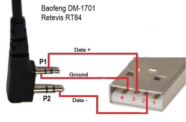

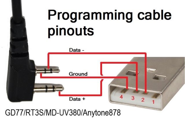

宝峰DM1701和878,MD-UV380写频线定义
1665
bg4khp
UID:462496
2024-11-04
2025-06-27
3小时
发表于: 2024-11-22
买了个DM1701翻了半天,终于在opengd的论坛里找到了写频线定义,顺便说句某个DM5R的写频线跟1701不通用,线序反了,地线是对的。数字机好多是直插的不用usb转ttl
