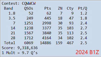

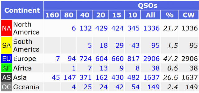

       从log数据看到我们的inband的NO5、NO7电台通联数量只有6%为330qso,远远没有达不到去年的QSO总数12%的比例,更没有达到标准的15%,可能的主要原因是OP数量少、对传统电台K3不感兴趣(130qso没有频谱)和对inband操作技巧不熟悉(需要进行讲解)。
       从各大洲通联数量可以看出来今年对北美传播非常好!并且美国电台占通联数量第一!
       比赛结果:完成我们最初定的5000QSO目标,系数没有设立目标,也算是超额完成,并且超出不少,这少不了大家一起努力,包括B1Z元老BA1AAX、总工BD1GO已经兼职OP、塔工BH1LHS每次上塔维修天线兼职OP、我们的MR卷王BH1QOZ、天龙俱乐部精英BI1GRI竞赛爱好者、我们的宋大厨BG1DX、竞赛爱好者MR积极者BI1DSA、我们的竞赛管理者BA1AJ盛老师、小学生竞赛标杆校BY1CY的许老师、还有我竞赛疯子BD1IIJ。
